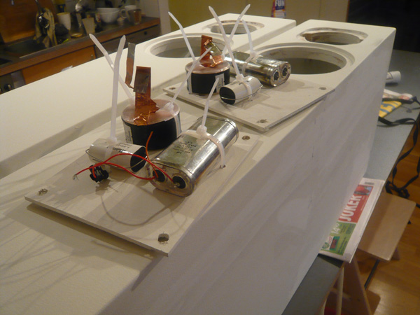

    Har en "liten" pappeske med russiske teflon - kondiser liggende hjemme i skuffen. De er på 15nF ( og ca 6x3 cm store ;D).
    Har dere erfaring med å by-passe kondisene i H6-klonen, eller formening om teori og praksis ellers om bypassing av HT-kondiser. Ser jo at TG anbefaler det på sine hjemmesider.

    Se her ja dette ser bra ut :) sikkert bare å pøse på med bilder hvis du har lyst ;D

    Tøft, gleder meg til å sjekke ut disse i slutten av Juli! :)
    Ser ut for meg som om fresejobben ble bra også. Brukte du noen form for jigg eller er det helt på frihånd?

    Dæven du står på Andreas!!
    Det her må jo bli et kjempehopp i forhold til de små du har nå?
    Endelig noe som ampen kan leke med og naboene kan fortvile over. :D

    Brukte en gammel skjærefjøl som jigg til sirklene og så tok jeg fresingen til diskanten - frontplata på frihånd. Bildet viser den vellykkede, på den andre blir det ganske mye sparkling.
    I dag limer jeg på plass platene til hornet, og så skal den grunnes innvendig. Håper på at mdf'en trekker/slipper mindre fukt om den grunnes innvendig også. Plukket opp tipset i en tråd på diyaudio.

    Brukte en gammel skjærefjøl [...]
    Den siste som er igjen på kjøkkenet, antar jeg. Madammen fortsatt lykkelig uviten om hvor de 3-4 andre fjølene har forsvunnet?
    Grunnes på innsiden. Artig triks.
    Har du bestemmt fargen på utsiden? Annen dekorasjon?

    Ser frem til bilder og ikke minst lytteinntrykk når du er ferdig Andreas :) Hva skal du bruke av elektronikk?

    Andreas, dette ser bra ut.
    Ang kondis spm, hakke peiling, men det funker sikkert. Bare å teste.

    Haavard skrev:
    Disse ligner fryktelig på noen jeg selv har brukt, fra Meniscus.
    Håvard
    Stemmer. 14 awg. De leverer 12, men det tar litt lenger tid å få tilsendt.
