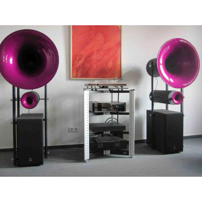

    Rosa trenger ikke være helt galt. Det blir sikkert godt mottatt av det andre kjønn i huset.
    Her har vi Wilson Watt Puppy i feminine farger
    Og selv om man forbinder Avantgarde med Spiten-klang, manne-mann, og tysk industri - så blir jo disse nesten søte i rosa
    ;D

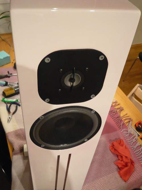

    Historien er altså et den ene lakkstrøket sykkelkompisen min skulle legge ble til sju. To omganger med sparkling og pussing, ett lag med rød metallic til striper på fronten, ett lag med hvitt og tre strøk med klarlakk. Klonene mine ser nå nesten fullstendig fabrikkproduserte ut, høyglanslakket og greier. "Katastrofen" er at det røde laget skinner gjennom det hvite i ulik grad, og skjemmer resultatet endel. Lakkerern var ganske flau og skulle overhodet ikke ha noe for jobben, selv om dette må ha tatt noen timer.
    Er litt spent på hvordan det hele blir når elementene kommer på. Skal legge ut flere bilder etterhvert.

    Det ser fett ut! grattis!
    Jo, takk for det. Som bildene viser skinner det rosa litt gjennom og det er synd for lakkjobben ellers er veldig bra utført. Ser ikke en stripe etter sammenføyninger eller rugler i overflaten noe sted.
    K
    Kaare G. Opsahl
    Det ser veldig bra ut. Synd med rosaskimmeret. Ser dog ikke mye av det på bildene

    Dette synes jeg ser helt fantastisk ut.
    Griselekkert. Gratulerer.
    Håper at de ikke sprekker for deg i skjøter. Det kan desverre komme med tiden. Roda har vel litt erfaring med dette på sitt DIY prosjekt, som også var en fin høyttaler.
    Ser du har tepper under høyttalerne. Tror ikke dette er en lur ide. Har snakket med folk som har testet det ut og det funker ikke helt mener de.

    Takker H.
    Er forberedt på sprekker. Leste meg opp på problemstillingen da jeg jobbet med prosjekteringen og skjønte at sprekker kan man omtrent ikke komme utenom med sammenlimte MDF-plater om man ikke finerer over.
    Klonene mine mangler enda soundcare spikes som er på vei til den lokale hifi-pusheren (bjørnh) derfor står de på bordbrikkene våre nå slik at alu-brakettene ikke skal ripe opp gulvet.

    Flotte høyttalere, gratulerer.
    Når du leste om MDF`n, fant du noe om at den "vannfaste" typen takler problemet bedre?
    Mdf. er ikke dødt og beveger seg ved futighet, det er vel der de kappes problemet oppstår, gjæring av skjøter hadde vel løst dette,men kompliserer selvf. byggeprosessen.

    Det jeg leste var mange oppgitt uttaleleser fra folk som hadde prøvd alt mulig og aldri fikk MDF-skjøter helt stabile over tid. Det beste er å legge finer over skjøtene, fant jeg ut, men pga at det var vanskelig å finne finérflak i riktig str til en vettig pris droppet jeg det. Brukte nest beste metode som går ut på at å gjærde skjøtene så godt man får til, bruke vannfaste/oljebaserte stoffer i alt som smøres på av grunning, sparkel, lakk. Grunnet dem også innvendig for at mdf-en ikke skal trekke fukt den veien.
