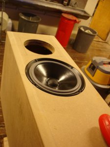

    Ja, det spillte bra i går 65, og det var morsomt å høre hvordan den diskanten forandre seg utover kvelden. Vi har jo tidligere erfart at Focal ikke gir ved dørene og krever matching med resten av anlegget. I går spillte vi på kondiser til 25 kroner stykket, lurer på hva som skjer når ølboksene blir satt inn i filteret. Jeg forventer meg mye.
    Nå er det en tur på mølla, siden litt hvitmaling. Kanskje noen nye bilder fra sløydsalen i kveld ;D

    Litt nye bilder.
    Tenkte dine kunne bli gule Baard, det er jo snart vår.
    Håvard

    Jeg har tidligere skrevet noe om elementer. Desverre er de vanskelig tilgjengelig for tiden. Mange rynker kanksje på nesen over at det brukes "gamle" elementer som har 20 år på baken. Noen vil sikkkert synes de er for billige også. Uansett pris eller aldre på disse basslementene, så er det ingen grunn til å frykte at de ikke gjør jobben sin, vel så lenge du liker en slik høyttaler.Living Voice får masse skryt her på forumet. De bruker mer eller mindre samme elementer i sin konstruksjon. De koster visst 60000,- skjønner jeg. 65 finger har hørt dem, de låter ikke akkurat dårlig.
    Andre synes kanksje at filtrene er feil i disse høyttalerne.
    Det må de gjerne mene, men de vektlegger sansynligivs andre parametre.
    Her er det bilder av de elementene som brukes i 65finger sine.
    Håvard

    Vi har tenkt å dra den litt lenger enn normalt i denne konstruksjonen.
    Vi begynner med delefilteret til diskanten. Etter å ha lest meg opp litt på kondensatorer så falt valget på denne som er vist under. Jeg stakk en tur innom sida til Tony Gee. Der fant jeg denne testen.
    http://www.humblehomemadehifi.com/Cap.html
    Jeg kjøpte dem her.
    http://www.capsandcoils.com/?language=en&zenid=6cba5a5ca1ac3b1cfdc2e09adc45555a
    I denne testen anbefaler vel Tony ikke å bruke Hovland kondiser til Focal. Det var den opprinnelige planen da 65finger har Hovland pre. Jeg tenkte også tanken på å bruke Obbligato, men falt til slutt på Jantzen. Jeg var ikke forberedt på hvor store de var.
    Tony synes jeg er ganske så seriøs i sitt virke. Har lest om konstruksjonene hans i flere år. Han samarbeider nå, tror jeg, med Jantzen Audio og med troels Gravesen. Selv om det er et "bånd" mellom Jantzen og Tony velger jeg å stole på hans erfaringer.
    Håvard

    Neh, gule med smiley på ;D. Og du skulle tatt et bilde ved en fyrstikkeske ved siden av... De ølboksene er strørrelse mammut... Spennede hvordan dette blir høres ut....Har tro på mr Gee...Og H er jo heller ingen dumskalle så dette blir nok bra.. :)
    Får vel ta et nytt bilde i morgen da.
    Har vært og lagt siste strøk maling nå 65.
    Håvard

    Wow... de var rett og slett kjempepene... Når jeg ser bildene tenker jeg at målinger er for pyser.. :D. Det å stole på ørene og nyte musikken, se det er for menn som har høytalere med gode "pulser" i seg.. 8)
