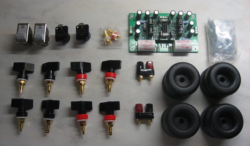

    Hei :)
    Det kommer stadig inn deler....
    VampireWire høyttaler-terminaler. Vampirewire 12V DC trigg terminaler. CMC RCA phono gold plated kontakter, Switcraft goldplated XLR kontakter, Carling Technoligies 220V AC/ 20A nettbrytere. Driverkortene har fått Mundorf 10uF MKP inngangskondensatorer. Apparat-føtter.
    Vis vedlegget 334320
    Ikke spør meg om hva dette koster :(. Men, Pass Labs har nok en fordelaktig pris fra leverandørene,
    Mvh.
    Johnny

    Hei :)
    Var fullstendig klar over at de ikke kunne ta banan, da de ble bestilt. Intet problem her, da jeg bruker spader.

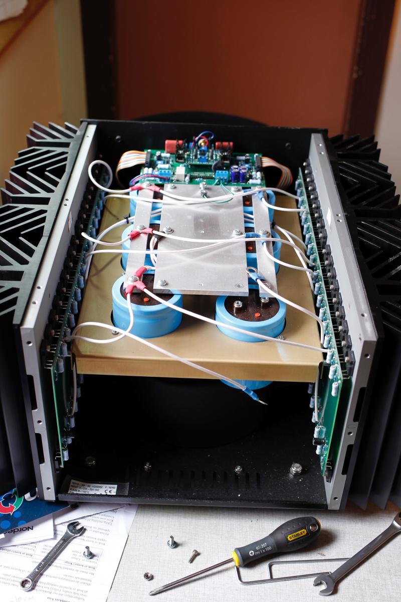

    Hmm ser lidt tyndt ut efter min mening. Hvor stor er trafoen f.eks?

    Det er mulig alle mener den låter bedre før man har sett under lokket.
    Jeg mener den låter like bra nå.

    Takk for bilder.
    Ingen tykke dyre kabler, ikke mange store kondensatorer.
    Kan det være slik det ikke har noen hensikt?
    Med de priser Pass betaler for komponenter ville det ikke heve prisen nevneverdig.
    Det finner du hvis du ser på de de større og dyrere forsterkerne fra Pass. Kondensatorer altså. Magiske kabler og annet fjas finner du nok ikke. At det ikke vil heve prisen nevneverdig tror jeg er helt feil.

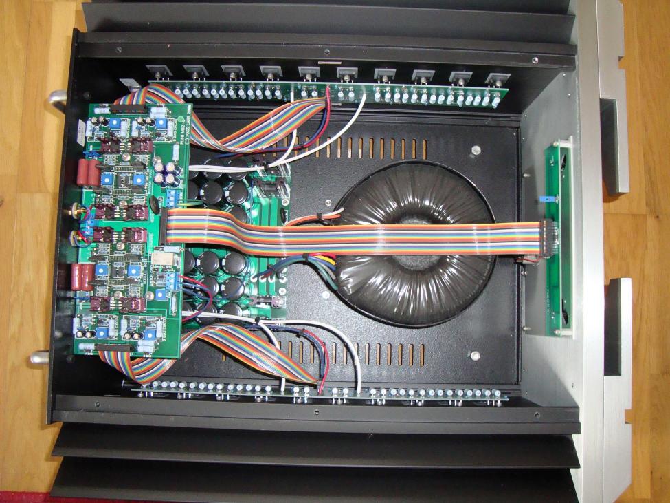

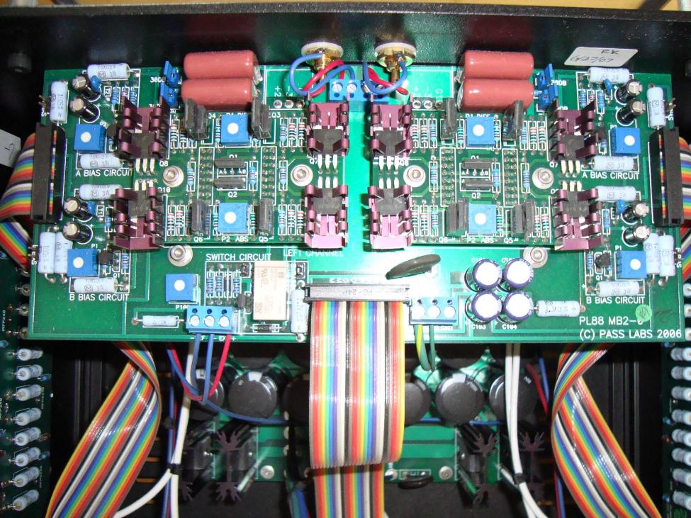

    Ulike modeller...
    Hei :)

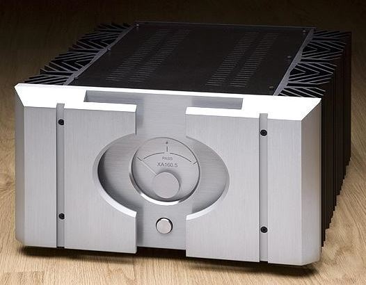

    Nå må dere skille på de ulike modellene. Forsterkeren som det ble lagt ut bilder av her er en stereo brokoblet klasse AB forsterker på 2 X 250W. I ett og samme kabinett.
    Det jeg bygger er 2 stk. mono 160W Kl.A forsterkere i noen ganske større/andre kabinetter. Altså: 2 større kabinetter med større kjøleribber.
    Her er et "innvortes" bilde av originalen:
    Utvendig:

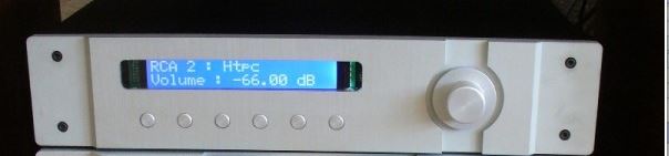

    Prosjekt for våren/sommeren 2016 er nå planket.
    Hei :)
    Mens jeg venter på ny layout av utgangskort til Pass Labs 160.5 klonene, så har jeg planket neste prosjekt for våren/sommeren 2016. Måtte bestemme meg NÅ, for å få tak i kretskort . Mye SMD lodding, som jeg heldigvis kan gjøre på jobben.
    En liten teaser:
    En annen variant av frontplate
    Bakside
    Innmat
    Volumregulering
    Ett av flere Pcb
    Kommer til å passe perfekt til Pass Labs klonene :) . Har vel alle pcb´s i løpet av 3>5 uker. Blir mye Google translate på meg ila. 2016.
    Mvh.
    Johnny
