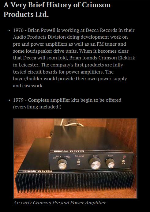

    Hadde et "Dansk" lys-show (Josty-Kit) tilkoblet mitt "erke-engelske" forsterker-oppsett : Crimson Elektrik.
    Det var dette settet:
    De lever visst fortsatt, utrolig ! : Crimson Products Limited
    Har tatt vare på forforsterkeren, som en kuriositet, ligger på loftet :)

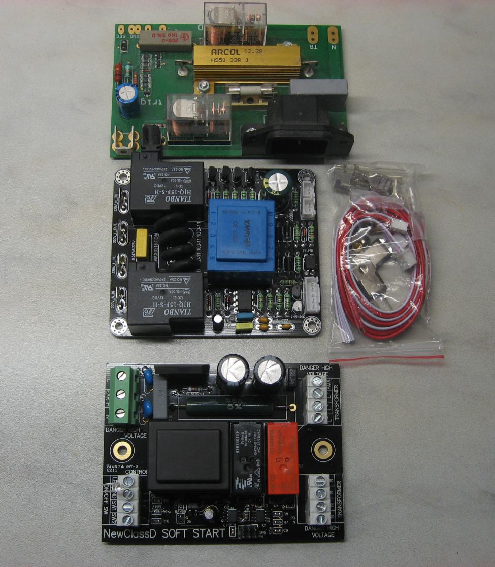

    Mens vi tegner og designer videre........så har jeg noen forskjellige softstarts som jeg kommer til å teste.
    Hva skal de drive/avhjelpe ? En Noratel 1500VA trafo, etterfulgt av en 6 X 50.000uF lyttebank.
    Her er kandidatene som skal prøves:
    Vis vedlegget 353170
    Øverst: Ground Sound AmpC trig. Link: Ground Sound
    I midten: Kina produkt. Link: New Class A Power Amplifier Soft Start Delay Temperature Protection Board 220V | eBay
    Og nederst: New Clas D. Link: NewClassD SoftStart 230V
    Holder en liten knapp på den nederste, som kom i dag, men det får tester vise. Ironisk nok......New Class D i en Class A amp..LoL

    Den i midten virker fint ved påslag men vil ikke slukke igen med den tiltænkte afbryder. Tager mine ud og erstatter med dem her
    220V High-power Amplifier softstart board (assembled board) | eBay

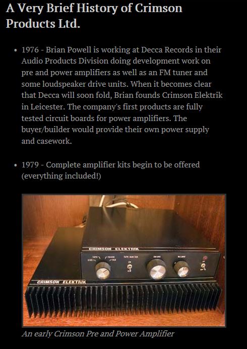

    Vis vedlegget 355881
    Mvh.
    Johnny
    Bygde (og solgte) en del av disse, ja! Bl.a. CE1008 og flest CE1708. Visste ikke at de fantes i markedet enda....
