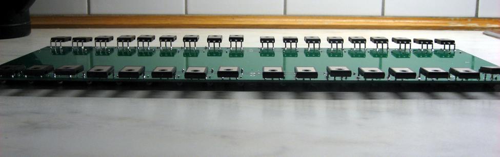

    Har prøvd å utnytte ben-lengden på transene maksimalt. Dette for å få litt avstand mellom kort og kjøleribbe, samt at det blir lettere å justere dem til en jevn rekke. Jeg kommer som nevnt tidligere å bruke en firkant alu-profil å spenne de fast med mot kjøleprofilen. Ingen skruer gjennom selve transistorene.

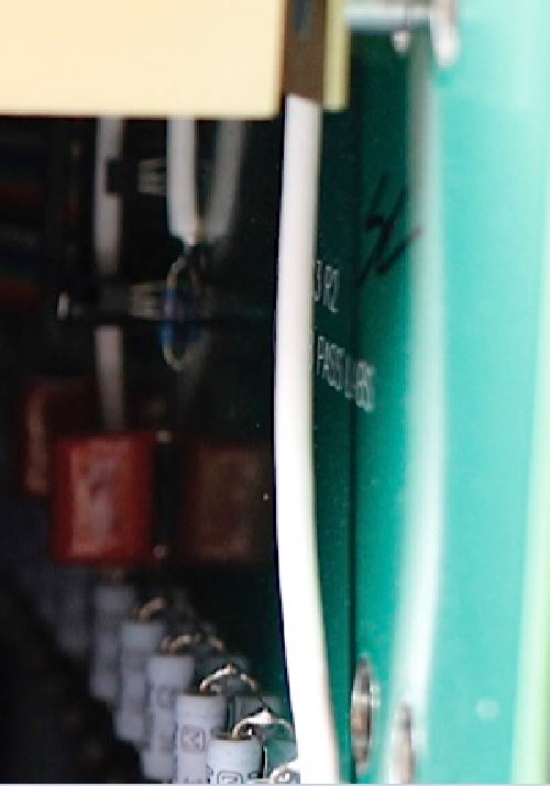

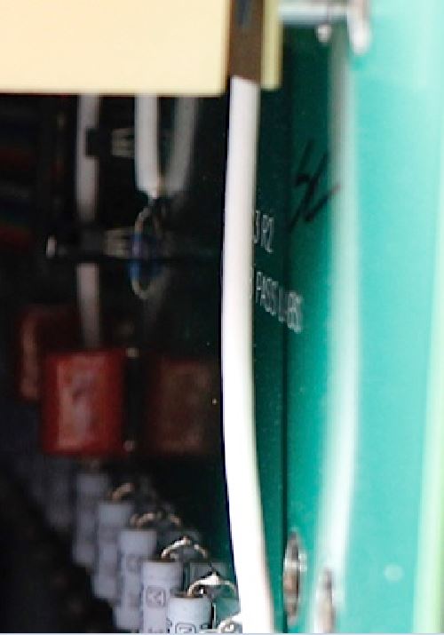

    Vis vedlegget 349719
    Mvh.
    Johnny
    Vakkert arbeid - skikkelig fredags kos for en som har det i fingrene.... og uten å ta duken av bordet...8)

    Duken ? Så ikke den i farta ;).Oppdaget den først, da jeg skulle knipse noen bilder ! Slik er det å ha kjøkkenbordet som arbeidsbenk. Blir bygd forsterkere allikevel . Har heldigvis en tolerant kone.......og takk for det !
