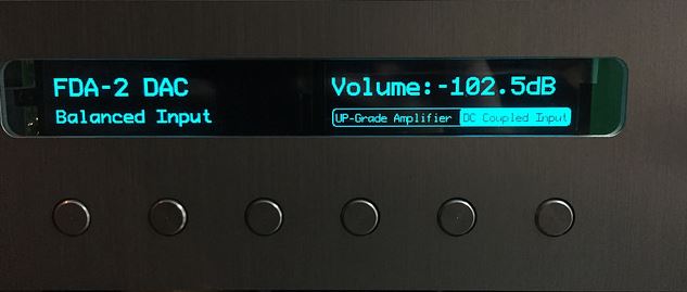

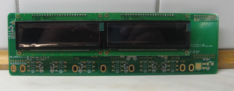

    Bildet jeg postet var fra første vers. med ett enkelt VFD display. Min får to OLED display montert ved siden av hverandre. Da blir det litt bedre:
    Venstre side må være slik som på bildet, for der sitter nemlig IR-dioden. Høyre side kan lett evt. tildekkes med noe sort, hvis nødvendig ???
