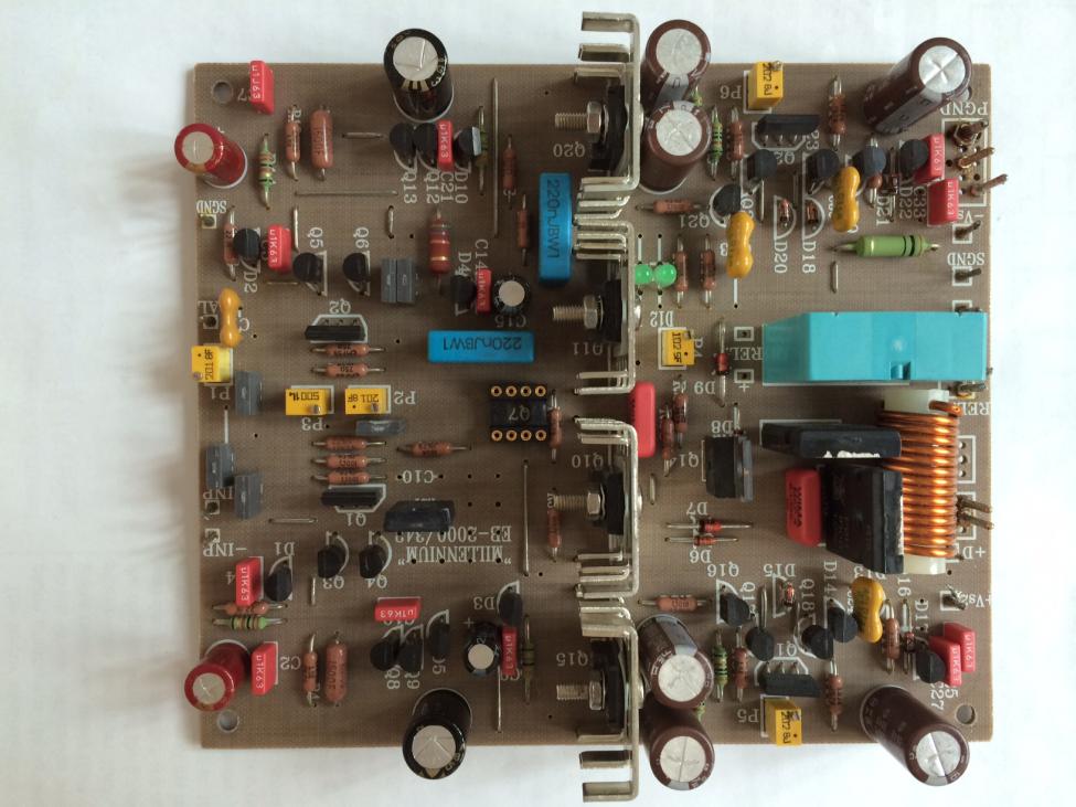

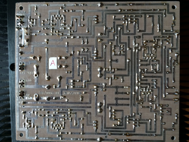

    Hm - trodde jeg hadde klora til meg alle EBs designs og prosjekter, men denne har visst gått under radaren min... Har en Servo-100 liggende med feil på som jeg ikke har sett på ennå. Hadde noen brev med ham på 80-tallet, - fikk alltid hyggelige om svært imøtekommende svar på mine spørsmål, og ikke minst en stabel med tegninger! Hvor fikk du tak i print til den 75Watteren?? ( Kan jo lage de sjøl, men mye mer behagelig å få de ferdig ....:) )
    Hei :)
    Utgangskortene fikk jeg kjøpt av Erno. Tror han har noen til ? Driverkortene i teflon har han ikke. Han har heller ingen komponenter igjen heller, nettbutikken ble stengt for mange år siden. Husk, mannen begynner å bli meget gammel nå.
    Driverkortene fikk jeg kjøpt av Prakit Premthamkorn som driver All Fet Audio : All-FET Audio : Build Your Own Hi-End Audio Gears!
    Han har enerett til å videreføre en del av Ernos konstruksjoner med nye pcb´s .
    Fikk kjøpt driverkortene han brukte privat. Nydelig montert og loddet. Han hadde ikke behov for så mye effekt, så jeg fikk kjøpe de.
    Det som også er vanskelig her, er å skaffe hele 8 stk. dualfets som det går med til to kanaler. Her er ett av kortene :
