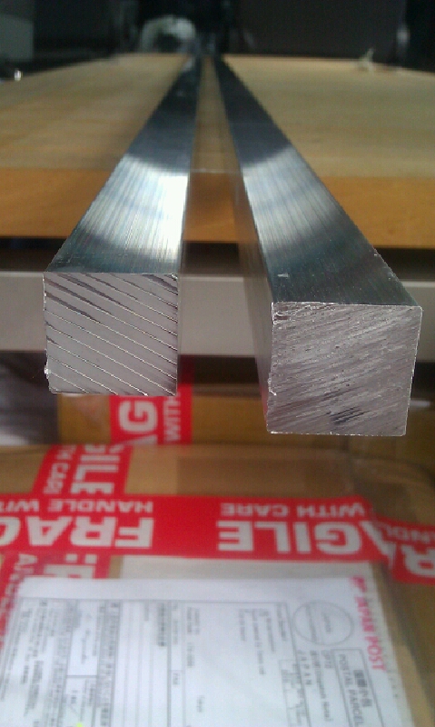

    Ser Norsk Stål operer med en kilopris på 78,50 + moms, så da blir det noe sånt som 85,- + moms for meter`n. Alu er relativt billig og du får mye for kronene.. :)

    Ja alu. burde jo være billig i Norge, da vi er en stor produsent av rå-alu. Sluket har vært veldig behjelpelig med å skaffe meg hva jeg trenger :).
    Takk til Sluket, (send meg regningen når den kommer) :) .

    Litt overrasket over at det er vanskelig å skaffe aluminium, på jobb har vi plate opp til 100x12000x2000mm :)
    Aurora
    04.06.2004
    18.174
    14.925
    Ytterst i havgapet...
    Er vel ikke vanskelig å skaffe i det hele, dersom du har et firma å koble det til. Vi har også svært mye på jobb, men som privatperson blir det straks verre, dersom man ikke har et godt mekanisk verksted eller lignende i nærleiken...... Er akkurat samme situasjon for de som pusler med trearbeider. Nesten alle små snekkerverksteder er borte, og svensk hurtigvokster fra Byggmakkern er lite egnet til annet enn reisverk...
    roadrune
    06.12.2014
    2.376
    1.183
    Stord
    Jeg ser den, nokså vrient å få tak i eikefiner lokalt f. eks...

    @Sluket : Nydelig bilde, alu. er et flott materiale :)
