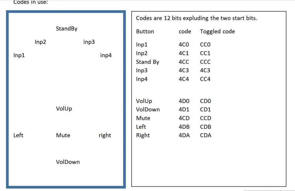

    Nytt tema: Regner med å ha fjernkontrollen i morgen. Den blir spennende å teste. Den er progget til Philips RC5 kodec, og kodet for hver knapp etter mine spesifikasjoner.Pre-ampen har dog en "lærefunksjon", så jeg kan forandre valgene, hvis jeg vil.:)
    Ellers er deler til powersupply på vei fra HiFi collective.
    Mvh.
    Johnny (ikke Jhonny :) )

    Hold fram som du stevner, heter det i et gammelt utsagn! Forresten - hvor får du den fjernkontrollen fra? Jeg har et prosjekt i skuffen, en P.1.7 som skal følge RC-5 kode, men ingen kilde til fjernkontroll... trenger egentlig bare volum... ( man trenger vel å løfte på ræven av og til ... :) )
    Hei :)
    Ang. hvor fjernkontrollen kommer fra, la meg komme tilbake til dette litt senere.......Skal testes først, graveres og elokseres. Bilder vil komme, hvis alt fungerer etter plan :)
    Foreløpig, er den satt opp slik:
    Mvh.
    Johnny
