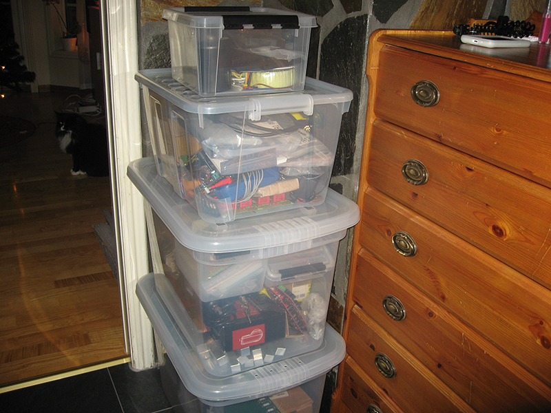

    Intensjonene om å få gjort noe i rom-julen dreit seg :( . Kona forlangte å få bort "hele hobby'n" fra stua, så da ble det slikt:
    Alt pakket ned i plastkasser fra Europris ! Neimen ikke lett å holde på med denne hobby'n ;). Men, nå er Juletre og alt Jule-rask pakket ned og shippet opp på loftet :) . I morgen står boremaskinen på plass i stua igjen !
    Kunne ikke la være:
    Dette blir sendt fra en kar i Frankrike på Lørdag:
    Komplett sett med pcb's til "en til"....... Det var en franskmann som hadde fått "kalde føtter" ,og solgte sine kort fra gruppekjøpet. Disse kortene er umulig å få fatt på uten at et nytt gruppekjøp blir iverksatt, noe som er lite trolig :(.
    Blir antagelig lagt ut for salg her på forumet med mikroprosessor ferdig loddet på Uc-kortet, samt en del andre komponenter som jeg har til "overs".
    Ubrukte O-led displayer vil også følge med :). Hvis ingen "tør" gi seg ut på dette prosjektet, bygger jeg den selv ved en senere anledning. :).
    Gleder meg til å komme i gang igjen !

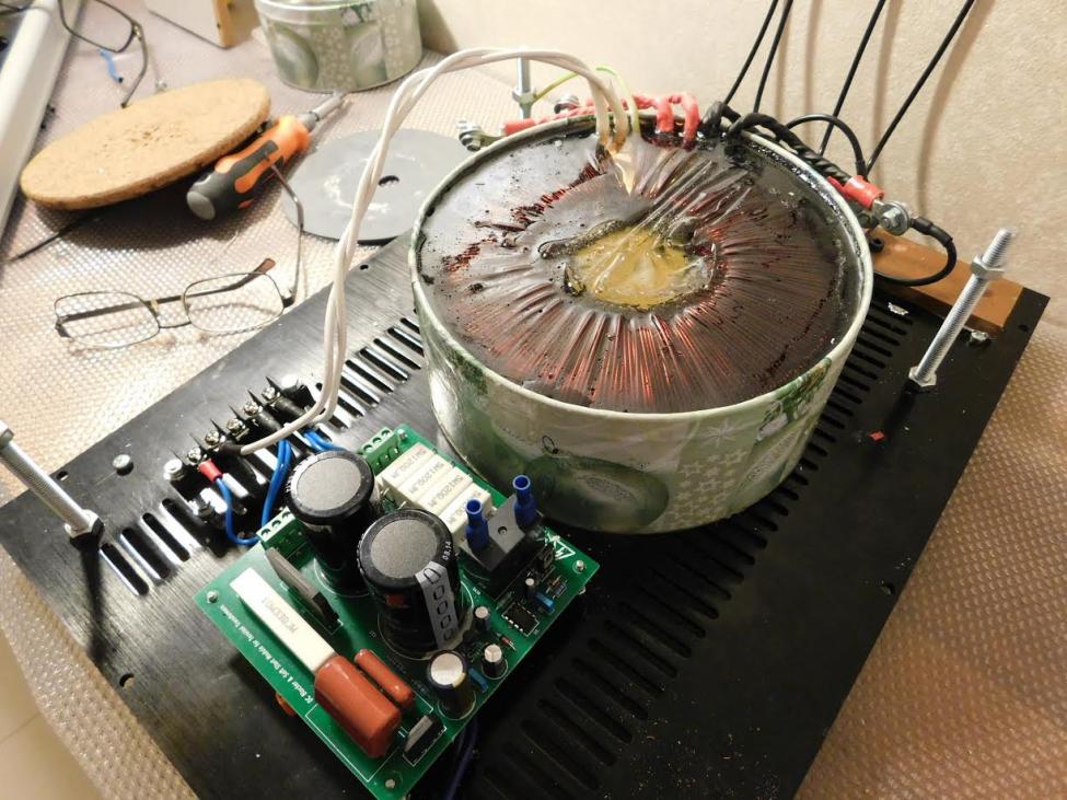

    Vel, har endelig kommet i gang igjen :) . Fikk gjort en liten økt i ettermiddag/ kveld . Fikk boret og festet alle kort, trafoer og ben.
    Etter å ha boret 28 hull i bunnplaten og skrudd fast......
    Monster powersupply'et begynner å ta form :). Greit å komme i gang igjen.

    Hi Johnny,
    One question :)
    You said you Toroidy a transformer of 3000VA.
    You tried to put him in charge?
    I have used in the new project 2500 VA transformers from Toroidy.
    At a bias of 3.6 A had a very strong mechanical noise.
    I tried DC filter, snuber, CRCCC, CLCC, NTC60 - no good result.
    I tried last resort - I opened external winding and we put both in resin. To my 90% of noise disappeared.
    It became quiet after I added in series with the primary winding 2xNTC60 (10R+10R).
    Every time I listen ... I'm amazed how this amplifier may sound good :)
    Much better than the first version (with transformer 1500 VA)
    Thank you:)

    First of all: Nice amps you are building :) . You are a very good Diy'er , I surely like your workmanship. Keep it up !
    Hi Johnny,
    One question :)
    Thank you:)
    I think you have misunderstood. The 3000VA transformer is not for the Pass, is it for the Borbely Millennium poweramp, which I am also building.
    What I am going to use in the Pass clones, I have not decided yet.
    I have not tested the 3000VA under heavy load yet, but I am going to put it in a metal can and fill it with resin, like you did. (Just to be on the safe side, and it with will also look better with a polished metal can like the ones in my preamp.)
    Like I said in a e-mail to you, the ones you have built have not the right amount of output-fets. You have the "light" Chinese version with 12 pairs pr. side. The right number is 18 pairs pr. side ! You also have a passive CCS (resistors), witch was only used in XA160.5 Mk.1
    From Mk.2 and later models like XA160.8 there is an active CCS. We are building a Mk.2 version with active CCS and 18 pairs output-fets pr. side.
    We have now all the information that we need. It is now up to my partner to get his finger out, and redesign some pcb's :p. Hint, hint ;)
    Anyway, I'm so happy that you are pleased with the sound of your new amplifiers :) . Fantastic good DIY !
    All the best,
    your friend Johnny
