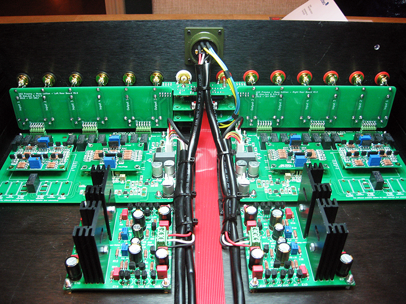

    Går ikke fort dette her, men det kables i ny og ne. Blir vel noe ut av det til slutt ? Tar noen timer nå og da, i helgene gidder jeg bare ikke........
    Så langt :
    Mvh.
    Johnny

    Enig. Snu kortene 180 grader så blir det bra, meget bra.
    "Have a Snickers, will ya ? Feeli'n better ? Better ! "
    Dette er kun for nerds, like me :p
    Dc ut fra regulatorene blir neste ...... Å bruke kabelslanger er en utfordring, de har lett for å gå sine egne veier, og det kan lett bli ugly.
    EDIT: Ser nå en ytterligere forbedring som skal gjøres........i morgen ;) Kryssbytting av slangenes innbyrdes plassering i forhold til hverandre , pluss to kabelstrips-ankere til ;)
    Mvh.
    Johnny

    Synes dette ser veldig bra ut Johnny, men samtidig er det litt forstyrrende at det ikke er symmetrisk kabelføring hele veien.
    Hei SRM :)
    Den skjønte jeg ikke helt ? Hvor er u-symmentrien ? Det er tre kabler som skal føres fram mellom "bak og front".
    1: Styre-signalkabel Right channel.
    2: Styre-signalkabel Left channel.
    3: 6V Dc forsynings-spenning til kontroller-kort i front.
    4: Flatkabel.
    Kabler til 24V regulatorer, (både inn og ut) er lagt likt, og like lange. 5V Dc til rele'er (høyre og venstre kanal) er lagt likt og like lange.
    Hvor er u-symmentrien ? Antall kabler på hver side av flatkabelen ? (Kan ikke bli lik, da det er tre kabler som skal frem til kontrollerkortet + flatkabelen)
    Mvh.
    Johnny

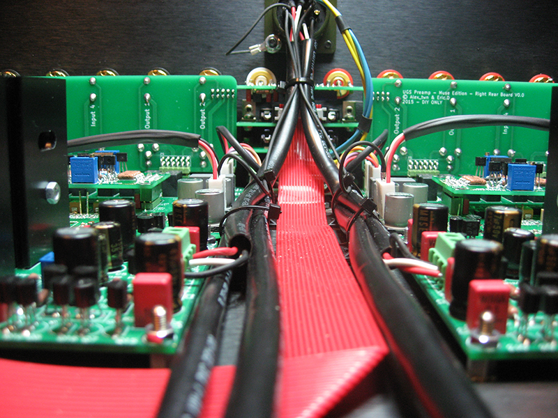

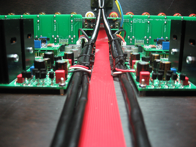

    Johnny kabler videre, day by day......blir en liten økt hver kveld ;) Prøver å holde symmetrien på plass.
    Dc-out fra regulatorer til pre-amp kort er på plass. Chassie-ground fra preamp- kort til chassie, og videre til power-konnektor, done. Blir ført videre via multikabel til chassie-ground på power-supply kabinett. Done.
    On/Off -Led med for-motstand kablet til kontrollerkort :
    Ikke mye kabling igjen nå :)
    Mvh.
    Johnny
