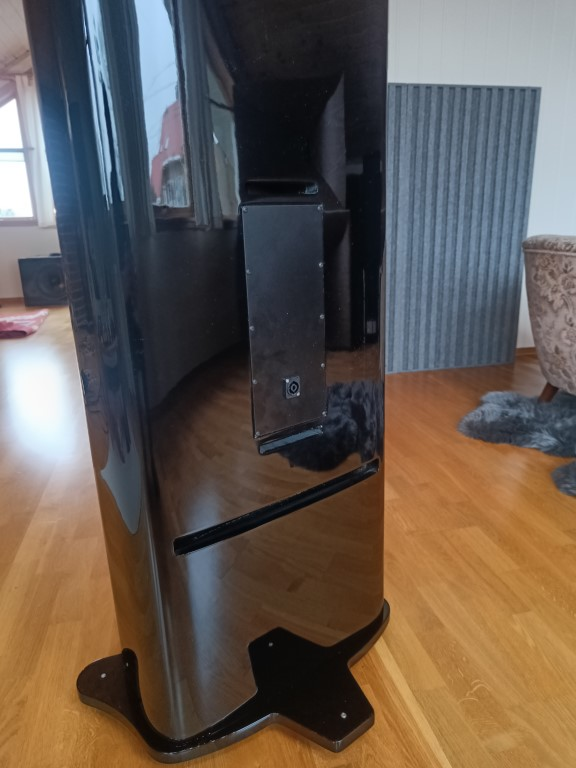

    Dette bildet er av varianten uten plateforsterker antar jeg.
    Men skal det ikke være en tilkobling for hvert element?
    Er det trykk-kammer for 12"-en?
    Når er de på markedet?
    lydogakustikk
    14.06.2014
    1.411
    2.731
    Vis vedlegget 1010909
    Det er tilkobling til hvert element med en 4-pols speakon som det ble nevnt her.
    Her ser du baksiden av speakon kontakten med fire ledere hvor to går til båndelementet og to går til woofer. Obs: Endelig skruer til speakon kontakten blir skiftet til svarte selvsagt.
    En kabel fra oss vil enten ha speakon i ene enden og låsbare bananplugger i andre andre enden eller speakon i begge ender.
    En speakon til fire bananplugger på 2,25 m lengde vil som nevnt tidligere følge med som standard. Den vil få pen strømpe og vil være merket i endene med bananpluggene. Har ikke bilde av den enda, men altså noe tilsvarende den kabelen under i funksjon:
    Eventuelt kan man bruke 4-pols speakon i begge ender. Vår 4-kanals effektforsterker har tilkobling til speakon også. Og vi kommer også til å tilby en slik type kabel med pen strømpe. Under ser du en uten pyntestrømpe.
    Speakon er for øvrig den klart beste tilkoblingen man kan bruke. Det er en låsemekaniske som alltid sørger for perfekt tilkobling. Når man måler forvrenging på en forsterker og tallene begynner å bli svært lave, så ser man at man generelt får mer konsistente og lavere verdier ved speakon tilkobling. Sier ikke at dette er hørbart, men poenget er at speakon er teknisk bedre enn andre løsninger.
    Det er selvsagt mulig å lage sine egne kabler her eller kjøpe noe hos en proforhandler. Det vil ikke være noe lydmessig forskjell vs. våre kabler så lenge tversnitten er tilstrekkelig. Forskjellen ligger i utseendet, type bananplugger og at våre kabler med låsbare bananplugger i ene endre er merket.
