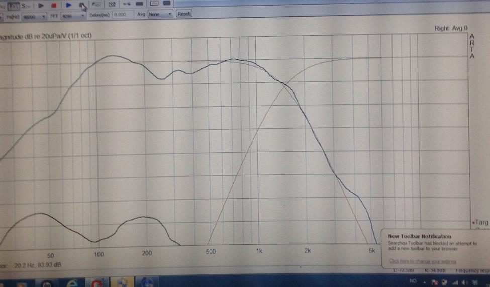

    Slik ser kurvene ut med deling på 800 hz og L-Pad på en 3/12 dels omdreining:
    Kurven for venstre ser jo veldig bra ut!!
    Kurven for høyre har en topp 500-800 Hz.
    Sikker på at delefilteret på bassene er stilt helt likt?
    Ta en måling med diskanten koblet bort, og sjekk hvordan avrullingen på bassfilteret blir i virkeligheten.
    Bør være ca 1200 Hz, 4. ordens L-R. Det betyr at 1200 Hz skal være 6 dB nede, og at kurven skal falle 24 db/oktav deretter.

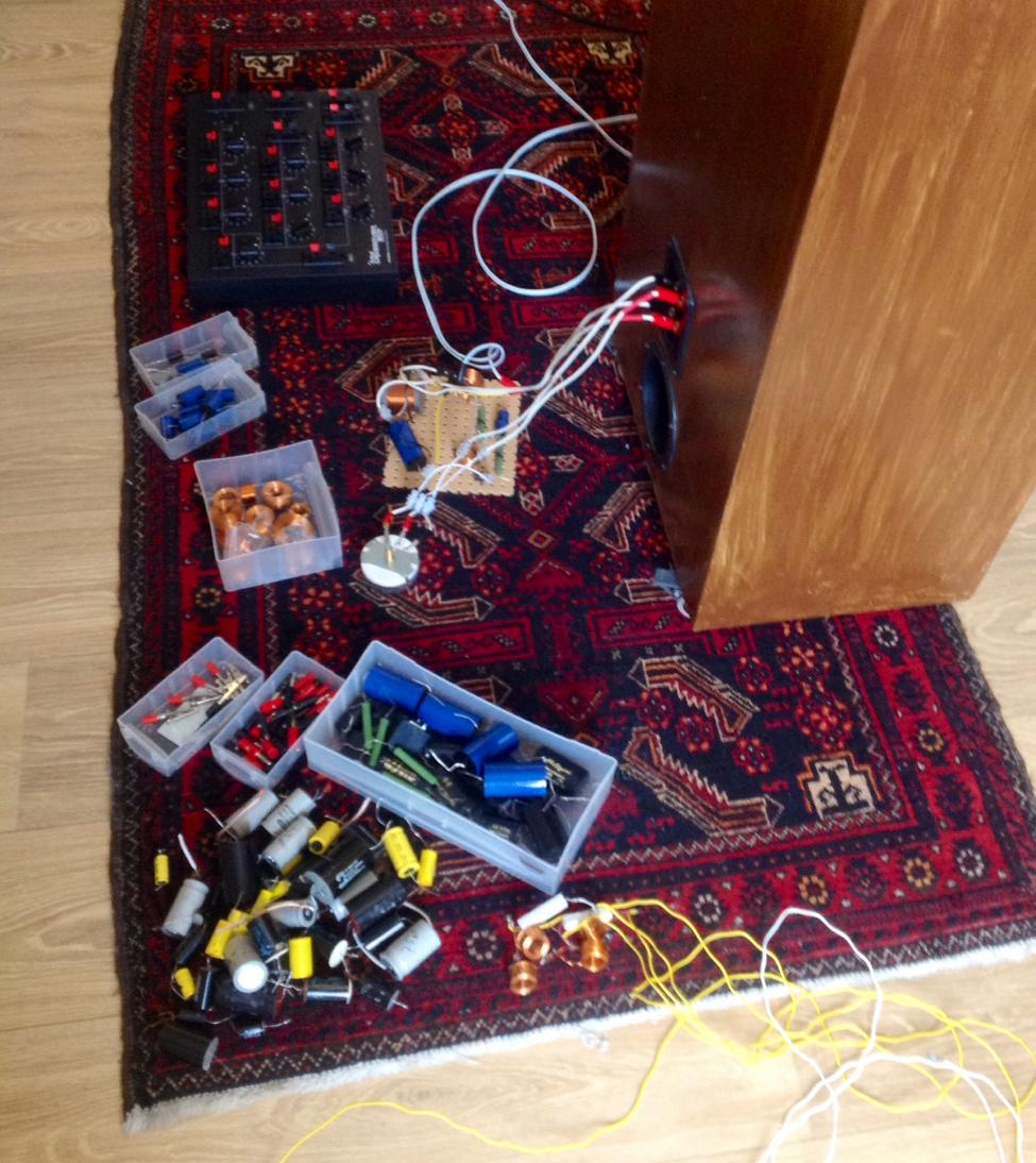

    Skal prøve litt forskjellig baffelstep korrigeringer. f3 er på 250hz. Bassens re er 6,2 ohm.
    Demping i dB Spole mH Motstand ohm
    -1 0,5 0,8
    -2 1 1,6
    -3 1,6 2,6
    -4 2,3 3,6
    -5 3 4,8
    -6 3,9. 6,2

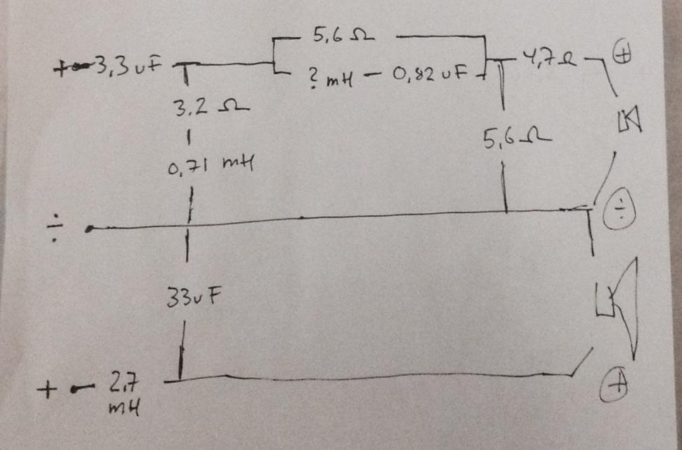

    Nei. Kun SONOS. Helt enkelt. Diskant filteret er det du har beregnet som er lenger opp i tråden. Bassfilteret er som nevnt et 12 db LR på 800 hz. (47uF & 0,82mH)
    Aha. Passivt filter. Da forstår jeg. :eek: :eek:
    Et "textbook" filter, tatt fra en kalkulator, virker ALDRI. Kast slike filterberegninger på søppelhagen først som sist!!!
    Det er det mange årsaker til at disse ikke funker, men viktigst er at
    1) elementet har ikke jevn impedanskurve
    2) elementet har masse induktans
    3) elementet har langt fra flat frekvenskurve
    Alle disse tre tingene tar et "textbook" filter for gitt at elementet har - men virkeligheten er meget langt fra den fasiten.
    Er filter som ditt (0,82mH og 47 uF) er (med dette elementet) så langt fra 800 Hz 12 dB LR det er mulig å komme. Simulering med disse verdiene (sammen med Re og Le fra 2204's datablad og den frekvenskurven du angir uten filter) gir en respons med peak på ca 5 dB mellom 600 Hz og 1200 Hz, og deretter et bratt fall med ca 36 dB/oktav. Ikke rart at kurvene ikke matcher.
    Nå har ikke jeg måleverdier for 2204 lenger, men basert på erfaring, vil jeg anbefale verdier for et godt tweake-utgangspunkt på 2,7 mH og 27 uF.

    11.633
    Ok. Takk.
    Jeg har en god del komponenter liggende så jeg skal få testet verdiene du foreslår.
    Vil jeg kunne måle 2204 på en tilfredsstillende måte slik at du kan analysere og beregne videre ut fra resultatet?

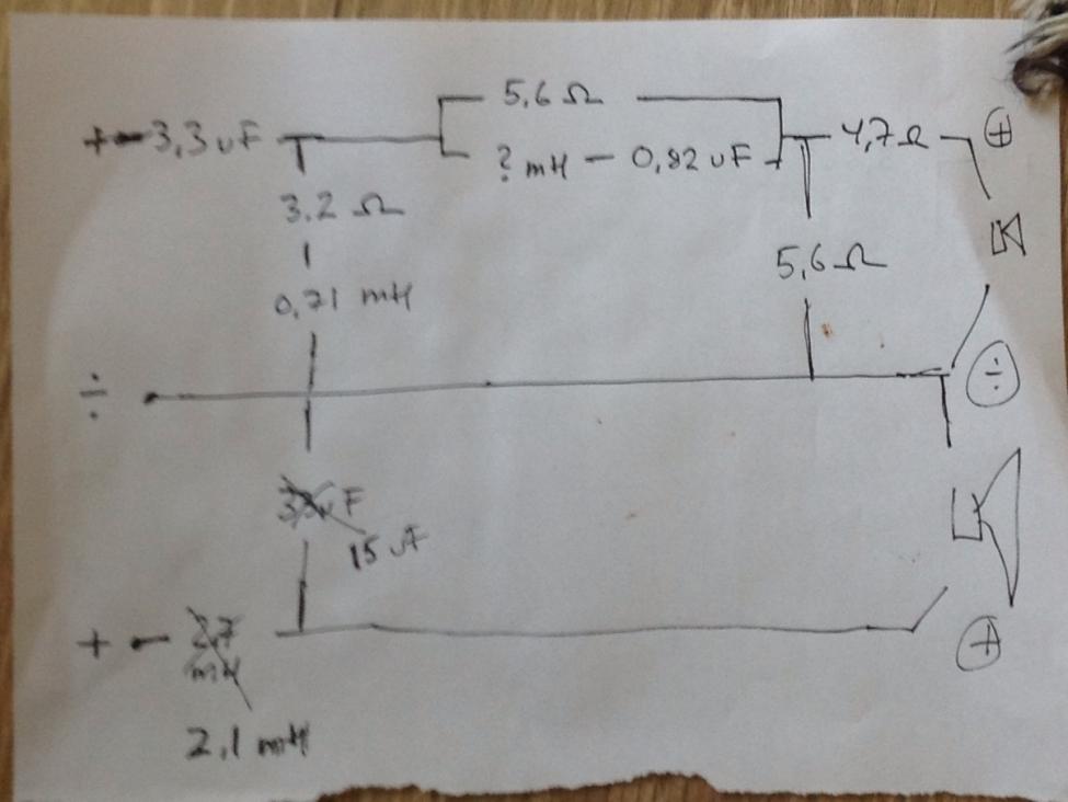

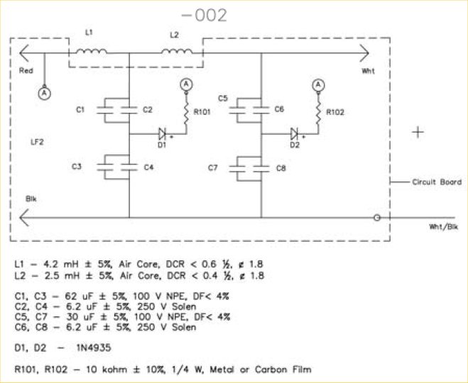

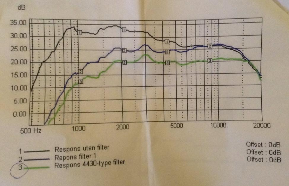

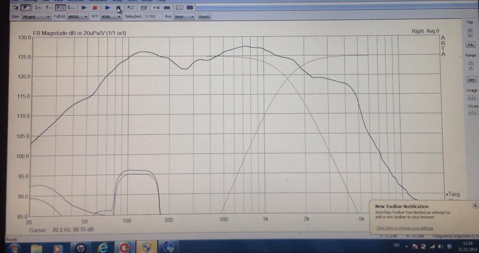

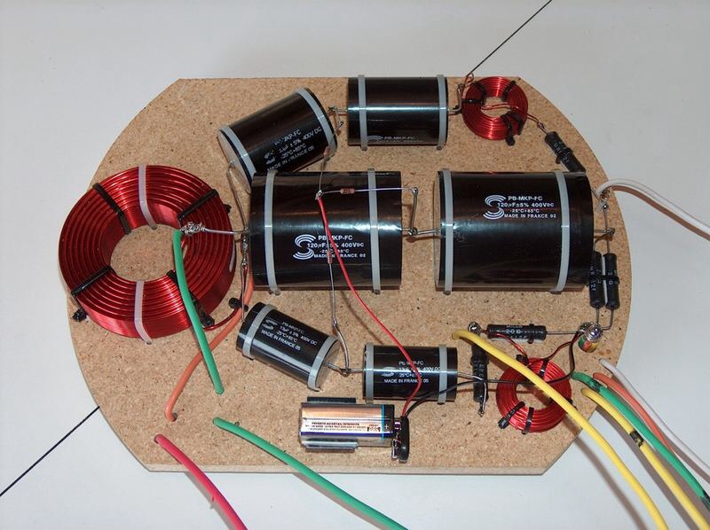

    4430 filter:
    Her er grelvs kommentarer til 2425 i RCL hornet:
    - 5 db ytterligere demping kontra det første filteret
    - responsen er innenfor 2-3 db til 16-17hz
    - har også resonanskrets som øker resonansen oppover
    - filteret er stort sett likt det som står i 4430
    Må revitalisere denne tråden. Junior har ikke plass til disse lenger og da må jeg gjøre ferdig delefilteret.
    Slik er det i dag, kan det være at det ble gjort noen modifiseringer tro?:
    Hornlyd
    Musikkglad
    01.04.2005
    20.415
    11.633
    Har dobbeltsjekket og filteret over (ikke min skisse) er korrekt.
    Ihht tidligere notater er targetkurven 24 dB akkustisk lowpass på bassene.
    Her er simuleringen:
    Whiplash
    07.12.2013
    1.870
    2.087
    Kjempefint prosjekt å følge. Regner med dette spiller meget bra til musikksmaken hans. Og det meste annet også. :)

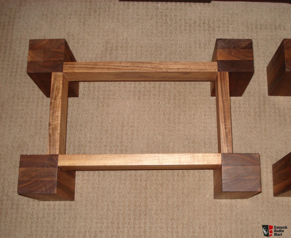

    Det som også skal lages til høyttalern er et lavt stativ. Har fått beskjed fra The Filtermaster at de ikke må for langt opp ellers blir bassen dårlig. Ser for meg noe slikt ala Kenrick Sound variantene:
    oen
    09.03.2010
    2.765
    3.437
    Portugal
    Hornlyd
    Musikkglad
    01.04.2005
    20.415
    11.633

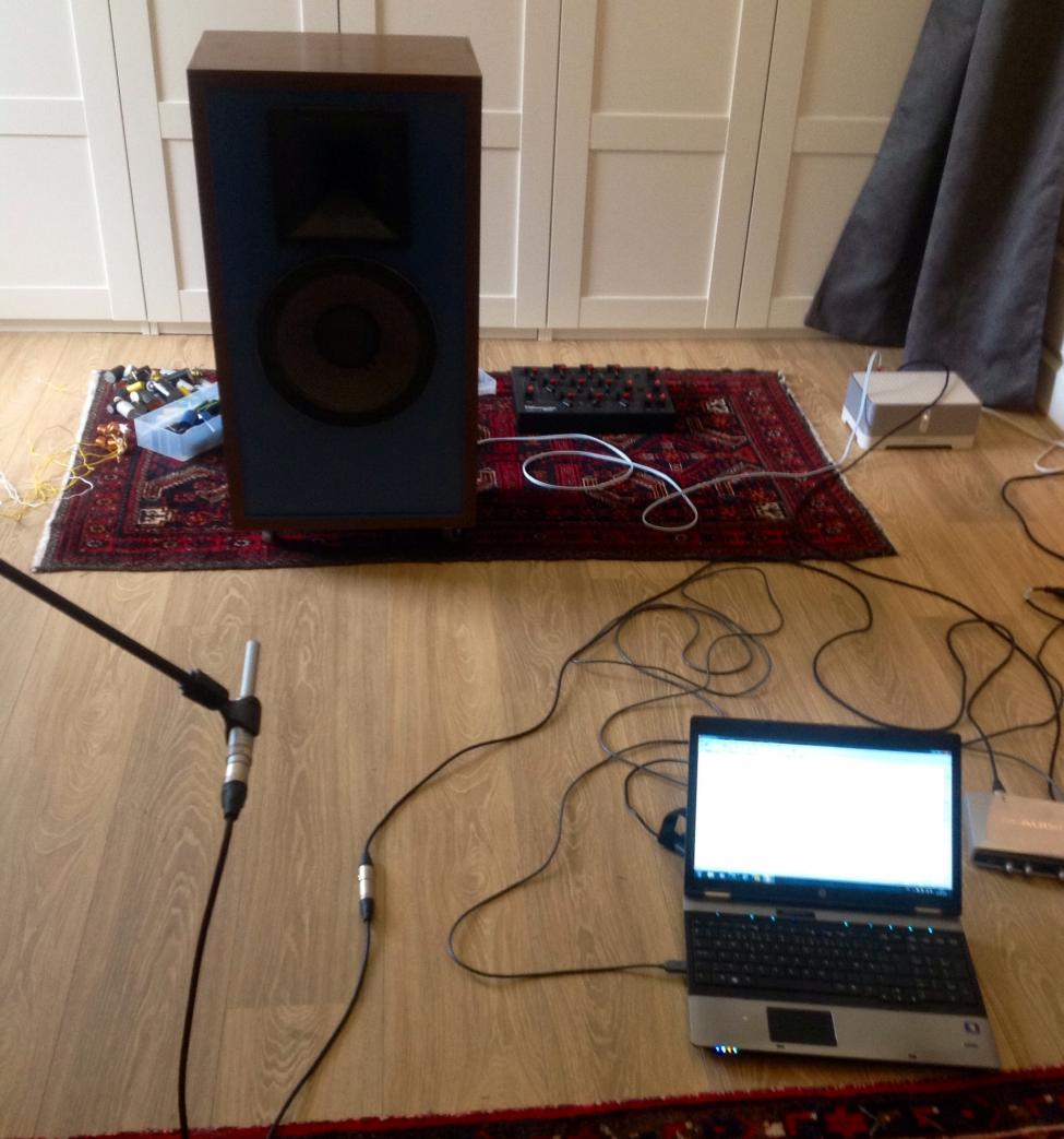

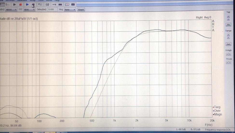

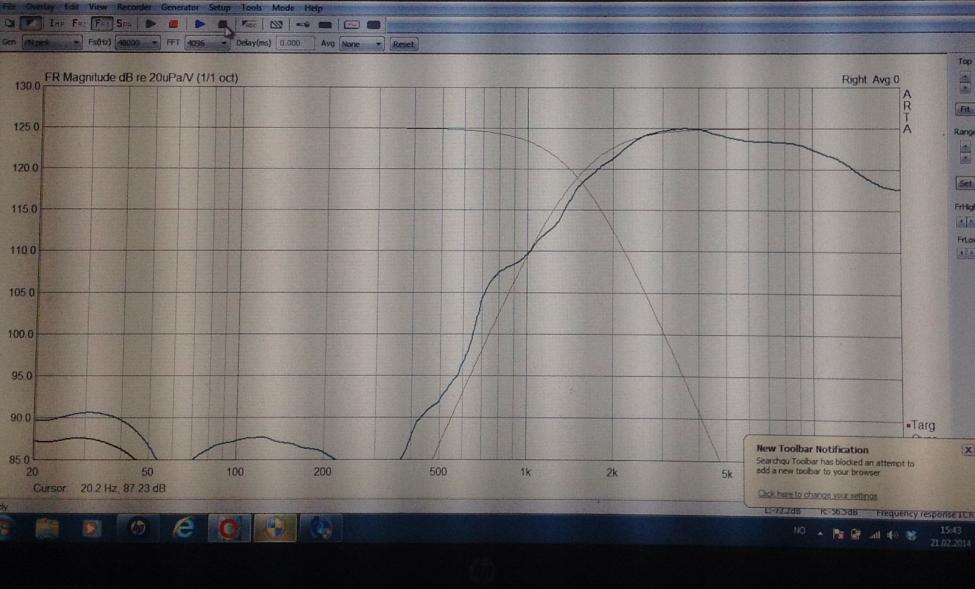

    Target 1500 Hz Linkwitz Riley 24 dB (4 orden) målt ca en meter i fra og 3-4 cm i underkant center membran på diskant:
    Hornlyd
    Musikkglad
    01.04.2005
    20.415
    11.633

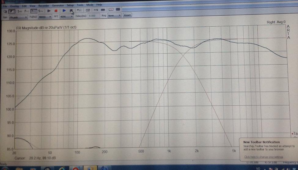

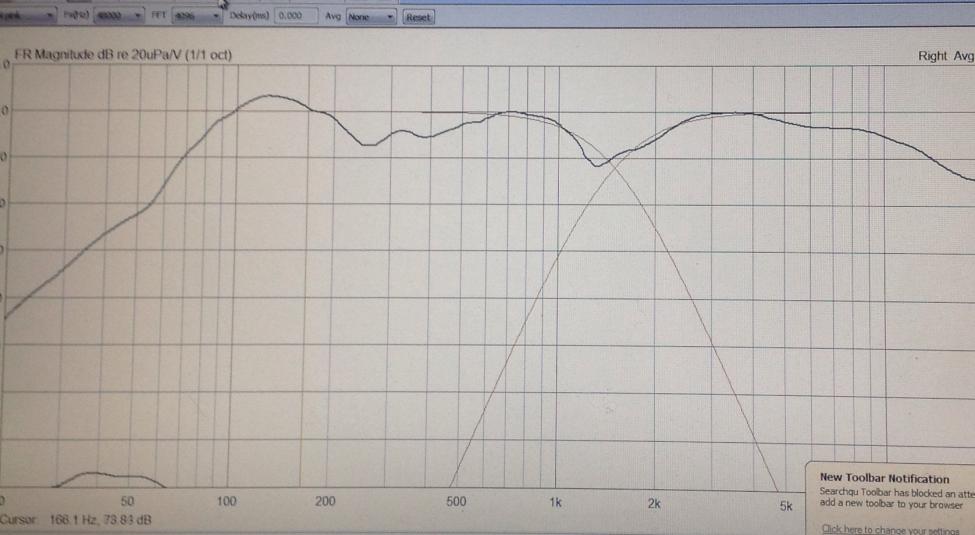

    Så måler vi bassen helt cleant med samme mic plassering som diskanten:
    Hornlyd
    Musikkglad
    01.04.2005
    20.415
    11.633
    Tok kortere tid enn med miniDSP å lage low pass til bassen he he:
    LMC
    03.08.2006
    25.253
    14.254
    Drøbak
    46
    hvorfor gjorde du ikke dette på dine egne?
    Leif
    Hornlyd
    Musikkglad
    01.04.2005
    20.415
    11.633
    Filteret i målingene over er slik:
