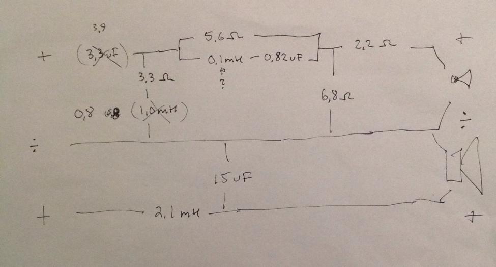

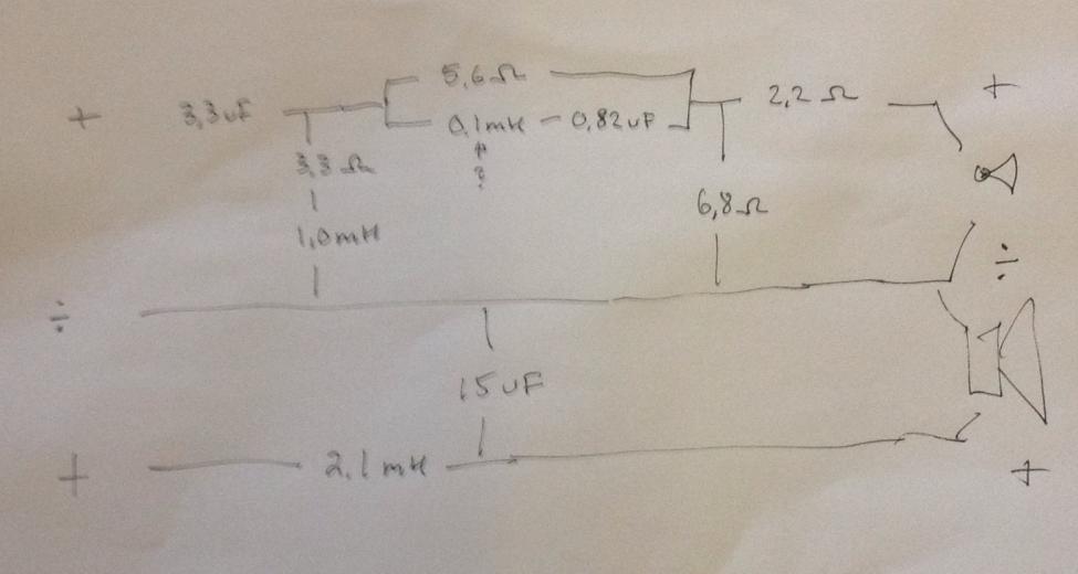

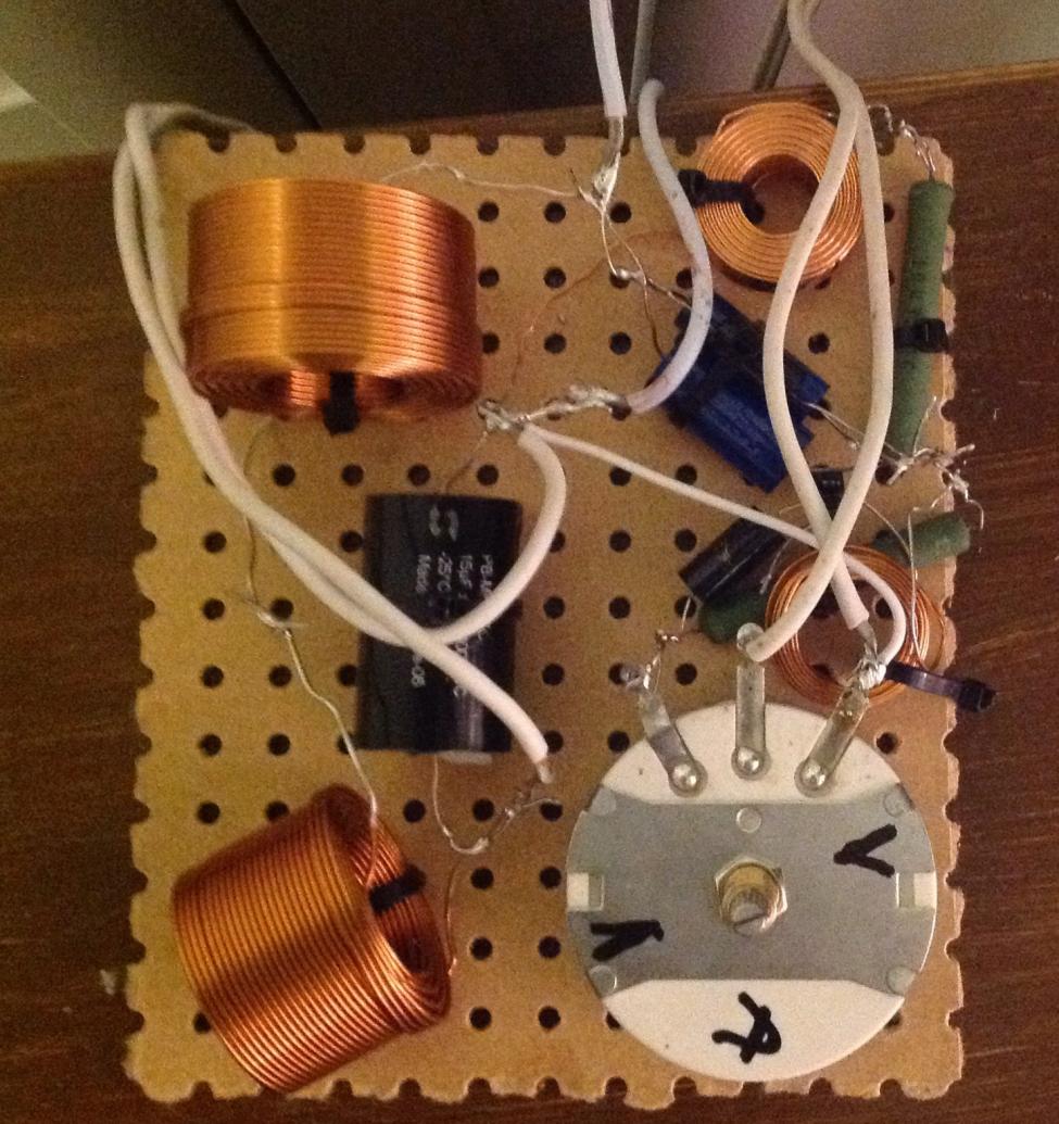

    Har nå laget fast L-Pad (brukte variabel over).
    Har også endret paralellspolen på diskanten.
    filteret så langt:

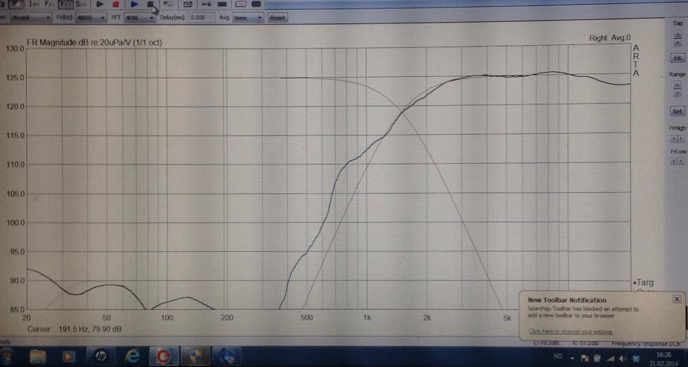

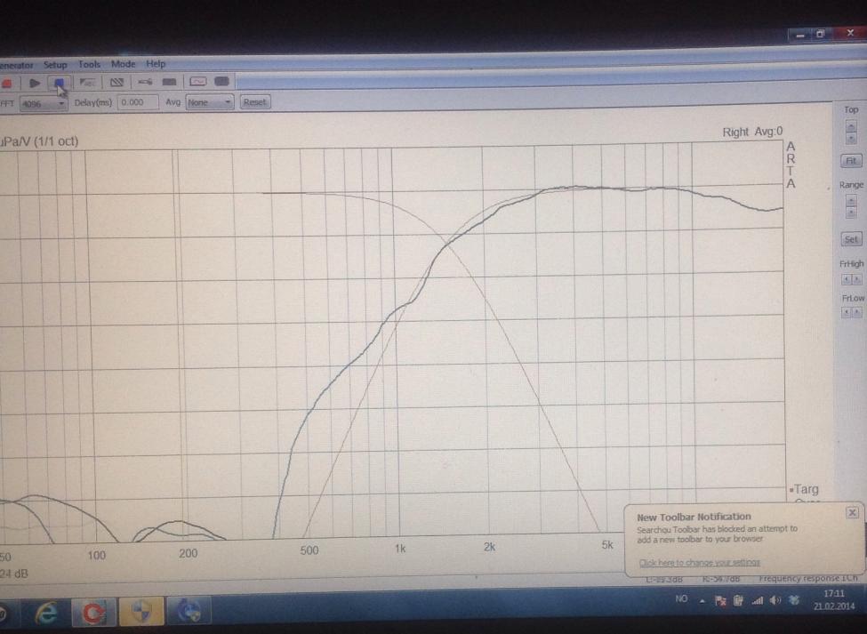

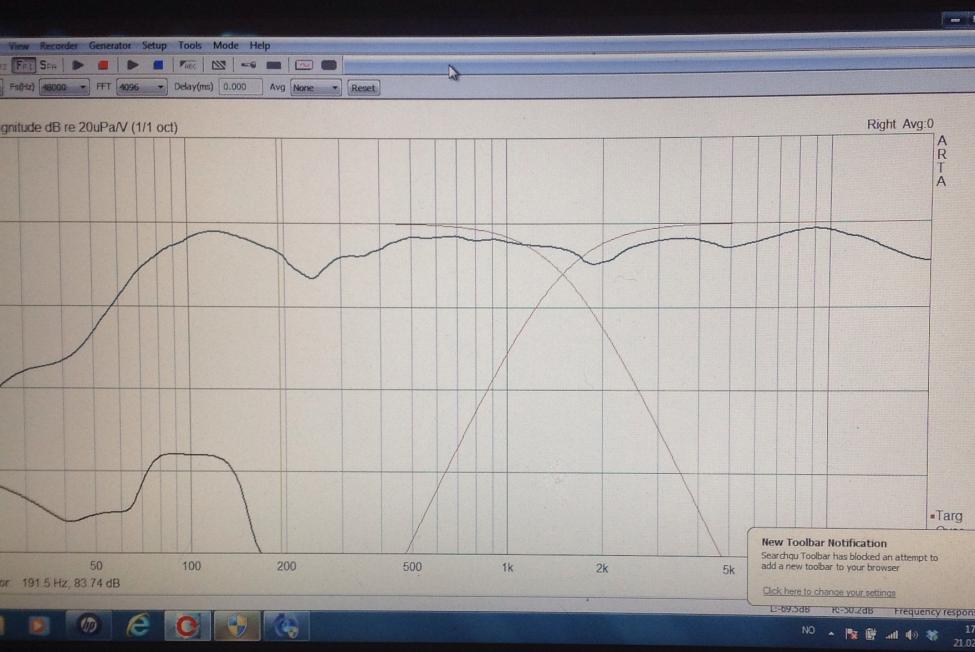

    Det siste filteret gir en slik måling av diskanten:
    Hornlyd
    Musikkglad
    01.04.2005
    20.474
    11.905

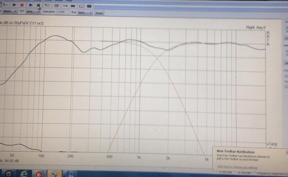

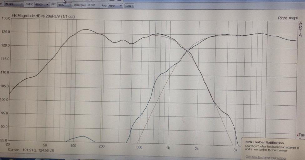

    Også en slik måling høyttalerfabrikkene bruker i brosjyrene:
    Hornlyd
    Musikkglad
    01.04.2005
    20.474
    11.905

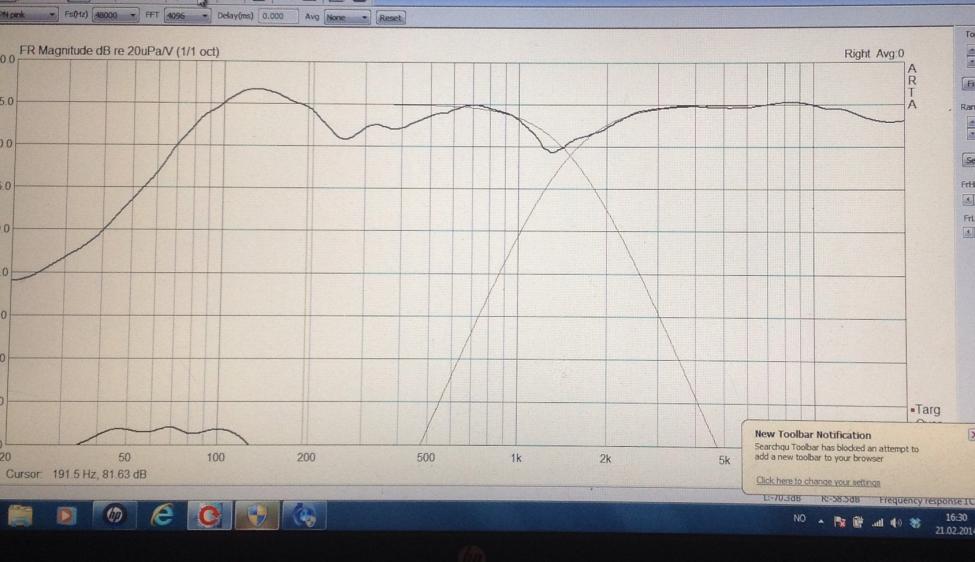

    Før vi får grelv på banen så kan jeg begi meg ut på glattisen med noen foreløpige konklusjoner:
    300 Hz er gulvdipp og romproblem.....eller kan det være drivern?
    Lavpass av bass er godkjent.
    Høypass av diskant har for mye nivå fra 1,2 Hz og nedover, dette kan kanskje fikses med å gå fra 2 til 3 ordens elektrisk filter alternativt et sugefilter rundt 800 Hz.

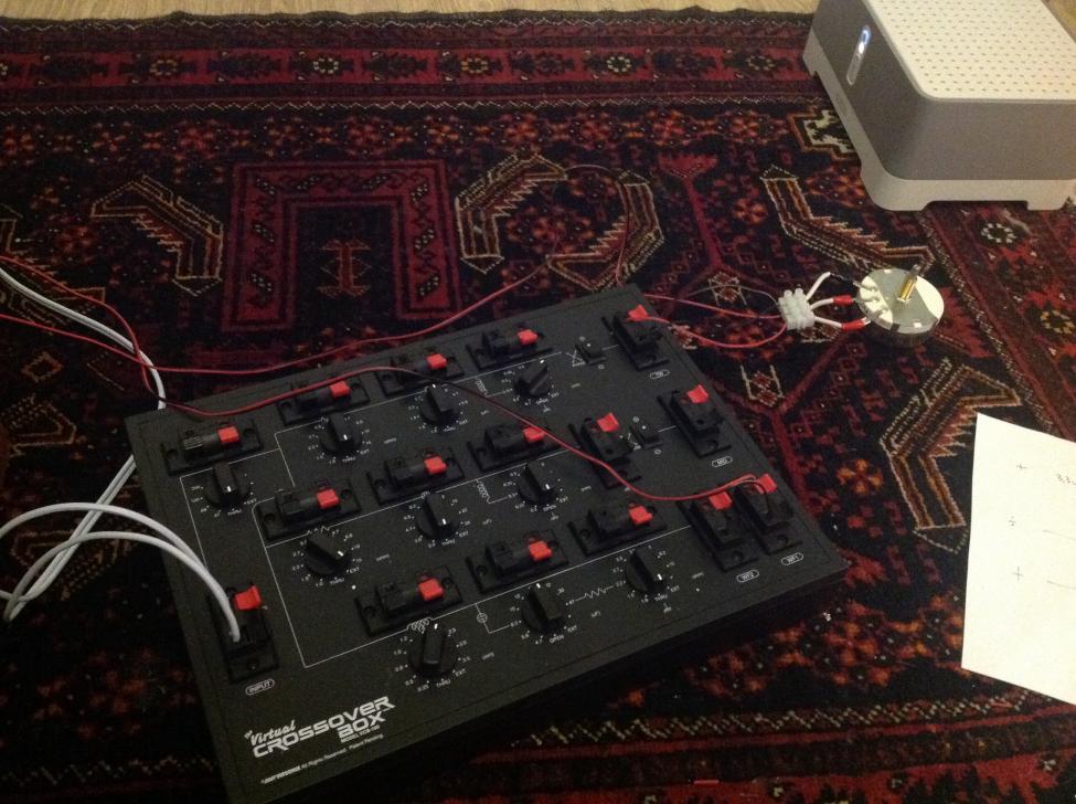

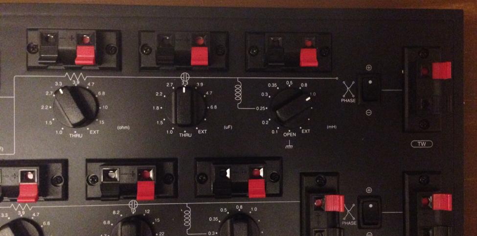

    Med The MAGIC box så kan jeg i sanntid vri på bryterne. Høypassfilteret er som det er, bortsett fra at polariteten er satt riktig vei (positiv). Så vrir jeg på bryterne slik at jeg får 2,1 mH og 10 uF på lavpass. Da måler det slik:
    Hornlyd
    Musikkglad
    01.04.2005
    20.474
    11.905

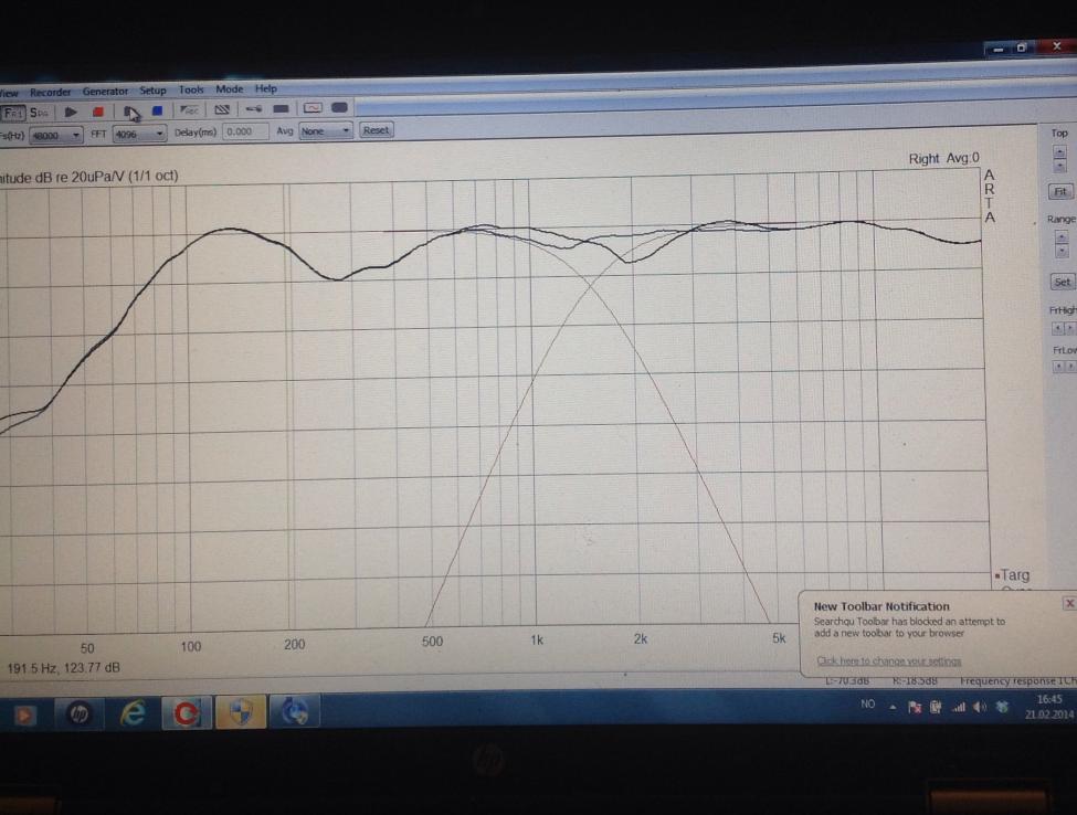

    Når jeg snur polariteten på ovenstående oppsett blir det slik:
    Hornlyd
    Musikkglad
    01.04.2005
    20.474
    11.905

    Så trekker jeg miccen 1,8 meter fra i høyde med overkant diskanthorn med positiv polaritet:
    Hornlyd
    Musikkglad
    01.04.2005
    20.474
    11.905

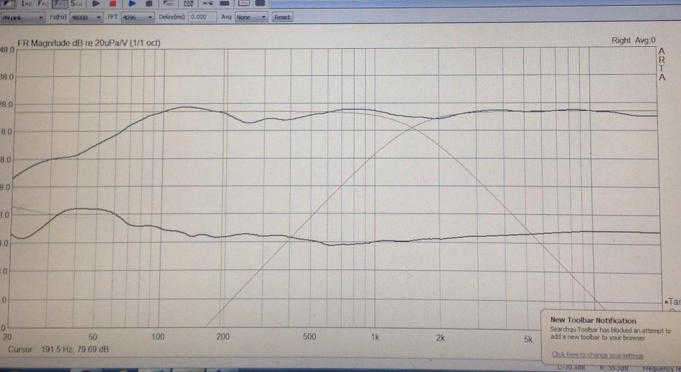

    Fortsatt lojal mot det siste delefilteret i innlegg 121 og spiller med negativ / snudd polaritet.
    Miccen er plassert temmelig korrekt 1 meter fra ganske rett mot diskanthornet.
    Har justert linjene i grafen slik at de er 10 dB med største bredde mellom:
    57.674
    111.586

    Den andre høyttalen (med samme filter) har noenlunde lik frekvensgang:
    Hornlyd
    Musikkglad
    01.04.2005
    20.474
    11.905
    Da er det bare å lodde ferdig og kjøre stereo lyttetest samt tuning av bassporter.

    Hvis du har koplet L-pad slik du har tegnet blir det feil, paralellmotstand skal rett på elementet .

    Før vi får grelv på banen ......
    Du er jo godt i gang her.
    Enig i at det ser ut til å være for mye nivå under 1 kHz på diskanthornet.
    Dessuten er ikke driverene løpetidsjustert (naturlig nok - siden de står i samme baffel).
    De to tingene er årsaken til at dette ikke summerer 100% riktig: det ser vi ved at du får en dipp ved delefrekvensen uansett hvilken fase du velger. Med andre ord: hverken positiv eller negativ polaritet er helt riktig.
    Dette er veldig vanskelig å få til med passive filtre, og særlig med horn.
    Start med den fine 4.ordens avrullingen du fikk til på bassen.
    Før du forsøker 3. ordens elektrisk filter på diskanten (som opplagt kan være et mulig alternativ) er det først fornuftig å teste litt mer med ulike kombinasjoner på høypassdelen av diskantfilteret. Det er - som du vet - produktet av serie C og parallell L som gir angir delefrekvensen. Men filterets q-verdi kan justeres (innenfor visse grenser) ved å sjonglere litt med disse verdiene. I dette tilfellet trenger en litt brattere avrulling, og en mer markert "skulder" ved delefrekvensen. Med andre ord: øke filterets q-verdi noe. Da skal du øke C littegrann, og senke L. (Det er her en god filtersimulator radikalt reduserer behovet for prøving og feiling).
    Dessuten kan du også kompensere for den faseforskjellen som angis av differansen i løpetid mellom bass og diskant. Det gjør du ved å øke flankesteilheten på diskanten. Også en god grunn til å teste som angitt overfor: brattere avrulling og høyere q-verdi.
    Det du skal prøve å oppnå, er at det simulerer flatt med lik polaritet. Og at du får en dyp, symmetrisk dipp ved delefrekvensen når polariteten er motsatt.
    Det indikerer god fasegang og riktig summering. Se hvor langt du kommer ved å sjonglere verdier i 2.-ordens (elektrisk) filteret. Med 3. ordens (elektrisk) filter er det kanskje lettere å oppnå målsettingen, men samtidig kompliserer du prosessen veldig ved at du får mange flere kombinasjoner du må teste.
    Det er her en god simulator kommer til sin rett, og sparer deg for talløse arbeidstimer....
    -m
    Ikke nødvendigvis feil i dette tilfellet - men feil dersom meningen er at det skal være en mest mulig konstantimpedant l-pad.
    Men der er ikke sikkert det nødvendigvis er målsettingen her...

    Takk grelv. Jeg har tenkt alle de samme tingene selv. Har jo lært litt ;)
    The magic box er suveren da jeg i kan vri på bryterne og justere verdier i sanntid mens jeg ser målingene i arta.
    Den er imidlertid for 1 og 2 orden men ved å seriekoble to bokser så får man 3 og 4 også. Rett og slett genialt.
    Når det gjelder l paden madman ble jeg usikker. Uansett det låter bra og måler bra så jeg avventer den :)

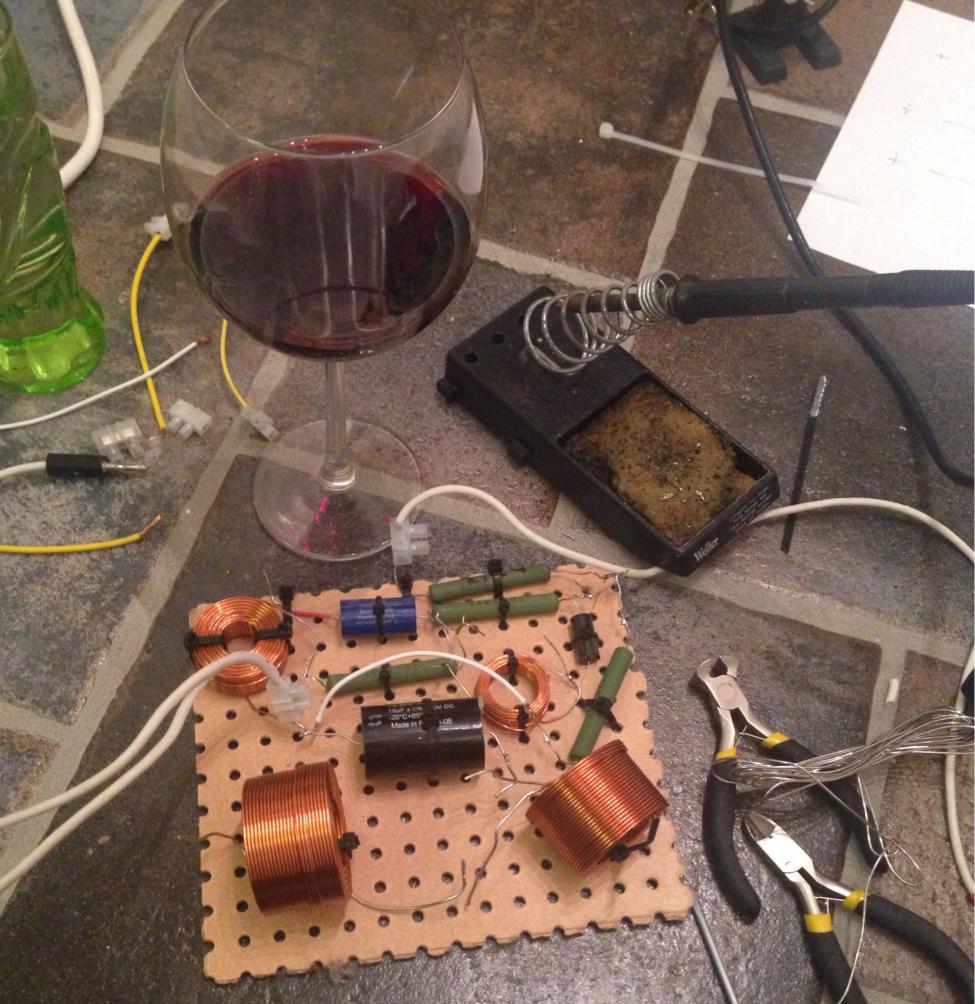

    Diskantfilteret er allerede ferdig loddet for et år eller to siden. Jeg gjør ferdig begge filterne og "åpner" komponentene til diskanten på det ene filteret slik at jeg kan koble på the magic box med krokodiller :)
    fruen ser på norske talenter mens jeg sitter på steingulvet i gangen og lodder i yoga / lego stilling. Fy og stiv jeg er i ryggen.

    L-pad er en spenningsdeler og hvis ønsket effekt av denne kun er demping av nivå er den koblet feil. Hva annet er tenkt her ?

    Har ikke tenkt, kun koblet feil. Gikk litt fort.

    Det elegante med blackboxen er at den også har terminaler til alternative verdier. Diskanten kan man snu polariteten på med en enkel bryter :)

    Men takk for at du følger med madman. Uten sentralen hadde jeg knapt kunnet bruke en avisoleringstang. Det man måtte på høyskoler på for å lære før kan man lære på nettet / forumer etc i dag.....med litt tålmodighet og særdeles hjelpsomme og gavmilde mentorer. Når selv aksjemeglere og tannleger kan bygge rørforsterkere........ tenk å tuske i faget til en ærlig og redelig radio og tv reparatør.......... hi hi
    Er bra utstyrt til å lande L paden forresten:
    -m
    Når en l-pad er koblet på denne måten funker den fortsatt som en spenningsdeler. Men kombinasjonen av mostandsnettverk/driver har en samlet impedans, og når l-pad'en kobles slik endres impedansforløpet, og dermed også frekvenskurven i det øvrige filteret. (Når l-pad kobles på vanlig vis, holdes impedansen og dermed frekvenskurven tilnærmet konstant. Vanlige l-pad'er der derfor det riktige når en ønsker å endre nivå, uten at frekvensgangen påvirkes).
    I akkurat dette tilfellet (sammen med de øvrige filterkomponentene) får du med en slik kobling bittelitt (ca 1-2 dB) mer nivå i den øverste oktaven, som sikkert ikke er så dumt med akkurat denne horn/driverkombinasjonen.

    Ja da var det en (bak)tanke med koblingen. Ikke bare HEL som lærer ting her :)
    Har vært på tanken tidligere å kjøpe denne praktiske filterboksen eller et par. Man må vel slenge på noen ekstra komponenter på utgangen for å få et fjerdeordens filter?
    Du har sikkert fått ideen fra en av Nelson Pass sine sider:) mvh Guit

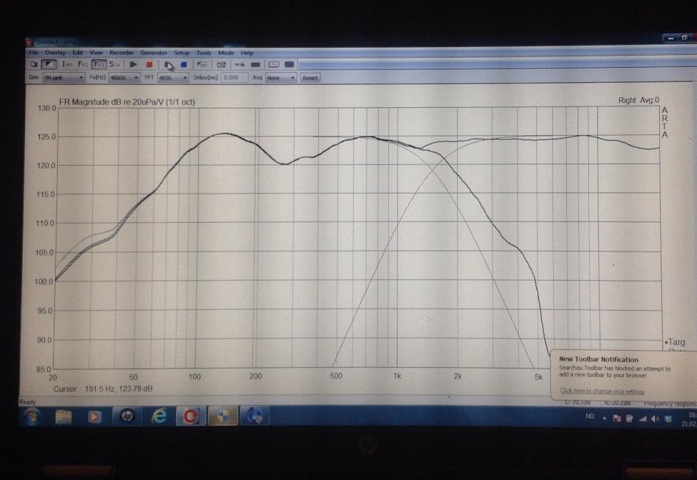

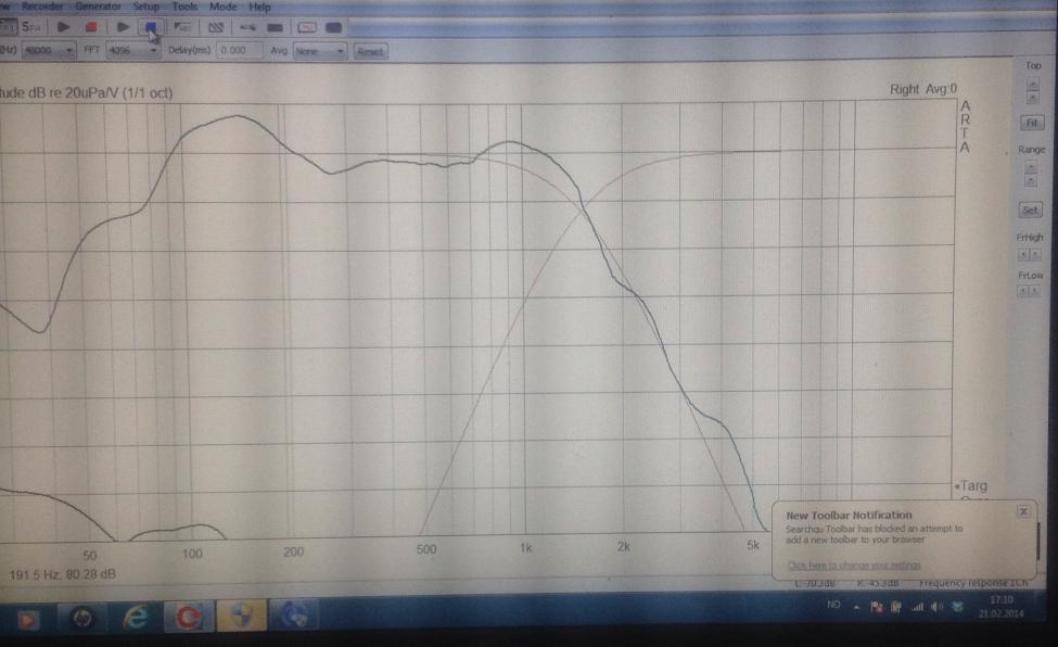

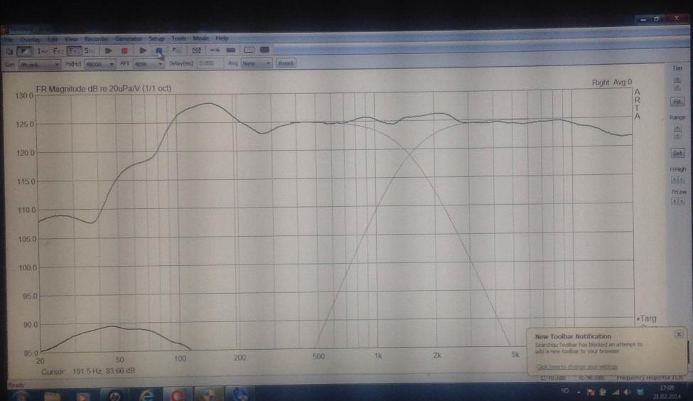

    Koblet fra alt og kjørte en helt ny runde:
    Hornlyd
    Musikkglad
    01.04.2005
    20.474
    11.905
    Det ble veldig mange nye målinger og att og frem. Endte på å fjerne den faste L-Paden. Og det ble som grelv sa, litt ned på spolen og litt opp på kondensatoren. Det hjalp litt på løpetidsforskjellen men ikke så mye. Filteret ble slik NB! L Paden er fjernet:

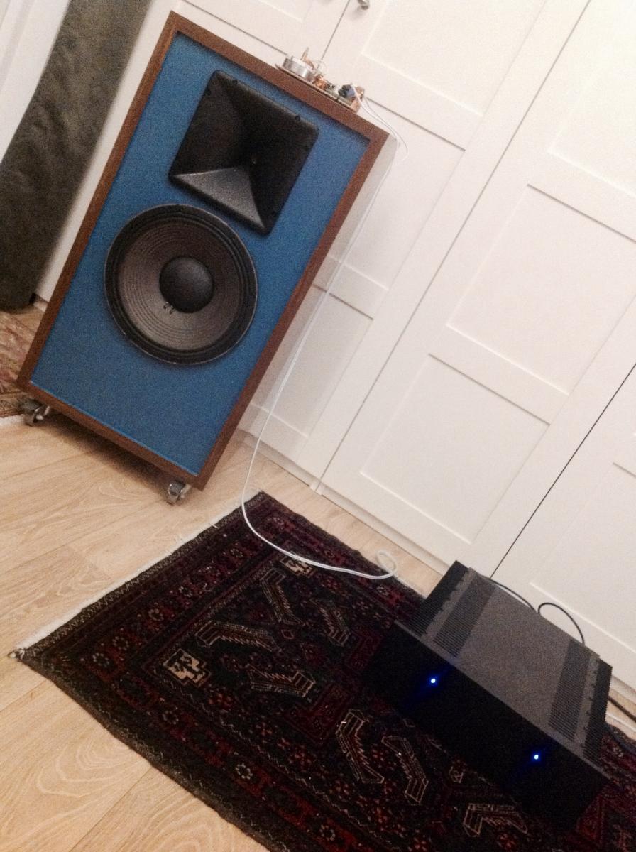

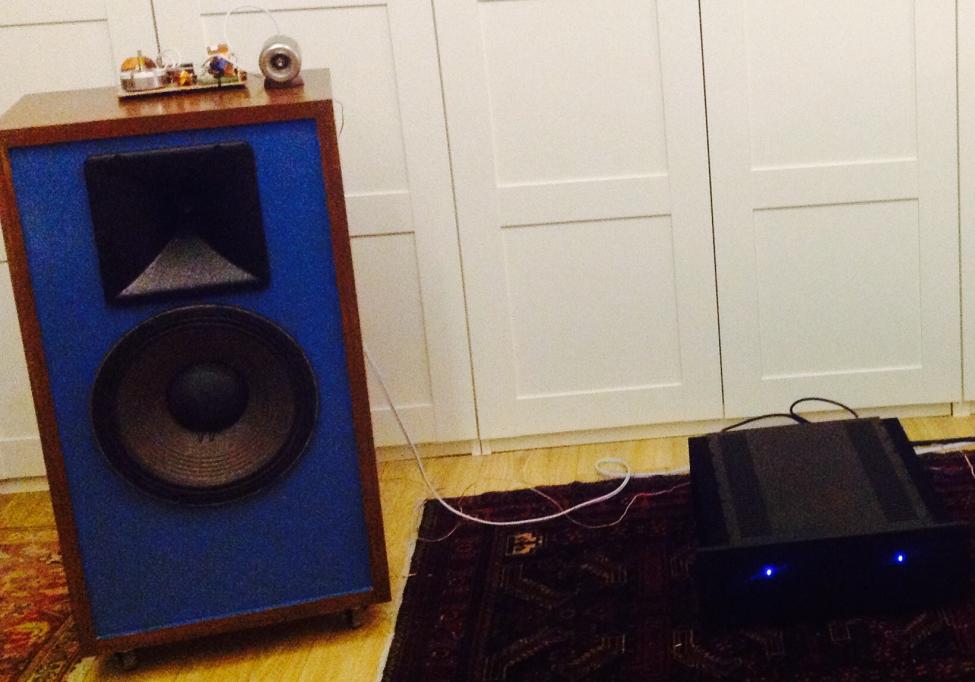

    Filteret får ikke akkurat toppscore i estetikk men det er heller ikke hensikten med en prototype:

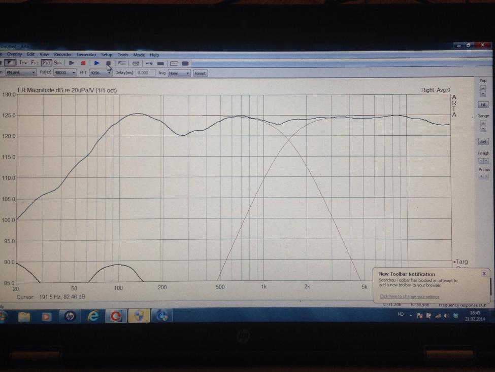

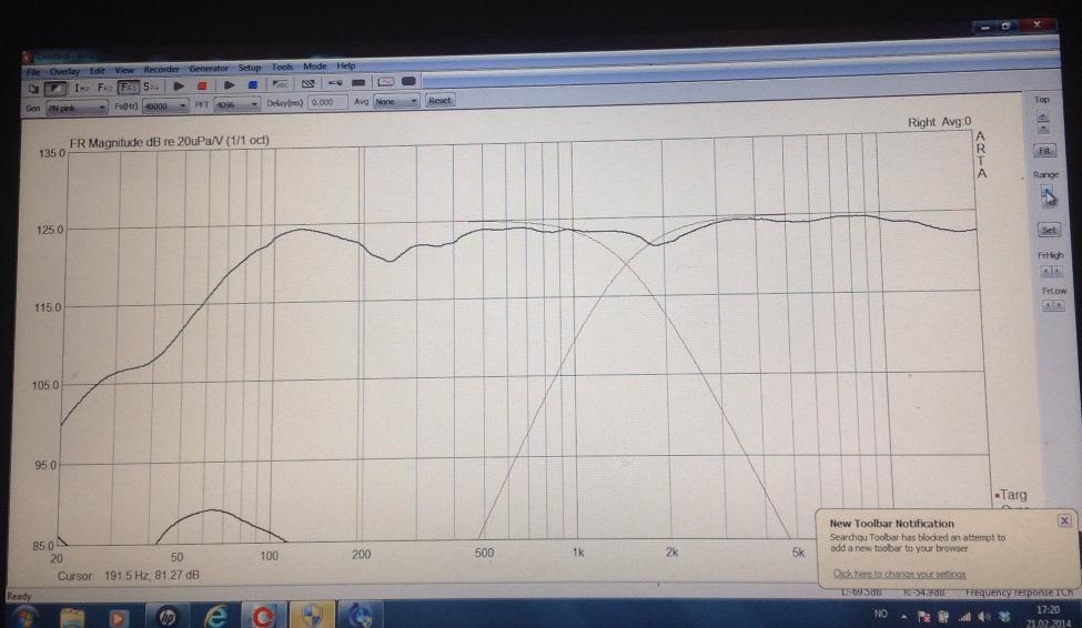

    Og spørsmålet blir da, hvordan måler og låter det? Målingen får tale for seg selv.
    Det låter meget bra, oppløst og dynamisk. Skikkelig punsj i midbassen. Den svakt fallende responsen oppover er ørevennlig. Har forøvrig horn-supertweetere på lur. Alt i alt et vellykket prosjekt.
    Bruker SONOS med innebygget forsterker (55 Watt), det låter fint men det er stort potensiale mtp elektronikk.
    Bassporten er et par cm kortere enn planlagt da jeg ikke har montert skjøterøra enda, det gir vel litt ekstra pukkel eller hva grelv?

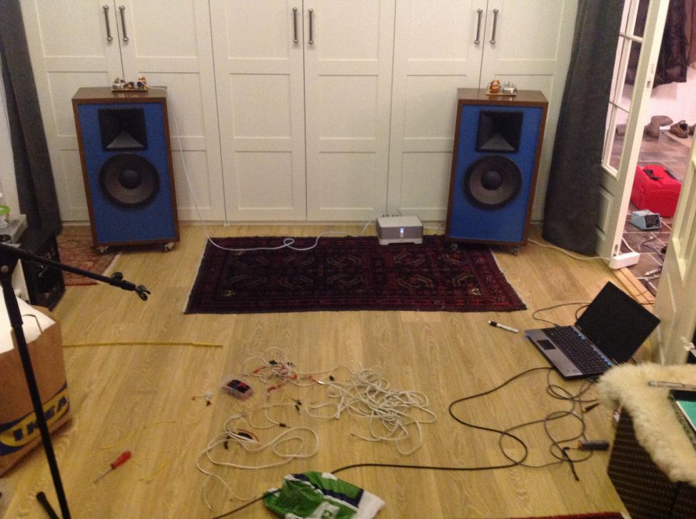

    Godkjent av junior ble de også. Har akkurat kjørt en lyttetest for ham.
    Problemet er at vi ikke har plass til dem lenger. Han har aktive studiomonitorer og skal ha større pult.
    Hornlyd
    Musikkglad
    01.04.2005
    20.474
    11.905
    Prøver Sonos som preamp (digitalt volum og 1,8 volt ut) etterfulgt av Malmin klasse A 50 wattern. JBL liker power :cool:

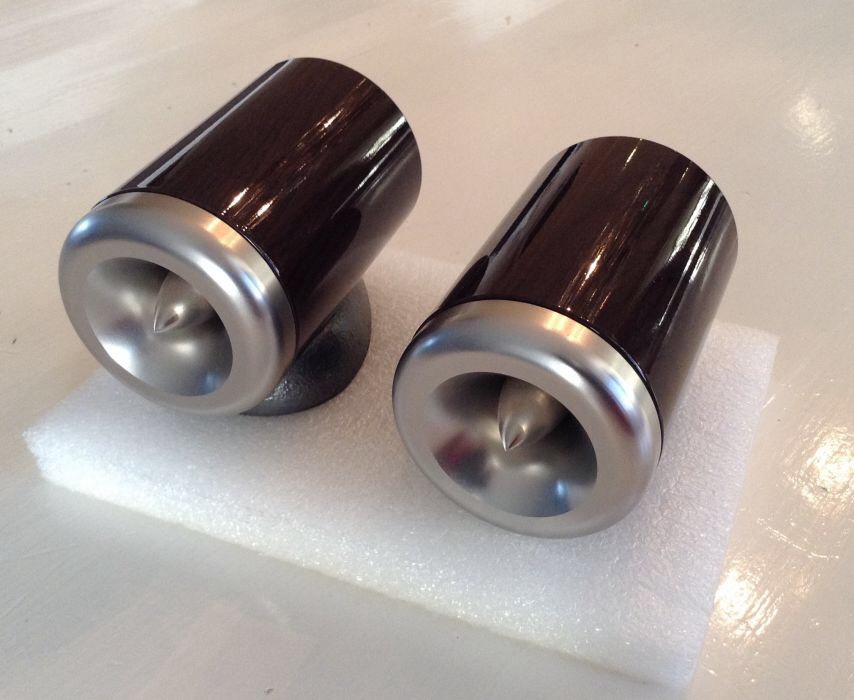

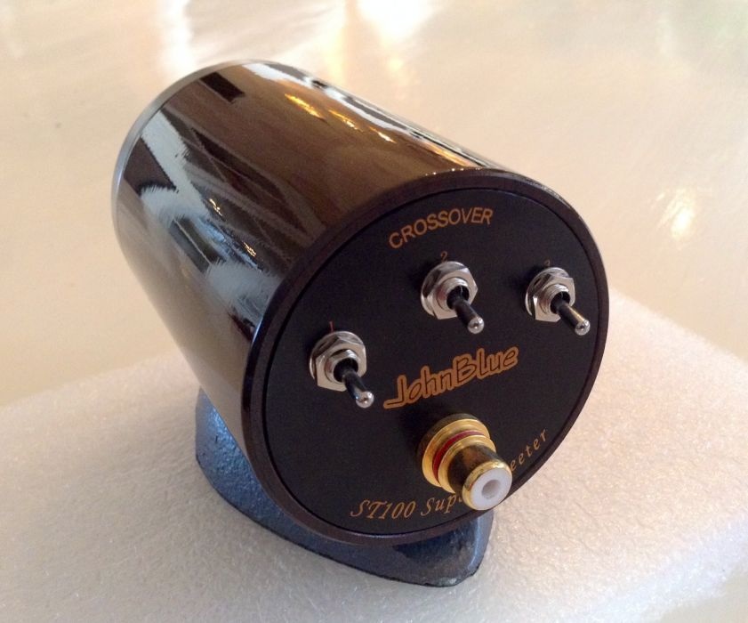

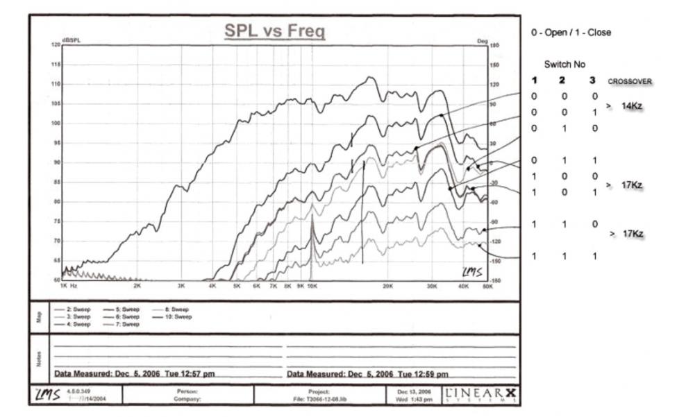

    Moro dette her, hele førsteetasjen ser ut som om det har vært jordskjelv på Clahs Olsson. Men jeg sitter bare og hører på musikk!!
    Tester horn supertweeter: JohnBlue Super Tweeter
