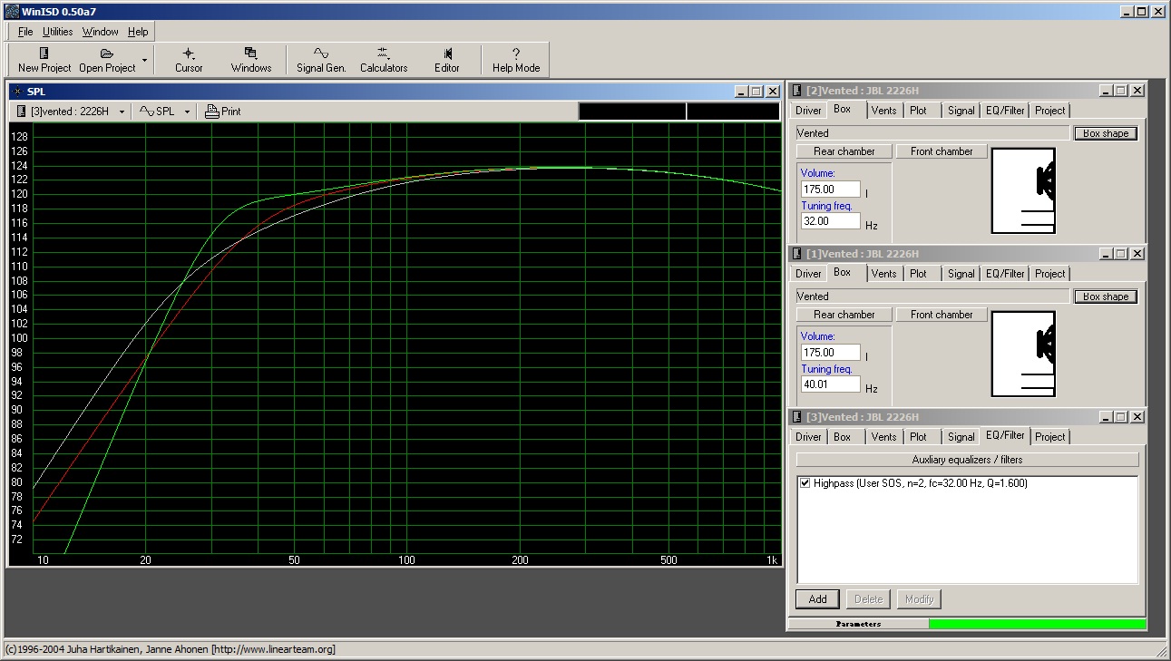

    Da skal Grelv og jeg gjøre noen bass-simuleringer.
    Innvendige mål:
    dybde = 40 cm
    bredde = 56 cm
    høyde = 81 cm
    Dvs 181,44 liter
    Jeg har kappet til 1 stk avstiver av 30 mm MDF. Litt vel tykt men det blir store åpninger i den. I tillegg spiser bassene noe av volumet.
    Hornlyd
    Musikkglad
    01.04.2005
    20.415
    11.633
    Har simulert i Winisd med 180 liter som utgangspunkt og doble 2226J basser
    Grønn = 30 hz
    Gul = 40 hz
    Da er det bare å vente på sensoren ;D

    Før sensoren gir karakter funderer jeg litt:
    30 hz gir en fs på 13 db, det blir mye demping oppover men det tåler bassene.
    Følsomheten raser da med 10db (til fs på 3 db). Da ble bassene plutselig ikke så lettdrevne lenger ::)

    En korrigering. Jeg har H versjonen som er på 8 ohm.
    Hver bass tar 6 liter volum slik at nettovolum er ca 168 liter.

    Jeg ville avstemt lavt (gitt lengden på portene du får plass til), og etterkompensert med eq ved avstemmingsfrekvensen. 32 Hz gir ca 30 cm lengde med 3 10 cm porter. (Det er litt små porter, men så lenge du ikke pøser mer enn 200W inn i hvert element, holder det ;)).
    Her er rød kurve avstemming ved 40 Hz, grå kurve er 32 Hz og grønn kurve er 32 Hz med et høypassfilter på 32 Hz med q-verdi på 1,6.

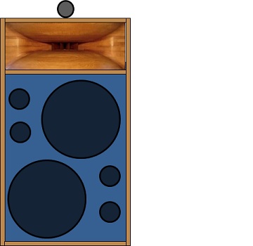

    HEL skrev:
    Jeg ser jo at det er plass til 2 stk 10 cm porter foran
    Er det slik at EQn fordrer andre porter?
    Eq'en fordrer ikke spesielle porter - men 2 stk 10 cm porter er kanskje litt lite i forhold til areal.
    Hva med noe slikt (daVinci slår til her også) - går det:
    (NB: Har ikke kontrollmålt, og tegningen er ikke målnøyaktig)
