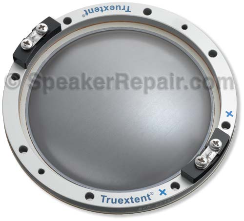

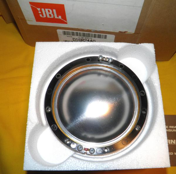

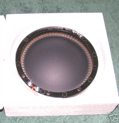

    Standardmembranet i 2446 er d16r2450. Det er av titan, og har forsterkninger i form av "ribber" på overflaten. Låter oppløst, kanskje bittebittelitt hardt, faller pent med 6dB/oktav fra 7-8 kHz, noen resonanser oppover (8, 10 og 16 kHz).
    Alternative membraner, er:
    d16r2440 - aluminium, låter veldig smooth og resonansfritt, men kanskje mindre oppløst enn d16r2450, faller brått ved 9k
    d16r2441 - aluminium, som 2440, men har noen resonanser oppover - antagelig pga et annet surround: får derfor noe mer HF extension
    d16r2445 - titan, uten "ribber", låter mer oppløst enn 2440, men kanskje litt hardere, har også noen resonanser oppover
    d8r2450sl - titan med aquaplas. Resonansene oppover er dempet, dette membranet låter veldig bra
    Be4008 fra Truextent. Truextent membraner lages av Brush Welleman, (som også lager de originale beryllium-membranene til JBL 2435, 376Be og 476Be). Disse membranene låter desidert best: veloppløste, nesten uten resonanser oppover. Laveste resonans ligger helt oppe på på 18 kHz. HF extension er omtrent som standardmembranet.
    På de aller fleste horn vil alle disse membranene (enten driveren er 2440, 2441, 2445, 2446 eller 2450) kreve supertweeter: ingen av dem har extension tilstrekkelig til å kunne brukes helt opp med godt resultat. Riktignok kan alle disse membrantypene (bortsett fra 2440) eq'es til å ha flat respons opp til 20K, men de låter ikke bra på den måten (med et mulig unntak for Be4008). Jeg mener dette kommer av at responsen over 10k stort sett består av resonanser og membranoppbrytinger (altså: unntatt Be4008), og når disse heves 6-10 dB blir det ikke bra.
    Absolutt best å bruke supertweeter.

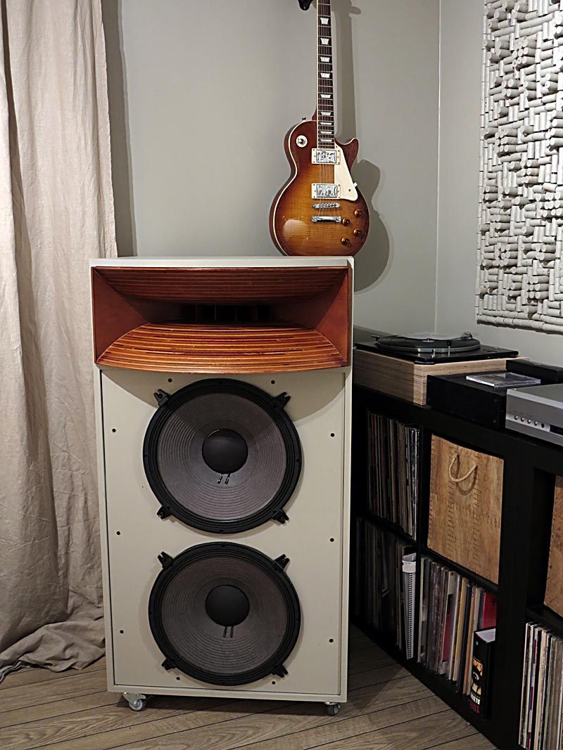

    Horna ankom i dag. Jeg orket selvfølgelig å pakke dem ut når jeg kom hjem i kveld.
    Har også siden sist montert avstivere, boret hull til passporter, saget 8 stk passporter, frest front og grunnet 2x.
    FredrikC
    16.08.2009
    905
    371
    Ser kjempe bra ut! Tror jeg hadde testa dem i hvit finish jeg, får liksom et moderne piff over seg syntes jeg :p
    Kan ikke skjønne noe annet enn at dette skal bli veldig bra. En lett nedskalert DD6600 til 5% av prisen!

    Takk for det. De blir nok grå som veggen bak og med et diskret front stoff.
    Vi får høre med ekspertene hva de tror om hvor mye bedre Everest er en mine. Byggekosten blir på ca 33K. Hvis jeg kliner til på et Beryllium membran så ryker jeg vel på 10K til.
    FredrikC
    16.08.2009
    905
    371
    Koster det virkelig 10k for to Beryllium membraner? Stivt! Om det er verdt oppgraderingen når du alikevell skal ha en super-tweeter fra 7-8k og oppover er vell et legetimt spørsmål, og kommer vell ann på øret som hører, jeg har ingen anelse. Grelv er vel en av få jeg tror kan si noe fornuftig om det? :)
    LMC
    03.08.2006
    25.242
    14.242
    Drøbak
    46
    10K for Truextent be membran er stivt, men oppgraderingen er verdt det, og man ender opp med en OBOS TAD, selv om kjerne-arbeidsområdet bare er 6-800 til 7-8K
    Aquaplas til usd 370 ++ er og et alternativ, som jeg selv ikke har hørt, men skal være noe "in between" ti og be

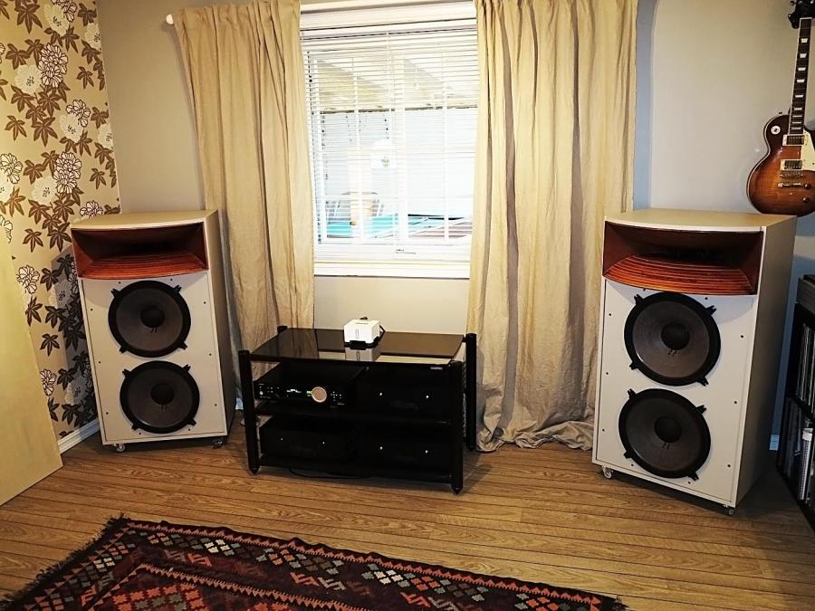

    Da er de malt ferdig i samme farge som rommet. Asfaltplater er montert og det er ikke så veldig mye igjen nå.
    PS! Babyhorna som ligger inni åpningen er der bare fordi jeg ikke hadde noe annet sted å ha dem. Det er mulig Leif vi ha dem istedet for iwataene sine som ble aaaaaalt for store ;)
    Hornlyd
    Musikkglad
    01.04.2005
    20.415
    11.633
    Da var alt ferdig. Har ikke montert JBL 2405 supertweeterne enda. Det kommer siden.
    Og med Lyngdorf så funker det IKKE. Altfor tynn bass. Selve delingen virker ok men nivået nedover er for spett.

    ser skikkelig fete ut!
    satser på at de låter bra når du får fikset nivåforskjellen :cool:
    bjarnetv
    28.03.2008
    3.901
    5.882
    oslo
    er portene bak forresten?
    hvordan funker det med avstand til bakvegg?

    Gratulerer med flotte høyttalere,flinke du er :)
    delingen ordner seg nok skal du se,ingenting er gjort over natten
    svm88
    01.09.2009
    487
    49
    Røyken
    Dette ble kult! Gratulerer!
    Hvor/hvordan har du delt nå? Har du noe EQ nedover? Er det like spett nedover i registeret i hele rommet?

    du bare MÅ ha JBL-blå front...kamuflasjen virker ikke i det hele tatt!
    TAD horna kommer heller ikke til sin rett i det blekansikt-oppsettet der! :confused:
    Leif "kommer på lyn-inspeksjon i kveld og låner L-Pads om det passer" Christensen
    J
    J.J
    Ser knall ut - men må si meg enig med Leifern... JBL BLÅ !!!!
    /JR

    Takker og bukker for rosen
    Visitt går fint Leif :)
    Portene er bak ja. Avstanden til vegg er 20-30 cm på det meste og portene er på den siden.
    Har ingen EQ nedover, det skal Lyngdorfen ta seg av. Jeg tror hovedproblemet er at de to F4 forsterkerne har gain på 0,5, helt sant!
    jeg koblet en QUED passiv preamp (ALPS pot med 2 par RCA inn og 1 par ut og en vender) før F2J og strupa den. Da ble det andre boller. Da stemmer ikke Roomperfect analysen så den skal jeg kjøre på nytt. Etterpå. Først skal jeg fikse 3 Rer: Rydde, Rema1000, hente Rødvin (tilfeldigvis 4 av de i avataren) :cool:

    skal du være skikkelig lyxig legger du finér på kassen i tillegg til jbl blå front ;)
