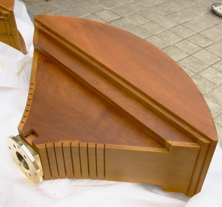

JBL til Senior
  • Hornlyd
    Musikkglad
    01.04.2005
    20.415
    11.635
    Nå har jeg som sagt satt på et potmeter på ampen til mellomtonehornet og kjørt en ny roomperfect kalibrering.
    Og.......det låter knallbra.
    Nå lager jeg passivt delefilter til diskantene :)
    Her går det unna ;)
    Hornlyd
    Musikkglad
    01.04.2005
    20.415
    11.635
    2x5 watt på mellomtonehorna og et par effektive watt til hver bass
    Nå spiller jeg vel med sånn ca 2x2 watt og det låter svært
    Grelv: deler på 900 for å komme langt vekk fra den peaken. Testet litt "on the fly" og det virker riktig :)
    grelv
    21.08.2007
    515
    109
    Ble kjempefine!!

    Gratulerer! De ble kjempefine, men bør bli JBL blå. Skal 2405 plasseres fritt på toppen?

    2405 skal på toppen ja. Er ferdig med det ene filteret (med sukkerbiter). Skal lage det andre i morgen. Litt knot med verdier på motstander, må beregnes og kontrollmåles.
    Og JBL blå......? Har 2,5 liter med halvblank RAL 5007 etter at jeg lagde JBL til Junior. Vi får se.

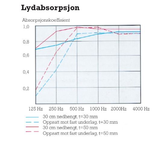

    Jeg vurderer ytterligere akkustiske tiltak etter at en "lokal konsulent" :rolleyes: påpekte at det evt er noe rundt 4K.
    I og med at rommet er såpass lite bør jeg optimalisere mest mulig før jeg går ordentlig i dybden med utvikling av filtre osv.
    Her er en interressant tabell:
    Hornlyd
    Musikkglad
    01.04.2005
    20.415
    11.635
    Og her en tabell for Rockwool akkustikkplater:

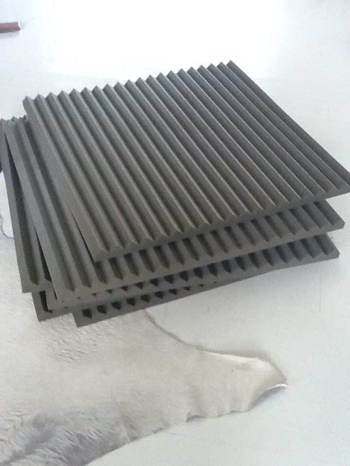

    Jeg har 6 slike fra Accoustic Tuning på lur:

    Det første jeg lurer på å gjøre er å montere 3 cm akkuplater i taket. Innspill? Fallgruver?
    FredrikC
    16.08.2009
    905
    371
    Mine tips; bruk så tykke absorbenter du kan. Tynne plater vil gjøre lite og ingen ting i bassområdet og fremhever dermed problemene du har der når etterklangen senkes i resten av frekvensområdet.
    Mål rommet ditt, legg ut ETC og vannfall så er det lettere å se hvordan det står til. Skum produkter på 2-3cm har jeg liten tro på...
