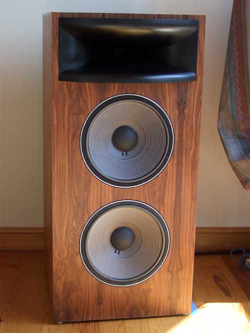

    Sånn. Da er jeg i gang. Da Grelv er på ferie så er jeg veldig glad for at SveinB har vært ARTA konsulent i en annen tråd. Takk Svein.
    Noen harde fakta
    Basskabinett: 170 liter og er avstemt ved 32 hz med 4 stk porter (6,9 cm x 20 cm). (Jeg har regnet ut at dersom jeg stapper en raggsokk i en port så kan jeg ved behov senke den til 27,5hz)
    Bassene er delt med miniDSP. Båndpass 32hz 48db LR & 600hz - 24db LR
    Mellomtone horna er delt passivt med Grelvs 12db LR filter som sammen med hornet (elektrisk og akkustisk) deler ved 600hz - 24 db
    Diskanter og mellomtoner er delt ved 8K, vet ikke hvordan
    Det eneste jeg har gjort i miniDSP er å legge inn baffelstep kompensasjon ved 190hz på 3db med Q-verdi på 2. Nå låter det ganske bra. Det henger fortsatt ikke perfekt på greip, men det er vel nå det begynner?
    I og med at avstanden mellom horn og bass er 311 mm så tilsvarer vel det ca 1ms. Jeg vet ikke hvor mye delay det er i miniDSP i utgangspunktet men har lagt ut et spørsmål i forumet deres.
    Uansett, passivt filter i bånn er målet!

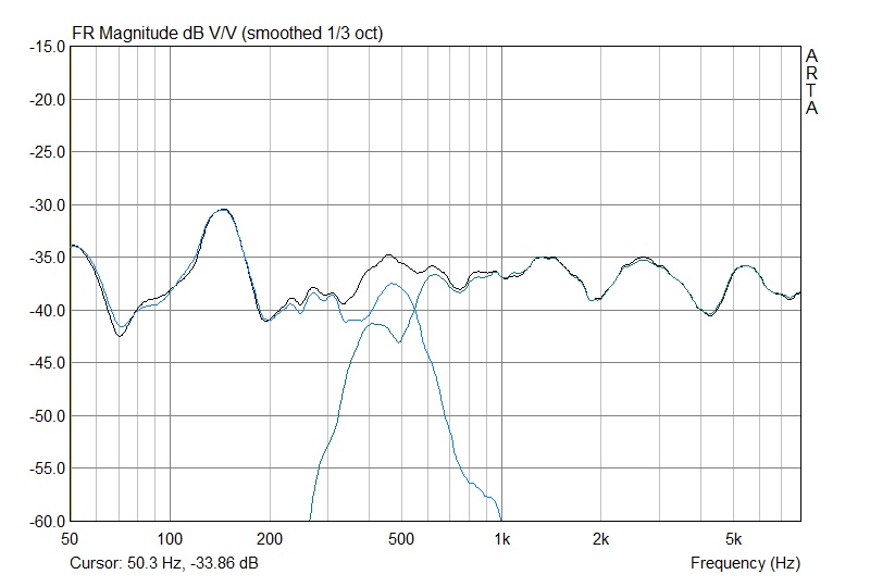

    Her er første måling av totalresponsen. Micen er 130 cm unna, plassert i underkant horna. Diskanten er plassert et stykke bak på toppen og mister naturlig nok nivå på målingen.

    Grelv har nok mer peil på dette enn meg, men du kan jo eventuelt blende inn den nedre bassen ved baffelstepfrekvensen. Da skal du teoretisk sett få mindre lobing ved overgangen til hornet. Uansett er dette bare sofasynsing fra min side som må tas med en klype salt. ;)

    Hvis du har lyst til å eksperimentere:
    Forsøk å senke delefrekvensen på bassene og/eller legg inn eq ved ca 470hz og se hva som skjer med summeringen av filtrene.
    Bruk SPA i Arta og flytt mikrofonen opp/ned og bakover til lytteposisjon og se hva som skjer rundt delefrekvensen og peaken ved 150hz. Prøv evnt eq ved nevnte peak om den er like dominerende i lytteposisjon.
    De to oktavene fra 100-400hz er de viktigste ifht frekvensgang IMO.
    Tenk på forskjellen i avstand fra bass resp. horn og til dine ører i lytteposisjon i stedet for avstanden dem i mellom.
    600hz har en syklus på 1,67ms, så kanskje det å fasevende bass eller horndriver kan være i nærheten riktig?
    Ellers så kan det å ta en måling ute i friluft være en god lærdom ifht hva rommet sitt ødeleggende bidrag faktisk er.
    Personlig tror jeg at aktiv deling/drift og eq på bassene må til i dette rommet uansett. Og hvorfor det skulle ødelegge mer enn passive delefilterkomponenter forstår jeg ikke helt, men nå er ikke jeg særlig bevandret i disse hyperfølsomme konstruksjonene heller da. Uansett er det enkelt, morsomt og lærerikt å eksperimentere med miniDSp e.l. mens man måler on the fly. :)

    Synes dette begynner å likne noe. Du begynner å nærme deg! Fra 500 Hz og opp er du jo innenfor pluss/minus 2,5 dB.
    Et par kommentarer i forhold til spørsmål som har vært oppe:
    1) Den nederste bassen kan selvsagt rulles av ved baffelstep-frekvensen og oppover - slik JENO antyder. Detr kan gi lettere integrasjon mellom øverste basselement og horn. Men dette er en avveining: i mitt oppsett fikk jeg best resultater med basselementene i vanlig parallell. Det har nok noe å gjøre med kansellering av tak/gulv-refleksjoner, som er lettere å oppnå med parallelle baselementer. Men et 3,5-veis system er absolutt fornuftig å prøve. Kanskje blir prioriteringene annerledes i ditt rom.
    I Everest DD6600 er dette realisert ved at den nederste bassen er avkoblet med 2 10mH spoler i serie, og en seriekobling av 50uF+5 ohm i parallell. Synes nok dette blir veldig digre spoler, og hadde nok selv foretrukket å gjøre dette aktivt.
    2) Baffelstep. Jeg er ikke sikker på om du har riktig korreksjon i filteret. Kan du ta en måling av bassene med delefilter, men uten baffelstep-korreksjonen inne? Ta også en måling av hornet (inkl delefilter) med samme mikrofonplassering.
    3) Peaken på 150 Hz må eq'es vekk dersom denne peaken også finnes ved andre mikrofonplasseringer.
    4) Det er litt lite nivå 180-400 Hz. Helt enig med norcad at dette området er viktig å få nivåmessig kontroll på.
    5) Integrasjonen mellom bass/horn ser (utfra denne ene målingen) ut til å kunne være brukbar, men avrullingen på bassene ser nok ut til å være litt for bratt, og det er litt mye nivå ved 500 Hz. Kan du ta en måling av totalsystemet, men med fasen på hornet vendt 180 grader?

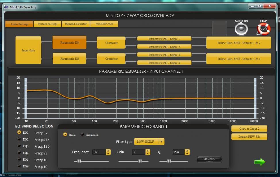

    Har ellers dratt litt i "spakene" i miniDSP og det låter ganske bra (for første gang):

    Nå har jeg puttet inn 1 stk BD-desiong BD15 bass pr side og tettet det nederste hullet med en 30 mm MDF plate (midlertidig).
    Har brukt kona som konsulent, hun har gode ører og er kritisk (mtp lyd). Etter både måling og konsultering kom vi frem til følgende nødvendige justeringer:
    High pass 32 hz LR 48 db
    Low pass 400 hz LR 24 db ...... ja helt sant, det er noe riv ruskende gæærnt med 600hz delingen av horna eller en stigende peak i BD15 eller noe annet ???
    PEQ 32 hz, 6 db gain, Q 1,6
    PEQ 220 hz, -7 db gain, Q 2
    Det låter brukbart, kona sa før justeringene at det låt svært anstrengende, det var som om vokalen var en meter foran ansiktet. Etter disse justeringene ble det bedre men hun mener at rommet er altfor lite og at sofaen burde vært trukket 3 meter bakover!!
    Min mening er at et stk BD15 låter kjappere og tørrere enn 2 stk JBL 2226. Noen endring eller forværring av gulvdip har jeg ikke merket. Da må det i såfall være ekstra peak ved 220 hz +/-. Uansett så er EQ et must. BD er svært svært mye lettere å drive enn JBL.
