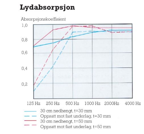

    Og her en tabell for Rockwool akkustikkplater:
    Vis vedlegget 137749
    "30 cm nedhengt" = henger 30 cm fra veggen?
    Om man bygger hjørnefeller med isolasjonstrekant, vil det kunne bli en mellomting mellom nedhengt og oppsatt dersom man passer på bruke hønsenetting eller plater for å bygge hyller slik at isolasjonen ikke ligger oppå hverandre og komprimeres?
    Bjørn ("Orso")
    03.11.2008
    11.296
    2.903
    Da dataene er for tale. Man kan glemme de til vårt bruk. Her er et eksempel på hvordan 40 mm rockwool (uten luftrom vel og merke) demper. Enkelte typer skumgummi demper enda dårligere.
