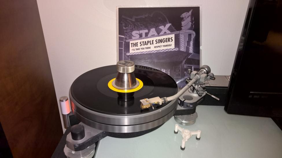

    Vis vedlegget 522066
    The Staple Singers på 45 rpm Analogue Prod. 180 Gr. Maxi. Svinger som helvete. Finnes en maxi til med Shaft-Isaac Hayes :)
    Kult bilde, kos deg!

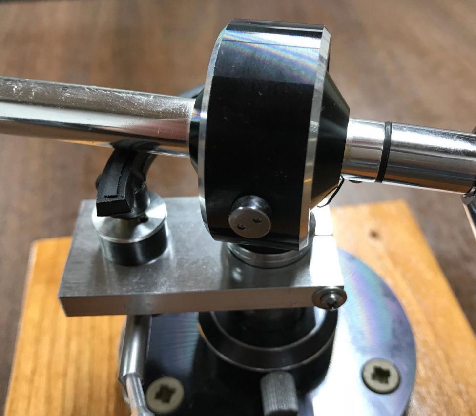

    ^ Kan du legge ut et bilde som viser armbasen/armrør og litt av armbordet?
    Du har sikkert lagt ut tidligere, men da slipper vi å bla og lete:)
    Hifi-girl77
    18.12.2014
    1.547
    2.612
    Etter nærmere kikk når jeg kom hjem fra jobben, så er plasseringen tydeligere for meg. Montering vil nok være rundt øverste del av basen og kan funke greit. Tar en kalkulert sjanse og bestiller denne saken fra ebay. Her er bilde for dem som vil se.
    EDIT 1: Jeg tok feil. Dvs. der den festes er faktisk den som en stiller VTA med. Ser monteringsplaten er noen millimeter tjukk, får sjekke med selger og ta noen mål. Ikke sikkert dette funker likevel siden VTA har ingenting å gå på hos meg.
    EDIT 2: Nederste bilde ble snudd, prøvde å rette og nå kom den som vedlegg. Gidder ikke styre mer med det :)
    ptb
    27.11.2008
    15.258
    19.335
    ^ Trolig vil løsningen være å skaffe en lift som settes rett på foten m/lim el dbl.sidig tape, da du som det klart går frem av bildene ikke har noe armrør å montere på. Da må det sikkert, som jeg var inne på tidligere, "shimmes" slik at armføreren på liften blir akkurat så høy som den skal være.

    En annen ting med denne måten å gjøre det på er at det estetiske blir borte. Estetikken er for så vidt ikke viktigere enn funksjonen, men tanken slo meg.
    Her er bilde tatt fra selger på ebay, ikke noe armrør der heller. Du mener at dette ikke en god måte å montere på?
    duc916
    21.09.2005
    2.782
    3.043
    Vestfold
    Kan nok se ut som om det kan være en løsning ja.
    https://www.ebay.co.uk/itm/JELCO-JL...h=item285016b875:g:U7IAAMXQTghRS2rM:rk:2:pf:0
    Her er en tilfeldig link til den Jelco liften, det som er interessant her er skissen på bilde # 2.
    Det er et par mål som må sjekkes ut på din spiller / oppsett:
    - Skissen sier at det skal være ca. 30 mm fra senter av armen og ut til senter av den kurvede løftearmen. Jeg ville ha målt på armen rett ovenifra og sett hvor langt ut på armen 30mm er. Er en fortsatt oppe på det runde armfestebordet når en måler 30mm fra senter av armen, og er det ca. 7-8 mm igjen til kanten av det armfestebordet (?)
    Eller er en så nærme selve armfestet at en ikke får liften nærme nok senter av armen ? Hvis en må mye lengre "ut" enn 30 mm, så kan det hende det trengs en litt lengre slik buet løftearm. Hvis ja, så er det plass nok til en slik Jelco lift. Det er dog en liten usikkerhet, og det er om en må plassere liften slik at den kommer i konflikt med den grove skruen som en nærmest tallerknen (?)
    - Det andre er som nevnt over, høyden fra det runde armfestebordet og opp til underkant av armrøret når pickupnålen står på plata. Her sier skissen 28,6 mm. Forhåpentligvis så er det høyere enn 28,6 mm, for da kan en øke høyden med shims. Er det lavere så går det vel ikke.
    Forsøk å mål dette, så får du en ide om det lar seg gjøre å få på plass en slik lift.
