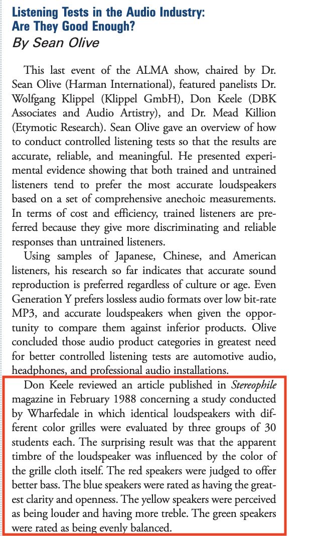

    Jeg trodde i min misforståelse at målet med det vi driver med er gode opplevelser, og musikk hører man først og fremst med ørene :cool:
    Ja, men så er det ting da som tyder på at fargen på høyttalerne er langt mer "hørbar" enn faseforløpet. For ikke å snakke om prisen, navnet, størrelsen, hva som er skrevet i tester osv. Da må man nesten spørre seg i hvilken grad folk stoler på ørene...
    Det virker nesten som du mener at fargen på høyttalerfronten er viktigere enn at høytalerne leverer riktig fase, jeg mener fase er viktigere enn farge på høyttalerfront, jeg stoler heller aldri på tester i magasiner......
    Hva jeg mener er viktigst er en ting. Hvordan det påvirker salget er en annen. Men så kan jo en faselinjær høyttaler lages i ulike farger den også da
