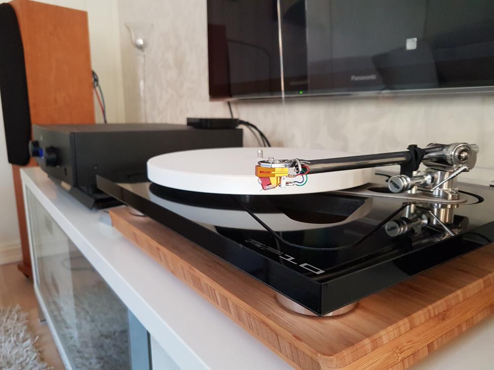

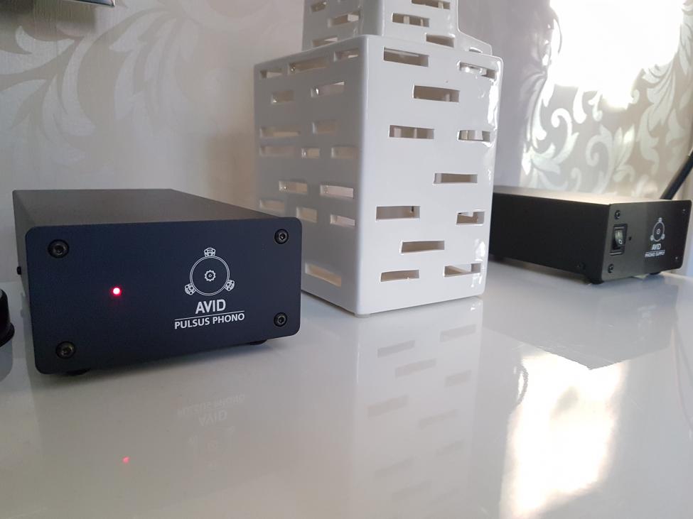

    Etter flere måneder med det nye oppsettet kan jeg si at det låter helt fantastisk. Det er oppløst, dynamisk og med en herlig innlevelse og klang. For de som måtte være i tvil om Rega RP10 er verdt pengene, så er det et ubetinget ja; den er verdt pengene:)! Det samme må jeg si om Avid Pulsus!

    Hvor har du kjøpt den fine skjærefjøla i Bambus?
    Ingen jeg har sett har vært av den størrelsen.
    Var det ironi? :) Om ikke så er den kjøpt hos Ikea for ca. 150 kr. Satt på sorbotan knotter under som er avstemt etter vekt (ebay). Funker omtrent like godt som en annen skjærfjøl det står "Hifi" på til 3000 kr:):)
    ptb
    27.11.2008
    15.353
    19.520
    For de som måtte være i tvil om Rega RP10 er verdt pengene, så er det et ubetinget ja!
    Selv om jeg er temmelig/helt sikker på hva du mener, så er det rom for å tolke den setningen der i begge retninger;)
    @Blues´ spm var neppe ironisk ment. Det er mange som mener at bambus har gode akustiske og resonanse (av-)ledende egenskaper. Linn har eksempelvis nettopp kommet med et bambus plinth. @Soundscape lagde armbord i bambus og mente det gav vesentlig bedre lyd enn andre materialer.
    Mitt spm: Er den stabil? Dvs - jeg har ei noe mindre, og tynnere skjærefjøl (som brukes til skjærefjøl) av "tilsvarende" form, kjøpt på Jernia mener jeg å huske. Den går ganske mye i forhold til fuktighetsnivået.

    Etter flere måneder med det nye oppsettet kan jeg si at det låter helt fantastisk. Det er oppløst, dynamisk og med en herlig innlevelse og klang. For de som måtte være i tvil om Rega RP10 er verdt pengene, så er det et ubetinget ja! Det samme må jeg si om Avid Pulsus!
    Vis vedlegget 415135
    Vis vedlegget 415136
    Vis vedlegget 415137
    Hej ChrisAndre
    Jeg er sikker på at din pickup ikke sidder optimalt.
    Den sidder for langt fremme i armen. For meget overhang. Lidt mærkeligt, har du ikke brugt Regas protractor?
    En Delos sidder faktisk (ved et tilfælde) korrekt på en RP10, når det lille 1 mm hul i Delos sidder præsist under "det 3. hul" i armen. Det gør det langt fra på din!
    Jeg har forsøgt at finde et passende billede af min, da jeg også har haft Delos på min RP10, samt et billede som viser en Rega pickup på en RP10 (den må vi vel formode at den sidder som den skal? ;))
    Jeg forsøger med de røde streger at vise dig, hvor selve diamanten er placeret i forhold til forkant på armens hoved. Dette bør jo være ens, uanset hvilken pickup man anvender på RP10/RB2000 combi.
    Her ser du hvordan den skal sidde, når det skal være optimalt:

    Rega Apheta på RP10
    Lyra Delos på RP10
    Hehe, ser det nå og rettet opp:) Men du trodde vel ikke at det helte den negative veien? :)
    Fjøla er både fin og virker som den skal den. Jeg har kjøpt meg 2 stk Base Technology men som er lagret i Lier enda (hentes på nyåret). Tenkte å sette Hegel på en Base og også teste RP10 på den... Man gjør uansett ikke bomkjøp på Ikea fjøla og sorbotan til 100 kr på ebay;)
