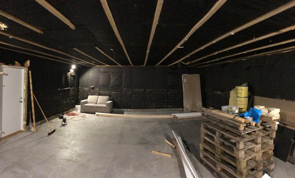

    Dette blir spennende å følge fremover. Ser ut til å bli et kongerom dette etter hvert :).
    Og du, hvis du ikke driver med måling selv, få en som virkelig kan det, og lytt til rådene som blir gitt. Har selv vært i gjennom noe lignende, og jeg er så utrolig glad for at jeg begynte i riktig ende.
    Tror mange ikke vet hva riktig demping av rommet egentlig betyr for lyden.

    Q2 - Du som er slik en handyman :cool: ta og lakker den hvite boksen, slip grunn og lakk
    Er det lov og gjøre ?
    Er det eget lovverk for lakkering av lysbryter.... Men jeg har undersøkt litt... og har funnet alternativ til Elko Plus, som har tilsvarende design, lagd av seriøse produsenter og til en mer menneskelig pris. Når det nærmer seg oppkobling, får jeg bestemme meg for dimmere og styring av gulvvarme m/sort panel. Må jo ikke være ELKO.
    Nå kom GLAVA på 30% avslag på Coop bygg xtra... good timing :)

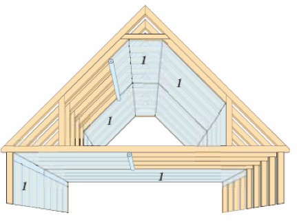

    Dette prosjektet har nå fått en uventet torpedo rett i skuta... Ser ut som det er alvorlige byggetekniske feil på boligen vi kjøptefor 3 år siden, som må prioriteres.
    Disse feilene har jeg minimalt med håp om enten eierskifteforsikringen eller boligforsikringen vil dekke.. Så som de sier på Hollywood Blockbusters... "We're skrewed!"

    btw, har oppdaget at det som kanskje ikke et superbra tak, er feilkonstruert... Danner seg is inni taket ved kulde, som smelter ved mildvær...
    My best guess is; total mangel av lufting og elendig fuktsperre.

    Guesstimate på diagnose: Manglende dampsperre under isolasjon, for tynn isolason og manglende lufting. Ikke helt greit :(
    Spørsmålet er om du har råteskader eller mugg her.
    Er dette et isolert sperretak, eller har du kaldloft?
    Hvor gammelt er huset?

    bygd 1976
    Loftet er tilnærmet lik enn illustrasjon jeg fant på nett... Sperretak, med "kaldloft fra knehøyde"...
    Det er her på loftet anlegget m.m står, men jobben er startet med å flytta det bort for å klargjøre til rivning.. Hva som venter oss bak takplatene er fortsatt uvisst.......

    Hmm - 1976...
    Det ble gjort mye rart på 60- og 70-tallet.

    Hmm - dette er jo en åpenbar mangel, og hvis selgerne har bodd i huset noen år, så skulle de ha oppdaget det. Jeg regner med at du oppdaget dette på at det kom vann i himlingen?
    Det er klart innenfor opplysningsplikten ved salg.

    Høres jo ut som dårlig lufting mellom isolasjon /papp og undertaket.
    +dårlig isolering så går det jo ikke bra. Får endelig håpe att det kunn er å rive tørk og bygge opp igjen.
    Ser ut som det ikke er lufting...
    Ståltak
    lekter
    presenning(!?!)
    Glava
    fuktsperre
    takplater... that's it..Det virker mest som taket er laget for å produsere og oppbevare fuktighet...

    to lag med plast er jo galt.
    Uff dette høres ikke bra ut, riv dritten så det får tørket opp.
    Men er dette ett loft det er varme på en 1/2 etasje på huset?
    På forrige side, innlegg #97, viser et grafisk illustrasjon som er rimelig nær... Sperretak i oppholdsrom, men små kaldloft til sidene.

    Presenning høres snålt ut. Oppbygging med forenklet undertak skal være slik:
    Stålplater
    Sløyfer og lekter
    Diffusjonsåpent undertak/vindsperre (Tyvek)
    Bjelkelag med isolasjon
    Fuktsperre
    Lekter
    Kledning.
