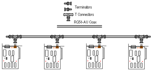

    Jeg kastet noen hundre meter coax Ethernet-kabel for noen år siden. Det var visst dumt! ;)

    Coax backbone med AUI drop var helt vanlig i nettverkenes begynnelse.. 10base5 og litt senere 10base2, - - husker ikke benevnelsen på den gule kabelen som ble brukt , - 50 ohm i alle fall, og noe grovere enn RG214....
    Jeg drifta et opplæringsnettverk rundt midten av 90-tallet - alt på RG58..

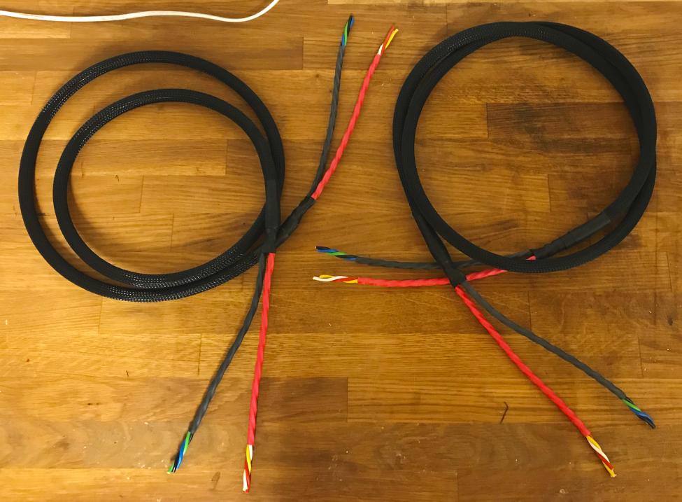

    Jeg kan nokså enkelt arrangere en test mellom disse:
    Og disse:
    På samme forsterker, samme DAC og samme høyttalere. Eneste jeg gjør er å bytte inngang på forsterkeren. Dere vil ikke få vite hvilke kabel som spiller når og dere kan selv få velge musikken via Tidal. Prisforskjellen er enorm.

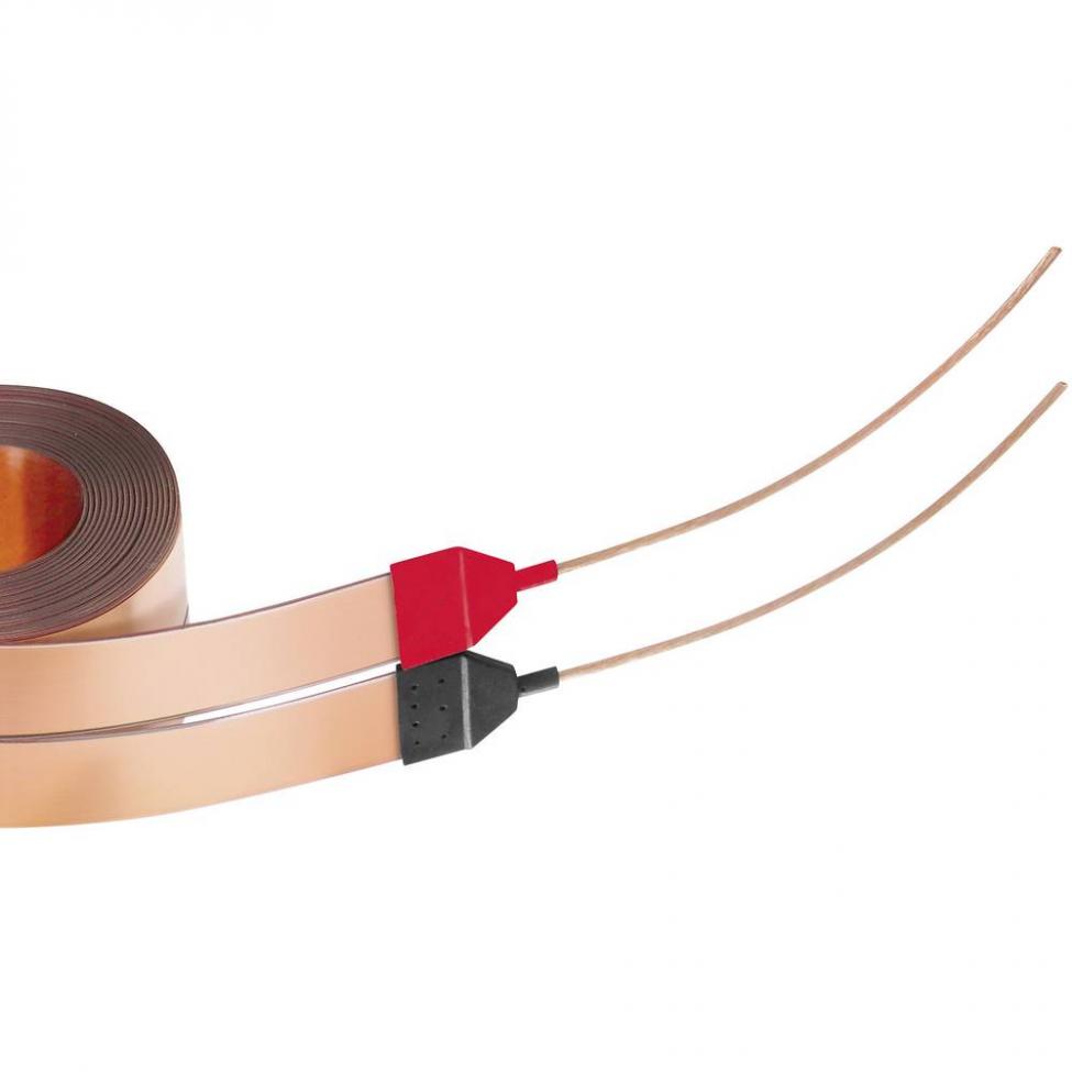

    Hva med denne kabelgeometrien?

    Ikke rart Goldmund har Zobelfilter i den ene av boksene.
    Nei, det er vel det eneste som står mellom den og havarerte effektforsterkere.
    Flate ledere ved siden av hverandre. Det er en grei løsning hvis interiørarkitekten beordrer at kablene skal feies under gulvteppet og det skal ikke være noen synlig rynke i teppet. Men elektrisk vil tyngdepunktet av strømmen gå omtrent midt i hvert bånd (egentlig litt nærmere motsatt leder pga proximity effects), så den vil få omtrent like høy induktans som om hele greia var to runde ledere med den samme avstanden. Det blir nokså høy induktans og lav kapasitans, så den ødelegger ingen ting, men jeg ville heller brukt RKUB om jeg kunne velge.
