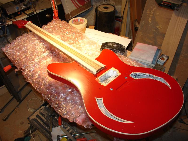

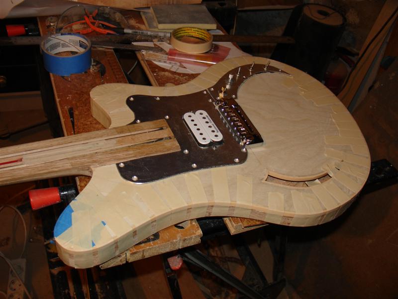

    Det lokket ramler nok ikke av igjen, nei.
    Neste steg er å felle inn en plastlist hele veien rundt kanten, på samme måte som rundt f-hullet. Jeg kjøpte listen fra Stewart-MacDonald, som også hadde en fres i akkurat passe størrelse. Først raspe bort epoxy-sølet, et drag rundt med den fresen, og så frihåndsarbeid med Dremelen den siste biten mot halsen på begge sider. Deretter var det varmluftspistol, Casco Universallim og limbånd. Masse limbånd.
    Her er også hylsene for stolen banket på plass og Schaller-stolen prøvemontert. Joda, den er blank og fin, den. Det viste seg å være nødvendig å lage en liten utsparing i lokket for å få plass til den delen av stolen som holder strengene.

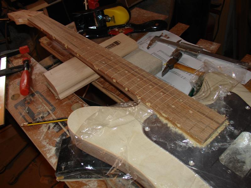

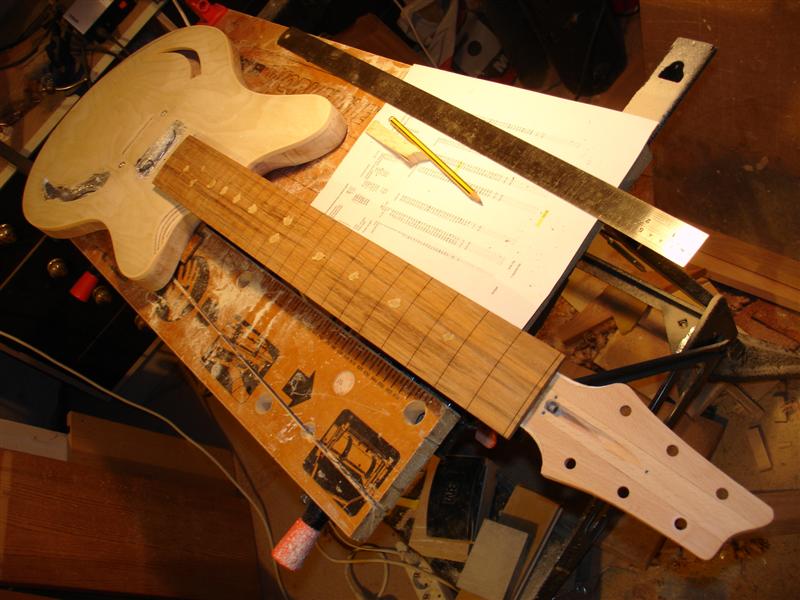

    Den biten 20x70 teak glattkant har vært linselus på noen av bildene over, der den har stått lent opp til kappsagen og fryktet det verste. Den så litt sørgelig ut med angrep av svertesopp og det hele. Men det er ganske ettertraktet vare i enkelte sammenhenger. På engelsk kalles det "spalting", og det vi har her er altså en bit "spalted teak".
    Vi bestemte oss for konstant radius nedover gripebrettet, nærmere bestemt 12" (305 mm). Dessuten bestemte vi (dvs jeg) at gitaren skal ha en "zero fret" på samme måte som Höfneren. Siden gripebrettet er en helt kritisk del, endte vi opp med å bestille en del verktøy fra Stewart-MacDonald igjen. I den pakken var det slipeklosser med ferdig 12" radius, ruller med selvklebende sandpapir, en jigg for å sage spor til båndene, en japansk sag, en mal for riktig plassering av båndene, og diverse annet småtteri.
    Da var det bare å kutte og høvle ned teakstykket til sånn passe, og deretter noen timer med pusseklossen. Til slutt var det ca 5 mm tykt på midten. Litt dobbeltklebende tape holdt emnet på plass i jiggen, noen nervepirrende tak med japansagen, og så ble det ikke så aller verst. Markeringer i gripebrettet ble lagd på enkleste måte: Bore noen hull, fylle dem med formtre i litt avvikende farge, og så et par ekstra tak med slipeklossen. Ikkeno' tjuveriraid i mors knappeskrin her, nei!
    På det bildet synes det også ganske godt hvordan vi har raspet ned kroppen et par steder for å få litt bedre tilgjengelighet og komfort. Noen millimeter her og der gjør ganske stor forskjell, ihvertfall hvis alternativet er en hard kant.
    Deretter forsiktig tilsaging av kantene, mer epoxy, og så har vi plutselig gripebrett på gitaren. Jeg brukte samme prosedyre for å lage markeringer på siden av gripebrettet, men litt mindre bor. På bildet blir det også litt fyll i overgangen mellom plekterbrett og forlengelsen av halsen.
    Som bildet viser er bånd 28 og 30 utelatt for å få litt plass til fingertuppene. Det blir mange nok likevel. Det bildet viser også hvorfor jeg falt for det stakkars trestykket. De fargesjatteringene skaper et interessant spill av "stikkflammer" oppover gripebrettet som jeg syntes var ganske dekorativt sammen med formen på f-hull og plekterbrett, ihvertfall hvis man prøver å visualisere gitarhodet som en nyutskutt rakett. OK, kanskje dårlig smak, men han ville ikke ha lysdiodene.
    Treklossen under halsen er slipeklossen med 12" radius frest inn fra produsent. Excel-arket og skyvelæret som ligger ved siden av er vel ganske selvforklarende. Det viser altså korrekt bredde for hvert bånd nedover. Halsen er 45 mm ved bånd 0. Der er det 3 mm fra kanten av gripebrettet til nærmeste streng. Halsen blir 53,2 mm bred ved bånd 12, 57,3 mm ved bånd 24 og 58,6 mm ved bånd 31. Der er det 3,6 mm å gå på fra kanten av gripebrettet til strengene. Dette blir et gripebrett for å spille gitarsolo på, ikke bare kompe med barre-akkorder. Over pickupen er det 52 mm mellom sentrum av øverste og nederste streng.
    Teak er ellers ganske uvanlig som materiale for gripebrett. Jeg vet at Hagström/Kent brukte teak en del på 1960-tallet, men ellers er det ikke så mange som har gjort det. Det har kanskje litt grove porer, men er hardt og tungt, og får en behagelig silkeaktig overflate. Lønn og valnøtt er omtrent i samme hardhetsklasse som plantasjeteak, mens ibenholt og palisander (rosewood) er hardere. Vi får se hvor fort det slites. De andre materialene, eik, bøk og bjørk, er heller ikke noe det står mye om i reklame fra Fender og Gibson, så her er "alt feil". ;)

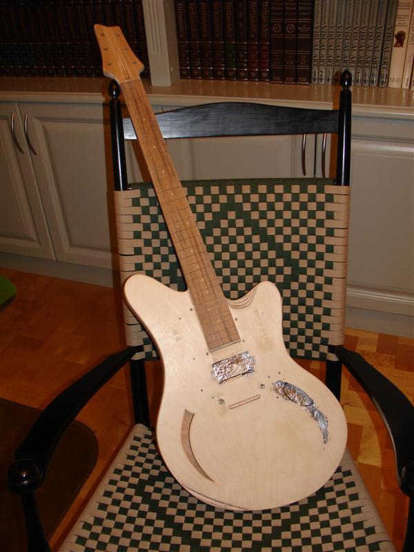

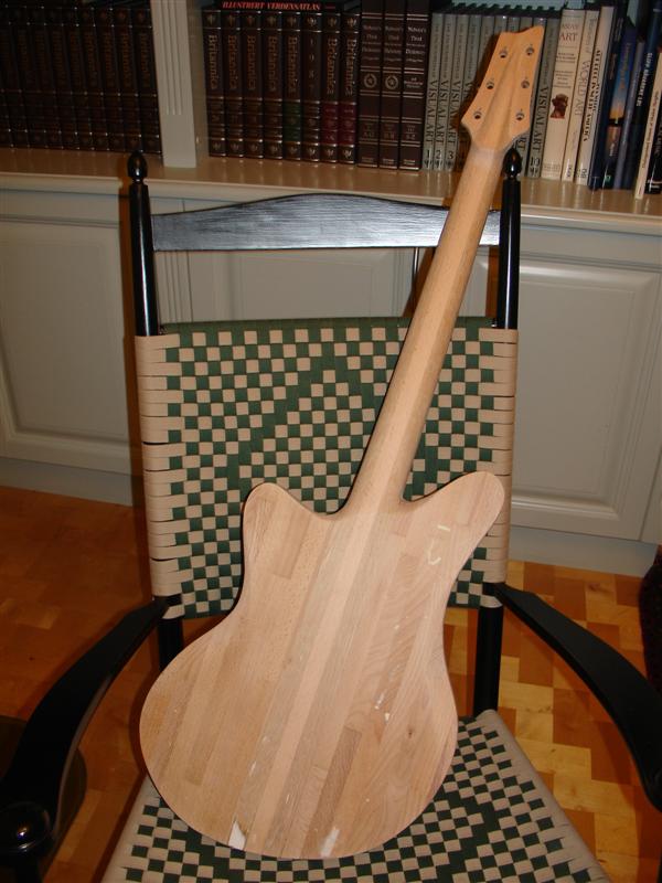

    OK, nå kan den få lov til å posere litt i godstolen igjen før det skjer noe mer:
    Litt sparkel (tokomponent polyester) her og der på kropp og hode gjør ikke noe, for jeg hadde ingen ambisjon om å ha en transparent finish på nybegynnerprosjektet uansett. Det er bare baksiden av halsen som får transparent lakk.
    40.403
    43.588

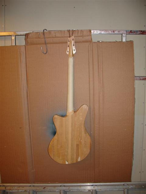

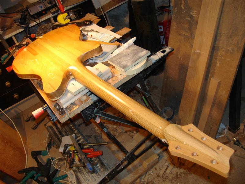

    Takk! Neste trinn her er å forsegle porene i gitarhalsen. Eik har ganske grove porer, og man har ikke lyst til å kjenne dem mot fingertuppene hele tiden. Ikke å se dem gjennom finishen heller. Her brukte vi et antall strøk Tre Stjerner gulvlakk, en rest fra lakkering av et soveromsgulv tidligere i høst, og la på et antall tynne strøk. Mellom hvert strøk tok vi noen tak med 320 eller 400 sandpapir, sånn at det bygget seg opp mer i porene enn på overflaten. Alt unntatt gripebrettet fikk den behandlingen.

    Artig detalj med halsen som fortsetter ut på baksiden av hodet hodet. Ser det like bra ut i profil og er det noe du har pønsket ut selv? Jeg kan ikke huske å ha sett det tidligere.
    Og for the record: i et akutt anfall av inspirasjon fra denne tråden spratt jeg plutselig opp i går og limte fast hodet på en gitar som knakk for fire-fem år siden. ;)
    40.403
    43.588

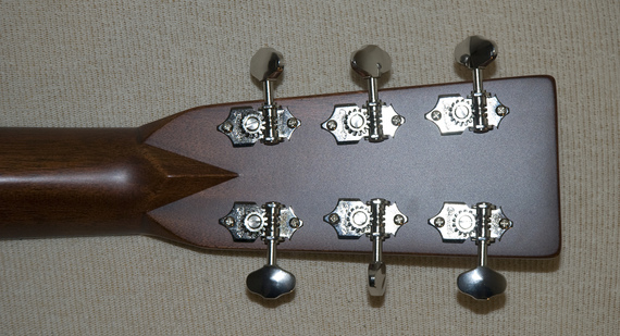

    Jo, den tror jeg at jeg fant på selv. Enkelte Martin-gitarer har en "diamond volute" som fortsetter et lite stykke opp på hodet, men ikke som dette. Tanken var igjen å gi litt ekstra mekanisk styrke, her for å kompensere for sporet for justeringsskruen på forsiden av hodet. Dessuten er det en teori om at mer masse i gitarhodet gir lengre klang (sustain). Sett forfra er dette hodet ganske lite sammenlignet med mange andre gitarer, så dette var også en måte å legge til den manglende massen på.
    Jeg synes den fin ut fra siden også, linjen fra halsen fortsetter bare inn i baksiden av hodet etter kanten som markerer overgangen. Dessuten er det en sammenheng mellom den og lokket over justeringsskruen på forsiden. Jeg puslet en stund med Dremelen og den roterende raspen før jeg var fornøyd med den profilen. :)
    ^ C. F. Martin.

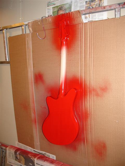

    I dagens episode: Horror.
    "Opp mot veggen!! Opp mot veggen!!"
    "Neii, ikke kjøttkroken!!"
    "Psssht!"
    "AAAARRGHHhhh!"
    EHED
    15.03.2010
    1.256
    258
    Nordby
    Har jo sett denne "live" for noen uker siden og jeg er dypt imponert over hvordan du har fått til dette prosjektet med forholdsvis enkle verktøy/hjelpemidler!
    Skulle jeg vært i nærheten av denne nøyaktigheten måtte jeg hatt en CNC-fres.
    Vel, jeg har jo en CNC-fres, så si fra hvis du trenger å frese ut noe i aluminium e.l.
    Lykke til videre i prosjektet, må bare få høre denne når den blir ferdig.....

    Takk for det! Joda, det er hyggelig med flere besøk.
    Kanskje jeg bør forklare litt mer om den horror-episoden. Bare det beste er godt nok for dette prosjektet (;)), så her ble det Biltema Bättringsfärg i fargen Rosso Corsa (Fiat/Lancia). Det er samme farge som på de Fiat 500 som Peppes leverer pizza med. Det var litt kinkig å finne riktig tidsintervall mellom strøkene, men det fungerte bra med to strøk med 15-20 minutter mellomrom, og så vente et døgn eller så før de neste to strøkene skulle på. Og så tok det mye mer tid før lakken var tilstrekkelig herdet til at jeg kunne bortpå med slipeklossen enn hva som sto på boksen. Det var nok ikke 20 plussgrader i garasjen min, akkurat. Sånn så det ut når maskeringen kom av:

    Aha. Din metode ser ut som en veldig elegant og ikke minst pent utført måte å forsterke overgangen med. Jeg bladde litt i en bok jeg har som heter 'Guitarmaking' og kom over denne informasjonen:
    Det kan altså se ut som at Martin er en av de få som enda benytter denne metoden til å feste hodet og at den diamanten er en konsekvens av det. Annerledes og stilig.

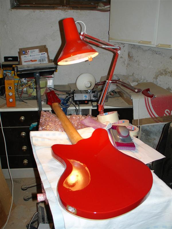

    Det går fremover, men langsomt. Ti minutters jobb med å legge på et lakkstrøk, så et døgn tørking, osv, avbrutt av jobbreiser i en uke eller to om gangen. Nå begynner det tross alt å se ut som noe. Finishen er ikke perfekt (og kommer heller aldri til å bli det), men det begynner å bli ganske blankt. Fargen begynner å minne om amerikansk brannbil - litt dypere rød enn den ser ut til på bildet.
    Det var en liten overraskelse at den hvite lakken til plekterbrett osv reagerte kjemisk med alu-primeren, sånn at hele greia ble full av små bobler. Bare å slipe ned til metallet og begynne på ny. Det blir nok ferdig etterhvert, det også.
    Scrooge
    07.11.2008
    3.008
    1.130
    Tålmodighet er en dyd, heter det jo! :)
    Hva plekterbrettet angår, så er jo slikt ganske forsmedelig! (Been there, done that). :(
    Ellers tillater jeg meg å tipse litt ang plekterbrettet og lakkering: Når du finner frem til en fungerende kombo hva primer / lakk angår, så kan det være en god ide å herde lakken i mors stekeovn v/ 60-70grader, om hun tillater det?
    Vel og merke om den er av den gammeldagse sorten! Det sier seg vel selv at en varmluftsovn ikke er like egnet for formålet.....
    Etter at plekterbrettet har ligget noen dager i ro etter varmebehandlingen, er det en god ide å gi det en omgang eller to med en god bilpolish.
    Da får man summa summarum en overflate som er relativt motstandsdyktig hva mekaniske påvirkninger angår.
    40.403
    43.588
    Ja, det er en god idé. Det er ikke spesielt lett å lakkere noe ved -15 grader og få et bra resultat. Lakken tørker bortimot aldri, bare til en voksaktig greie som er vanskelig å slipe. Jeg mistenker at det hadde noe med den boblingen å gjøre. Løsemiddelet i lakken fikk veldig god tid på seg til å mykne opp lagene under. Varmebehandling kan la seg gjøre med plekterbrett og de andre aluminiumsdelene, men stekeovnen er dessverre ikke stor nok til å stappe hele gitaren inni. ;)

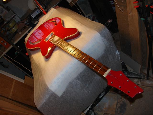

    Nå tror jeg at lakken er sånn noenlunde på plass. Trenger fortsatt finsliping og rubbing, men det begynner å komme seg. Perfekt blir det ikke, men det var ikke meningen heller. Biltema Bättringsfärg på sprayboks og Tre Stjerner gulvlakk påført med pensel blir ikke helt det samme som profesjonell nitrocellulose-finish sprayet i støvfri lakkeringsboks. Men det høres mye tøffere ut når man forteller om det. Gutten spiller punk* og det vil komme riper og skrammer fra dag én. La på at par strøk med teakolje på gripebrettet også, for å få omtrent riktig farge på bildet. Det ble da ikke så aller verst.
    Plekterbrettet ligger til tørk oppå varmeovnen i nederste høyre hjørne av bildet. Det funker også som varmeherding. Det andre forsøket på å kombinere grunning og farge ble interessant. Vanligvis er det vanskelig å få til krympefinish når jeg prøver på det, men her ble det krympefinish helt av seg selv. Tredje forsøk ble derimot bra. Får se hvor stabilt det blir over tid.
    Nå får den henge til modning noen dager igjen mens jeg reiser rundt i jobbsammenheng. Neste steg blir kanskje å hamre inn båndene før jeg rubber og polerer. Jeg har en litt odde idé for båndene også, ihvertfall for det ene av dem. Loddestasjonen i bakgrunnen vil snart også få en jobb å gjøre.

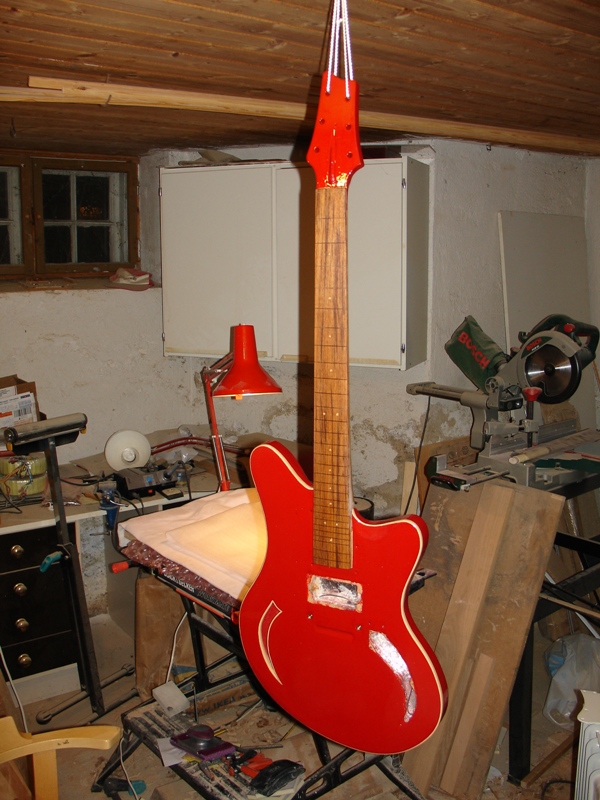

    Da var båndene på plass, nummerert 0 - 31. Jeg bøyde til tråden for hånd til omtrent 12" radius, klippet med avbiter, og banket dem på plass med plasthammer. Det viste seg fort at teaken ikke ga det aller beste grepet, så det var nødvendig å dryppe nedi noen dråper lynlim i sporet på enkelte bånd for å være sikker på at de satt fast. Da var det hendig å bruke slipeklossen med 12" innvendig radius og en tvinge for å holde båndet på plass til limet var tørt. Brukte først kappskive på Dremelen for å kutte av de overflødige bitene som stakk ut til hver side, så flatfil for å få vekk de skarpe kantene.
    Deretter brukte jeg slipeklossen igjen for å jevne ut de monterte båndene. Noen drag opp og ned langs gripebrettet, og det ble ganske tydelig at det fortsatt var en jobb å gjøre. Store flate områder på båndene viste hvor de hadde stukket opp hodene sine. Vel, det gjorde de ikke lenger, men det var hendig med en fil med hul profil laget spesielt for denne jobben for å få dem pent runde igjen. Det tok et par timer med håndfiling før det hele så bra ut.
    Nullte bånd er litt spesielt. Det definerer anleggspunktet for strengene. Jeg filte inn en slags propellfasong på det båndet. Nå vil streng 2 ligge an ca 0,2 mm nærmere stolen enn streng 1, og streng 3 tilsvarende mye nærmere enn streng 2 igjen. Streng 4 hopper tilbake til omtrent samme anleggspunkt som streng 1. Så gjentar historien seg for streng 5 og 6. Det er ikke så veldig synlig, men det er nå der. Da jeg sagde sporene for båndene forsøkte jeg også å få sporet for nullte bånd litt nærmere stolen enn matematikken skulle tilsi, slik at alle strengene kommer litt nærmere. Forhåpentligvis blir det tilsammen ca 0,1-0,2 mm kompensasjon for streng 1 og 4, og kanskje 0,4-0,5 mm for streng 3 og 6.
    Grunnen til det fiklearbeidet (bortsett fra å være sær) er intonasjon. Tykkelsen på strengene gjør at den effektive lengden blir litt ulik, og denne "propellfasongen" kompenserer delvis for det, slik at toner oppover gripebrettet blir litt mer stemt i forhold til hverandre. Jeg vet at det er flere som gjør noe tilsvarende med kompensasjon av sadelen (compensated nut), men jeg har ikke sett det på en gitar med zero fret tidligere.
    Phil Hartley Guitar Repairs - Nuts About Intonation
    Compensating the Nut for Intonation
    Neste trinn blir å lage en sadel ("nut"), men det blir ganske enkelt når vi allerede har en zero fret. Da er det bare behov for å holde strengene på riktig plass sidelengs. Det blir mindre stress med å file eksakt riktig dype spor i emnet.
    Bandet spiller konsert igjen på fredag, så nå begynner det å bli et visst press for å få ferdig gitaren til torsdagens øving. Time Will Show...

    I dag ble det noen timer rubbing, polering og voksing. Sadel ("nut") ble det også, av ekte kubein. På ettermiddagen så det slik ut:
    Den sadelen ble lagd omtrent slik: http://www.stewmac.com/freeinfo/Nuts,_saddles/a-nuts.html
    Noen sånne filer var riktig nyttige å ha: http://www.stewmac.com/shop/Nuts,_s...ts_and_saddles/Gauged_Nut_Slotting_Files.html
