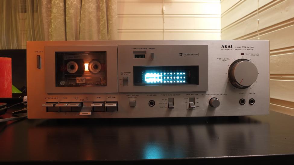

    I et svakt øyeblikk ble jeg eier av en Akai til 250,-..
    Nesten garantert 150,- overpriset og jeg skjønner ikke hvorfor jeg ikke pruta den ned..
    Enten så har jeg fått igjen sykdommen "skamvett" eller jeg begynner å bli gammel og glemsk med altfor god råd.. Mest trolig det siste..
    CS-MO2 ifra 1980
    Dette er 1 modell over entry level på Akai tape deck ifølge 1980 katalogen jeg fant på nett.. Pussig nok så har modellen under (Mo1) analoge VU nåler mens denne har digitale metre.. Det viser litt hvordan tidene har forandret seg. Idag så ville jo dette vært fullstendig motsatt.
    Det positive med denne er at den er HELT strøken utvendig.. Jeg finner ikke en skramme.. Selv med lommelykt og godvilje.. Alle potmetre og brytere er også helt uten ulyder.. Og det var et tydelig "knepp" på alle skruer på chassiet så jeg regner med jeg er den første til å åpne denne.
    Denne må ha stått i et 80 talls hifi rack med glassdør i et veldig rent hjem helt ifra den ble kjøpt til den endte opp på Fretex.

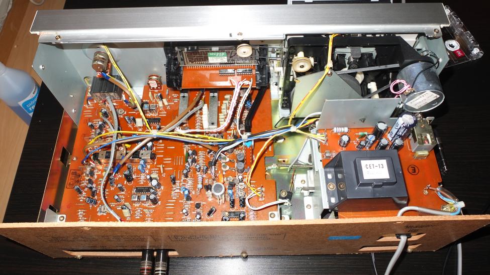

    Innvendig er det litt verre..
    Jeg ser eller hører ingen elektroniske feil men beltene (3stk) er så godt som ferdige.. Det er faktisk nok friksjon til å drive rundt flywheel, timer og supply men det er bare såvidt. Pinch roller har også sett bedre tider.. Det er mulig jeg kan få den bedre enn hva den er nå da gummien virker relativ myk enda.
    Motoren er en MMI 6A2LK ifra april 1980. Denne starter av seg selv når man trykker inn power knappen. Denne laget rimelig mye leven men etter en dråpe olje så roet den seg ned litt.. Mye av bråket kan også komme av det faktum at den har minimal last da beltet er såpass løst. Det er mest trolig en idler en eller annen plass som slår inn når man trykker play, den ser ut til å fungere..
    Jeg tok en hastighetstest på dette decket og selv med beltet som knapt greier å holde seg på hjulet så hadde jeg en stabil hastighet på 3000hz +- 6hz innen 5minutter. Rimelig utrolig da denne motoren ble produsert når jeg selv var 9 mnd gammel.. Det overdimensjonerte drivhjulet har nok også mye av æren for dette..
    Man får en liten oppvekker når man jobber med slike "low end" sen 70 tidlig 80 talls deck sammenlignet med hva man normalt sett holder på med ifra 90 tallet.. Denne billige Akai`n hadde tørket seg i ræva med de mid end Sony`ene ifra midten av 90 tallet jeg har holdt på med de siste ukene.. Men jeg skal garantere at de Sony`ene vil gi meg mer profitt på bruktmarkedet.. Verden vil bedras..
    Hva jeg nå skal gjøre med denne er jeg ikke helt sikker på.. Jeg har ikke belter som er i nærheten av størrelsen denne bruker.. Ebay gir meg lite resultater og det eneste definitive treffet jeg har er Vintage Electronics i USA. Da snakker vi 20USD samt porto.. Og det er uaktuelt.. Jeg må gjøre flere søk og muligens sammenligne med andre modeller om de kanskje bruker de samme beltene.
    Pinch roller kan som sagt muligens repareres.. Mulig jeg har noe i skuffa som kan erstatte den og.. Vi får se..
    Kanskje det aller siste jeg trenger nå er enda et prosjekt med slitedeler som er like sjeldne som de berømte hønsetennene. Jeg har tross alt begynt å stable i høyden på soverommet.. Jeg er ikke så sikker på hvor sunt det er å sove i en atmosfære av gammel elektronikk og CRC kontaktrens i det lengre løp;D
    Man har jo også tross alt 10 dagers åpent kjøp på dette.. Det er jo nesten så man har lyst til å levere tilbake med melding om hva som er galt, vente til prisen går ned for så å kjøpe til spottpris.. Men det er vel drøyt.. Eller?:rolleyes:

    Det er utrolig drøyt, Frog. Og en oppskrift på å ALDRI få gode vurderinger som kjøper. Prisen er som den bør være, den. Som du selv sier, denne banker Sony mid-end. Og samme tids billige Walkmen har null sjans mot den der. Eller mot mine Pio/Denon/Aiwa. Tips: hvis du tar utgiften med beltene- - totalt ca NOK400 - kan du vente deg tregangen i bruktmarkedet. Det virker som om det KUN er reimene- de kan nok også Marrs skaffe. Jeg har sagt det før: Penny wise, pound foolish....Legg om den stilen litt, så vil du se..

    Har du sjekket prisene til Marrs? De har forøvrig noe problemer med levering innad i USA for tiden..

    Frog: Hovedsaken er og blir å få tak i delene..til en pris som kan forsvares. Hvis du får de tre ultrasjeldne Akai-reimene der for 4-500 kr totalt- på døra-, hvorfor i all verden ikke? Den er ettertraktet i topp stand, det er rett og slett smålig å prute på den standen. Er som med en eldre Aiwa, det..Sony henta flere av de tidlige mekanismene sine der og kjøpte Aiwa bla fordi de ønska deres ekspertise på båndhåndtering- en ekspertise de på den tida nesten ikke hadde selv. Samme med den Nikkoen i Trondheim- perfekt å bruke en av dem som delemaskin for den andre, vel??:rolleyes:Kan være eneste mulighet..
