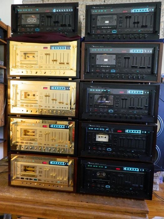

Kjøper deler, spillerne skal opp og gå! Ingen dele spillere så langt, bare rep objekter. Av 84 Nakamichi spillere 12, som trenger noe, eller mye service, men de fleste av disse spiller av.Hvor mange derav bruker du til deler, Birger?Var det ca 30% av totalsamlingen som ikke funka forskrift?
Er da hel ved disse ser du@BirgerG: Er du ikke redd for riper og bulker når du stabler så tunge spillere oppå hverandre?

Hvordan er åpningstidene til museet ditt, @BirgerG ?Vel, noen har litt mer på øverste hylle!!!

He, he. Bare det, som brukes i stua, som er tilgjengelig for beskuelse (toppspillerne ti Nakamichi og Tandberg) Kan vel være mulighet for en liten kikk om det tas kontakt på melding her, eller via facebook.Hvordan er åpningstidene til museet ditt, @BirgerG ?
Er det sesongbasert, eller er det mulig med besøk året gjennom?

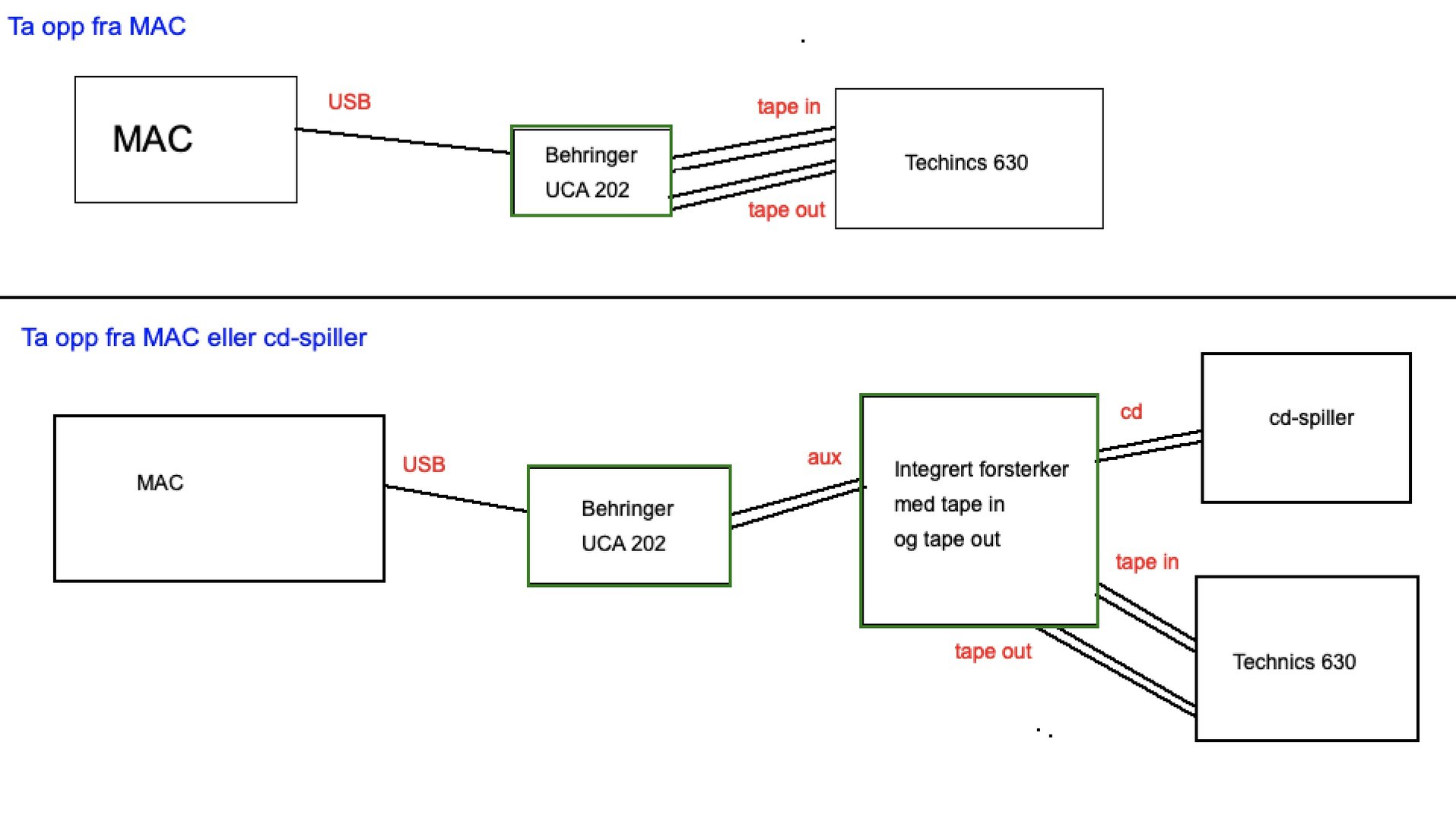

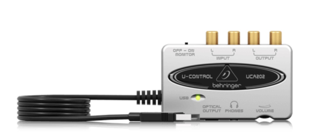

Hvis du har lyst til å starte i det små med å ta opp fra macen, så kan jeg anbefale Behringer UCA202Har blitt litt bitt av nostalgien med å spille kassett. Om jeg skulle kjøpe en god enhet for å ta opp musikk fra lydfiler på Macen eller CD, hvor bør man starte å lete? Hva anbefaler dere som ikke koster alt for mye. Vil gjerne holde meg under 3500. Og vil gjerne ha noe gammelt, f.eks fra 90-tallet…
