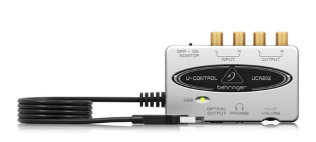

    Hvis du har lyst til å starte i det små med å ta opp fra macen, så kan jeg anbefale Behringer UCA202
    Vis vedlegget 762928
    Koster rundt 250 kr og vil gjøre en mer enn god nok jobb med å gjøre om digitale til analoge signaler til din Techincs 630.

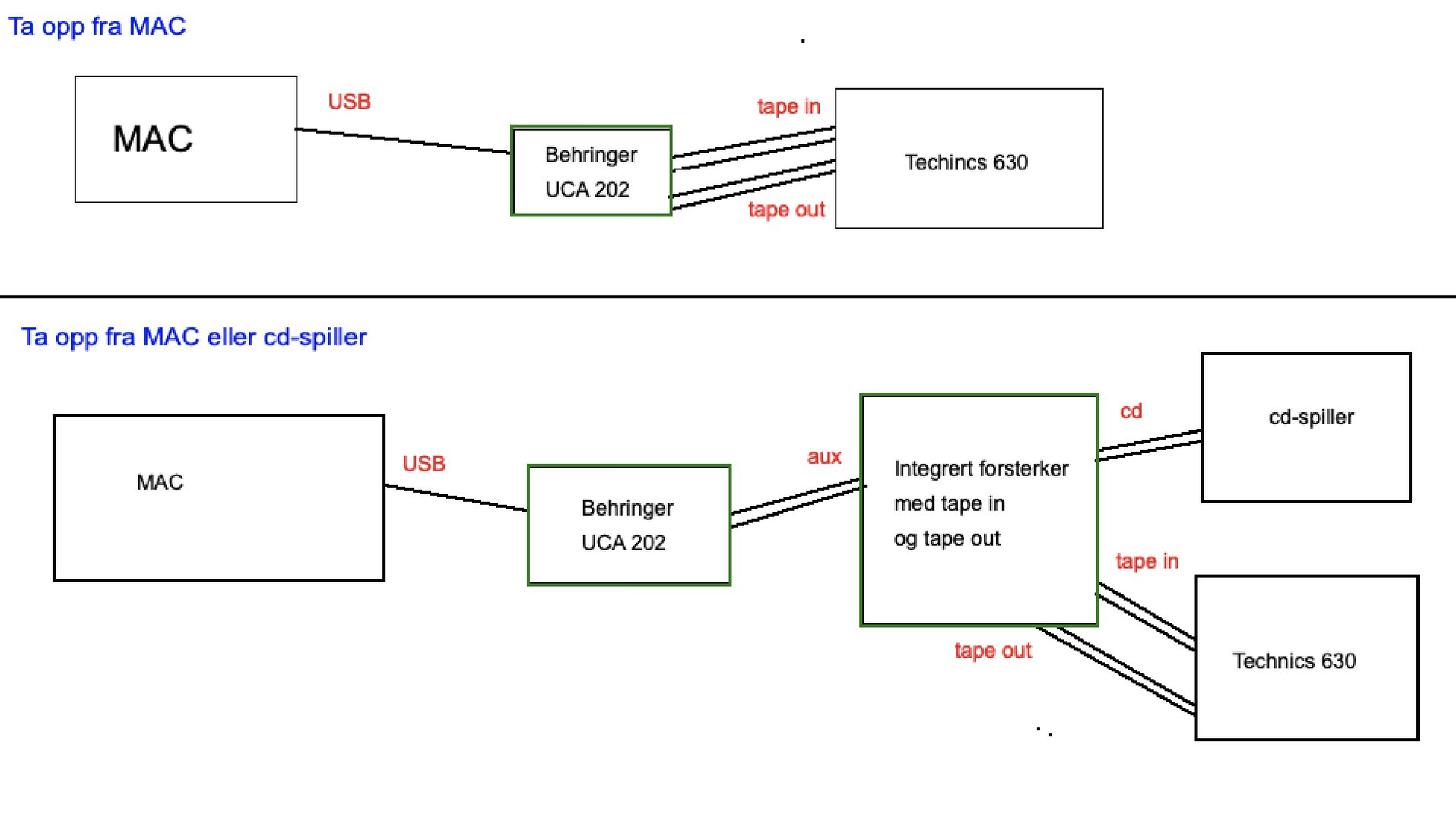

    Her er 2 alternativer fra meg.
    Vis vedlegget 762939
    Eller neste steg: Behringer UMC-204HD
