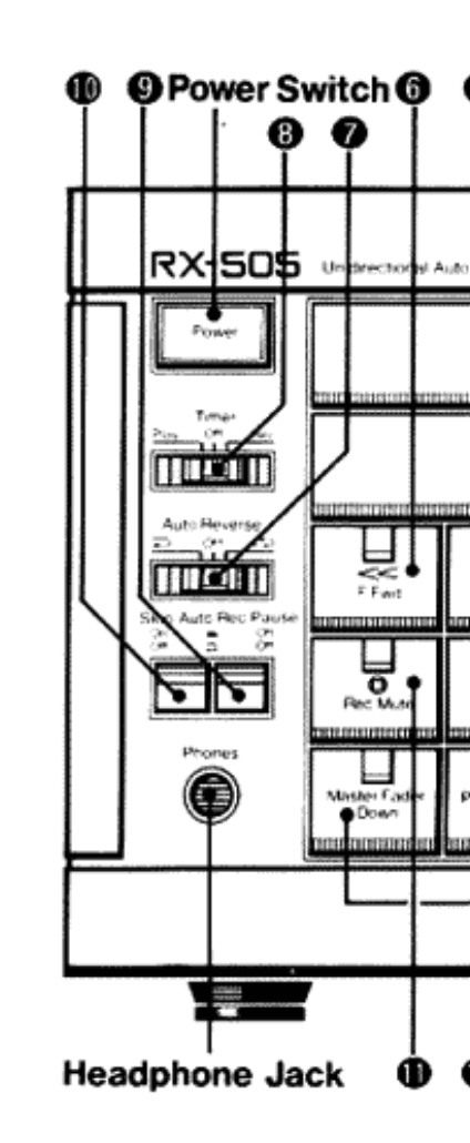

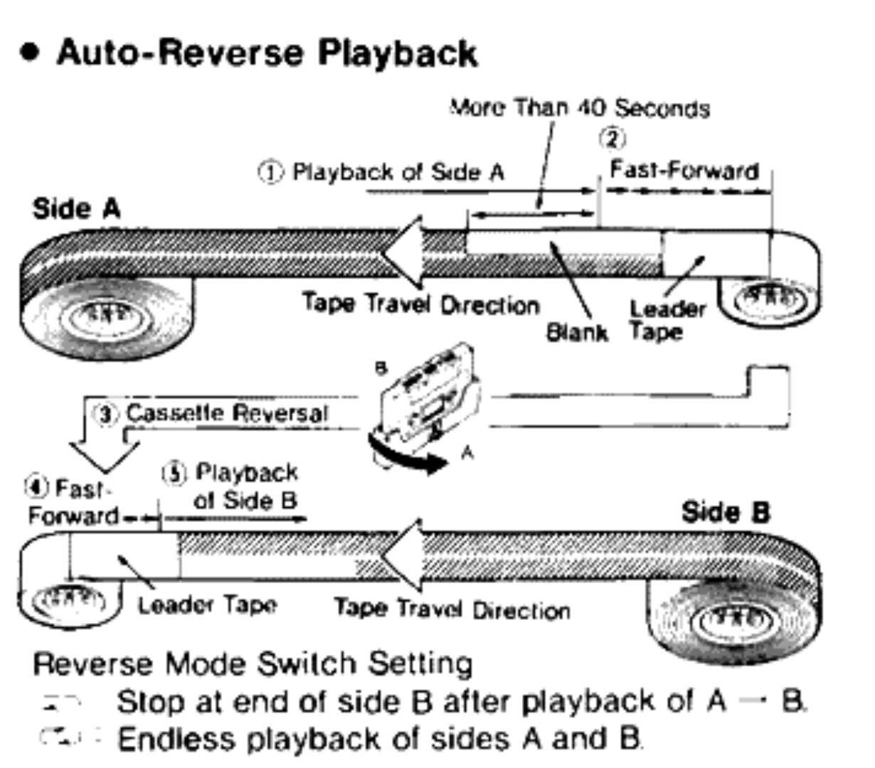

    Enig. Med 90 min får man gjerne plass til hele albumet på en side, 60 min faller litt mellom 2 stoler. Med Nak RX202/505 (mine primær-avspillere) så er dette egentlig ikke noe problem, da kan man stille de inn til å automatisk aktivere FF etter 40 sekunder med tomt bånd:
    Vis vedlegget 804995
    Hvilken knapp trykker du på for å få RX505 til å gjøre dette?

    På RX-505, så styres dette med 2 brytere.
    Bryter 7 brukes for å skru av og på auto-reverse, den har 3 valg:
    - auto-reverse av
    - auto-reverse spiller side A, deretter B, så stopp
    - auto-reverse uten stopp
    Bryter 10 (Skip switch) aktiverer eller deaktiverer "40 sek. auto-FF", og den fungerer uavhengig av om man aktivert auto-reverse eller ikke.
    På RX-202 så har man ingen egen Skip switch bryter, så der fungerer "40 sek. auto-FF" automatisk dersom man har aktivert auto-reverse, og er ikke på når auto-reverse er skrudd av.

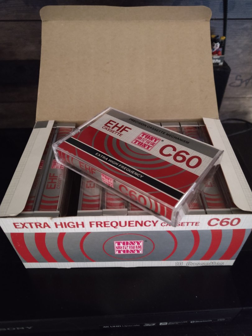

    Fikk en ny eske med Tony Wong i går. Hyggelig selger, vi så på esken med de som var dårlige og vi kunne se at det var "prikker" under forseglingene og noe brun/grått på bunnen av esken. Jeg fikk som sagt en ny eske og dette fungerer bra. Har tatt opp i dag og de tåler ganske høyt nivå, + 3-4 er ikke noe problem, tror de tåler noe mer. Men jeg la meg på 3-4. Og justeringene ble slik;
    ( Bias nesten helt ned på minus)

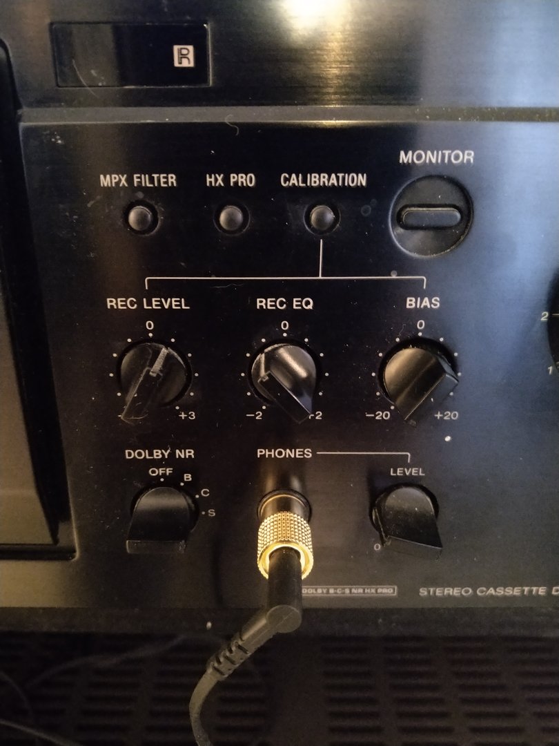

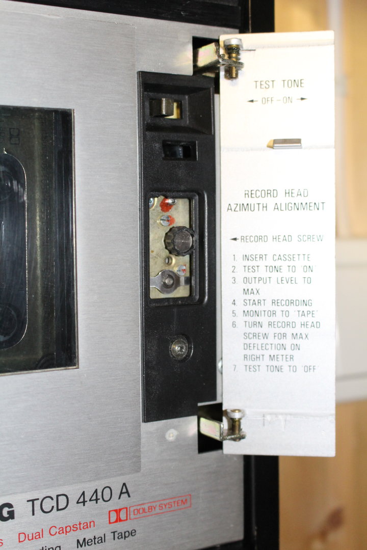

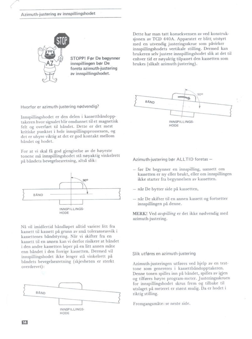

    jifbaderom
    23.03.2022
    2.024
    1.915
    Torstej: Det klarer Denon også. Men problemet , hvis man ikke tar opptak man VEIT originalt kom på 45 min LP, består fortsatt i å minimere båndsvinn. Endelig noe ei spilleliste er bedre på enn en CD😊👍.
    Terje-A: For enkelte…👍 Skulle gjerne hatt noen Fuji Z2-46er. Eller et parti HD-M i samme lengde. Perfekte til spordeling som en LP.
    Niels: Det hodet bør du heller aldri røre..
    Aldri røre innspillingshodet du forklarer til Niels?, forklar dette da:
    Vis vedlegget 805280
    bra at det löste seg å at du fik ny.
