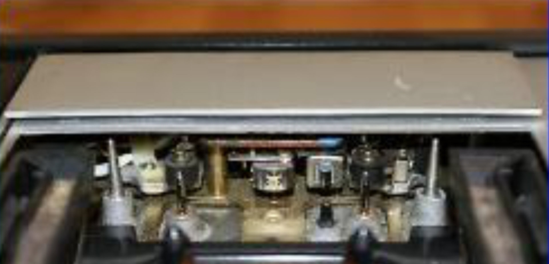

    jifbaderom
    23.03.2022
    2.021
    1.914
    å stå for noe jeg var skråsikker på av flere grunner er ikke samme som fientlighet.
    nå var jeg så skråsikker at jeg åpnet opp spilleren min for å se om tandberg gjorde det anderledes, tydeligvis.
    noe oppforbi la jeg inn et bilde fra en sony tc-k970es jeg hadde inntil nylig, den og andre 3hoders maskiner jeg har hatt sitter begge hodene inntil hverandre og i samme "hus" montert på samme justeringsskruer som det bildet viser.
    legger ved bilde i dette innlegget her, så viser etter halve maskinen er åpnet at under platen som begge hodene sitter på, viser at under den platen er dem separat.
    Peace ✌
    niels
    28.10.2002
    3.984
    1.332
    Nadadouro, Portugal
    Dette er ikke kverulering egentlig, det handler om å lære og vite mest muligt om den spilleren man har, og andre man er interessert i.
    Inspillehodet på Tandberg har båndstyr, jeg kan eksperimentere og se hvor mye det flytter seg ved avspilling når skruen vris på. Tandberg er ekstremt følsomme maskiner, om båndstyret der sitter helt til høyre på bildet ditt, ved trykkrull, bare rører båndet minimalt vil du se enorme problemer.
    Utydelig bilde du har der.
