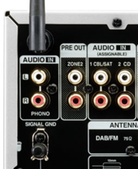

    Nært nok med tape monitor. Hovedpoenget er å høre tape eller source.
    Jeg spurte om det samme for noen år siden, og fikk foreslått noe svært kostbare McIntosh-greier. Det var ikke aktuelt for meg å betale så mye, så etter litt research fant jeg nettverksforsterkeren Denon DRA-800H (Marantz har en tilsvarende tror det er NR1200), der man ved å koble input-signalet som skal til kassettspiller ved opptak til Zone2 Pre Out, og output fra kassettspiller til CBL/SAT eller CD, i praksis oppnår det samme som en klassisk tape monitor. Signal som skal til Zone2 kan assignes separat fra det som er valgt på Zone 1. Så f.eks. mitt vanligste oppsett ved opptak er at både Zone1 og Zone2 er på, med CD assignet til Zone1 og en streamingtjeneste (via Bluetooth eller Airplay input) til Zone2.
    Det finnes sikkert flere modeller som tilbyr dette, spesielt hvis man inkluderer flerkanals-forsterkere (5.1-forsterkere etc.). Det viktige sånn jeg husker det i farta er at inputkilde til Zone2 må kunne velges separat fra hva som er på Zone1.
    Vis vedlegget 1106357

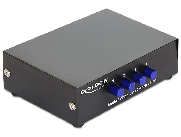

    du trenger på liov og død ikke en innebygget loop,
    lag en selv med 2 rca brytere. 1 til avspilling/ut og en til innspilling/inn på kassett deck
    Finner du AudioVideo switchere er dem nokk bedre kvalitet, pga den hånterer video signal og det er mye lettere å se forstyrrelse på skjerm fremfor å høre det.

    den ene kassett deck(ene) ut/ alle inn i den å så ut videre til rca inn på forsterkeren.
    den andre deck inn, hvor av en Y fra ut på den ovenfor inn,.,.-.,g
    Grr 😁 , nå går det ikke når jeg ikke sitter med alt foran meg. men gjorde det engang.
    har du zone ut, kan du sikkert programere den til å gi signal fra cd etc.
    flere båndspillere kassett deck etc. kan dem være internt i loopet av disse.
    det var noe med ene inn i den andre å loop mellom switchene osv...
    gir kanskje mere eller mindre løsning spiller en denne i bakgrunnen
