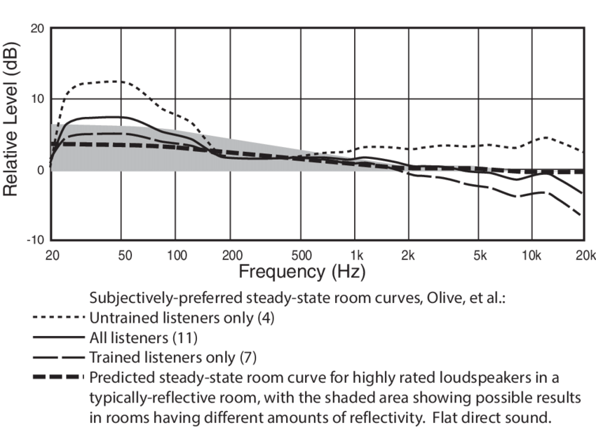

    Er det bare meg elller er 4 og 7 personer alt for lite til å si noe om en populasjon?
    Selvsagt. Men ikke i «audio science».
    Den kurven du viser, er en av de mest brukte fra Tooles bok (det er ikke Tooles skyld, direkte).

    Jepp, populasjonen er lav, alt for lav.
    Likevel kan man jo se en av dem går igjen blandt diy folket. Altså har man en med ganske høy populasjon.
    Så kanskje ikke helt dum likevel?

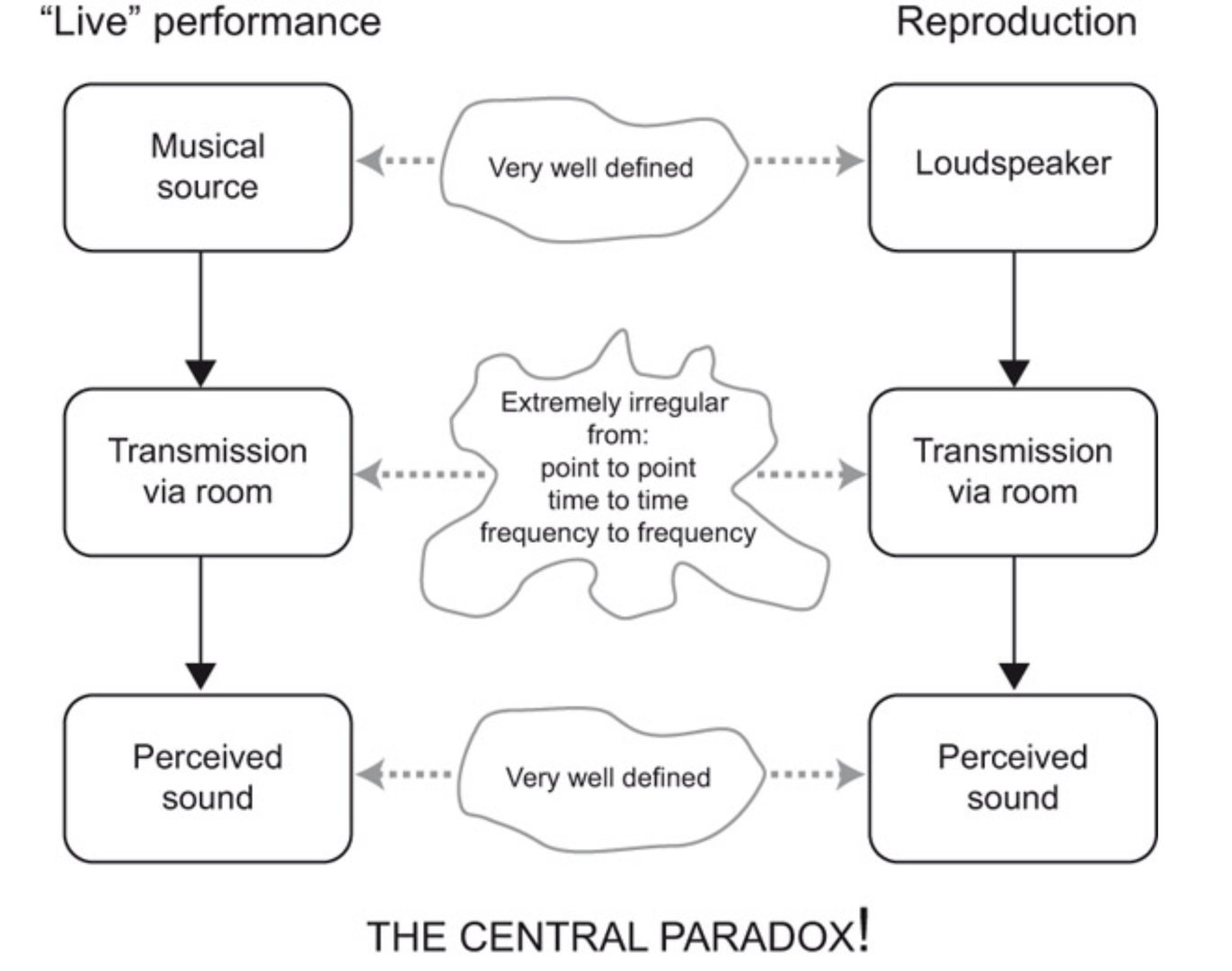

    Den andre veien, som ikke er tegnet inn i figuren nedenfor - og som gir meg inspirasjon til å tegne en ny versjon av denne figuren (kommer!) - er den veien hvor man søker å oppnå et så lite objektivt og målt avvik mellom opptaket, kildematerialet til venstre i figuren og det som overføres til lytterens øre i avspillingssituasjonen. Jeg tror også denne veien vil gi likandes høyttalere (jf. Genelecs 8341A som topper listen over de beste høyttalerne hos ASR basert op Harmans algoritme for likandes høyttalere), men det er ikke «likandes» som er målet, men snarere det teoretiske idealet om en uavbrutt linje fra opptak til avspilling og lytters øre.
    Når jeg har forsøkt å nyansere Toole - og argumentere for at det finnes en alternativ vei i tillegg til den Toole skisserer i figuren nedenfor - har jeg blitt møtt med skepsis. Jeg må ta skylden selv for at jeg innledningsvis ikke klarte å formulere kritikken like godt den gang som jeg klarer nå. Slik er det erfaringsvis når man diskuterer mer subtile deler av et tema; man trenger litt tid for å finne de rette ordene og stable dem i riktig rekkefølge.
    Hva angår M2, så er det en skikkelig god høyttaler for litt større rom enn mitt. Jeg har hørt den én gang i et stort lagerlokale og er usikker på om driverne summeres godt over en avstand på bare 2-3 meter. Og brukervennligheten er ikke så god hvis man skal bruke høyttalerne til TV uten latens mv. De tiltenkte Crown-forsterkerne støyer litt, som gjør at man anbefales å plassere forsterkerne i et annet rom enn lytterommet. For spesielt interesserte har jeg klippet inn professor Anselm Goertz’ målinger av JBL M2 for tyske Sound & Recording nedenfor. For sammenlikning er målinger av mine egne Genelec S360A klippet inn aller nederst; også S360A er målt og kommentert av Goertz. M2 og S360A er konseptuelt i samme gate, toveis med kompresjonsdriver og woofer. Mine S360A støttes imidlertid av 3x15 tommere i 7382-subwooferen, som øker SPL-kapasitet med 6 dB og bidrar til lavere fordreining i hovedhøyttalerens wooferområde som strekker seg opp til 1,4 kHz. Kommentarer til målingene er velkomne! 👍🏻
    Hvis man lager en høyttaler basert på det vi kan kalle Toole, blir det en skikkelig god høyttaler. Men jeg tror det er mulig å gjøre det enda bedre, ikke ved å tilby alternative teorier og løfter om magi, men ved å forfølge et teoretisk ideal i enda større grad enn det som er representert i en høyttaler som M2. Hva mener jeg med dette? Den teoretisk mest fullkomne høyttaleren eller høyttalersystemet jeg kjenner til, er The Ones pluss woofersystemet W371A, dvs. enten 8351B + W371A eller 8361A + W371A. Det er interessant for den som liker høyttalerlogikk å forsøke å forstå dette systemet, og ikke minst hvorfor dette systemet aldri ville kommet ut av en som har pugget Toole.
    Lang forklaring, litt sitatbruk, avsporinger til målinger osv. Ga det noe mening?

    Jeg er enig i at illustrasjonen kan gi en pekepinn. Ordvalget mitt, «kan» og «pekepinn» er valgt bevisst. Nettopp fordi en del av forskningen innenfor lyd er basert på så få observasjoner, må man være forsiktig med å bruke ord som «sannhet» mv.
    Hvis du gjør et søk på »floyd toole figure», kommer denne figuren helt på topp i søket. Så jeg er ganske sikker på at figuren er både brukt og misbrukt. Jeg har selv brukt og misbrukt den og burde nok vært klarere på at den kan gi en pekepinn som støttes av sunn fornuft.

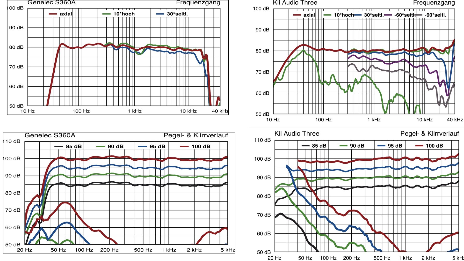

    @svart-hvitt Jeg synes ikke du klarer å begrunne hvorfor/hvordan en høyttaler som måler flatt og jevnt on-axis og off-axis avviker fra Toole-idealet som er nettopp flat og jevn on/off-axis respons. Det harmonerer ikke helt med hans syn på saker og ting.
    Når det er sagt må jeg takke for målingene, det er ikke lett å finne uavhengige målinger av M2. Hvis testen er standardisert er det oppsiktsvekkende lav forvrengning i M2, ca 15 dB lavere enn i S360A opp til ca 1500 hz. Evnt oppsiktsvekkende høy vreng i S360A.. :LOL:
    Kabinettet i S360A virker imidlertid veldig solid basert på de målingene der.

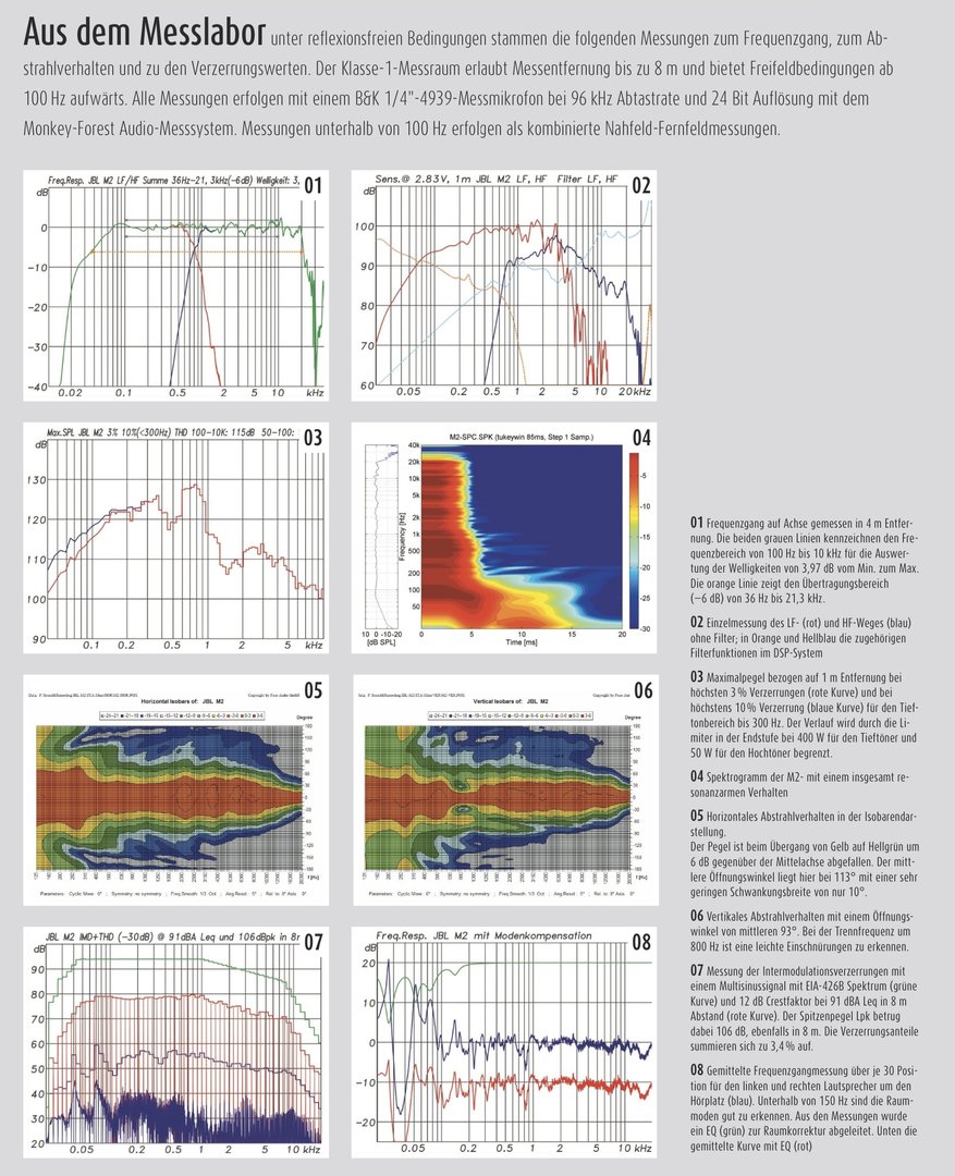

    Jeg brukte dagen i går til å fikle med mine M2-kloner når det kom til driver-integrering, frekvensrespons, bassutjevning osv, og det som målingene viser meg er at man må endre delay mellom driverne fra standard dersom man sitter på en annen lytteakse enn det som er tiltenkt. Det er relativt stor avstand mellom driverne, så en 0,1 ms forskjell i delay utgjorde for meg forskjellen mellom et dalsøkk på 5-6 dB fra 700-1000 hz og flat respons når jeg sitter en del lavere enn tiltenkt lytteakse.
    Jeg sitter ca 3,30m fra høyttalerne og reagerer ikke negativt på driverintegrering, men skader sikkert ikke med lengre avstand heller.

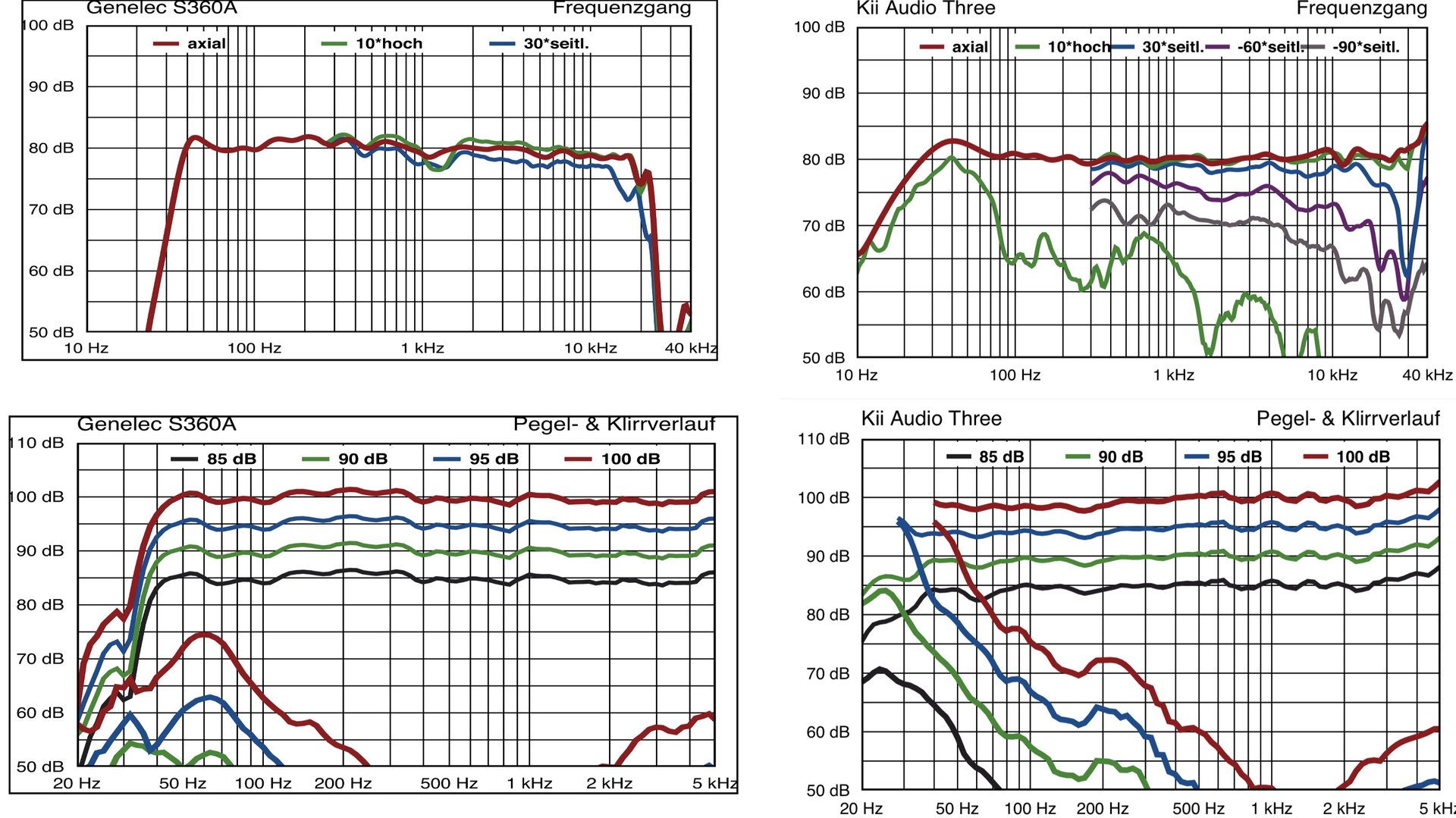

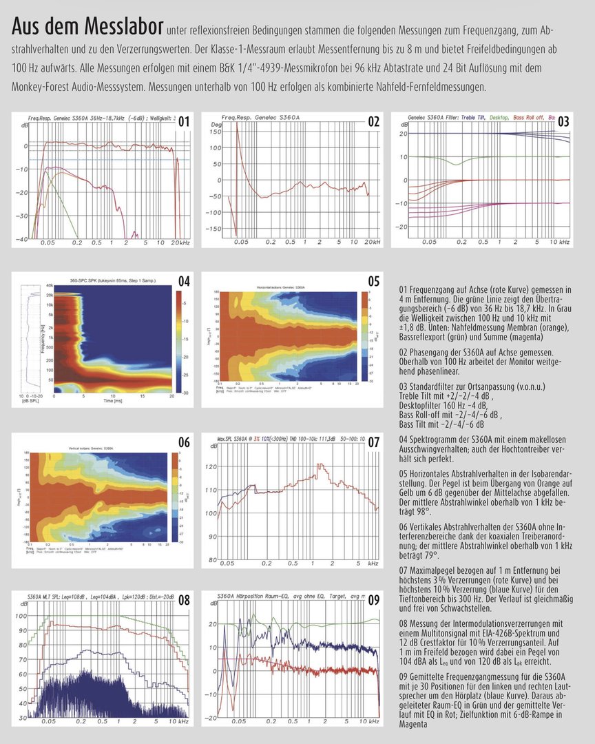

    Toole m.fl. har fokusert mye på «flatt on og off axis», dvs. jevn og flat respons i og ved siden av lytteposisjonen. Konsensus er enig om at dette er et godt designmål. Der hvor det ikke finnes konsensus, er i synet på vertikal vs horisontal respons. Mange mener at det holder å få til en jevn og flat respons i og til høyre/venstre for lytteposisjonen selv om det i teorien burde telle om sweet spot blir mer robust i det vertikale planet samtidig som reflektert lyd blir mer koherent og lettere å fange opp på en måte som gir mening for lytteren. Det er problematisk om konsensus‘ syn på vertikal respons skyldes spørreundersøkelser hvor det bare var tradisjonelle høyttalere med stor spregning mellom driverne; for da setter spørreundersøkelsene grenser for høyttalerutviklingen. Men i dag finnes gode alternativer med koaksialanordning for driverne. Genelec har sågar alle tre driverne arrangert etter punktkildeidealet.
    Genelecs 8341A måler bedre enn alle andre målte høyttalere på ASR i det horisontale planet. Men tradisjonelle målinger og Harmans preferanseskår er - etter det jeg forstår - ikke helt kalibrert for å fange opp kvaliteter i det vertikale planet, av den enkle grunnen at det ikke finnes kundeundersøkelser hvor «punktkilder» var med i utvalget av høyttalere. Poenget mitt er at det i 8341A finnes en høyttaler som er lagd helt i overensstemmelse med det du kaller «Toole-idealet» (det er et dårlig uttrykk fordi det ikke er Toole som fant opp dette idealet, men han har vært flink til å markedsføre det), men som trekker on- og off-idealet lengre enn det som er å lese i Tooles bok ved å perfeksjonere vertikal spredning i tillegg.
    Når det gjelder målinger... M2 har 15 tommers woofer, S360 10 tommer. Større driver bidrar til lavere fordreining. M2 er krysset over på 800 Hz, S360 på 1,4 kHz. Med støtte fra 7382 i de (nesten) tre laveste oktavene, vil S360 måle litt bedre enn uten slik støtte i de neste (nesten) fire oktavene som 10-tommeren må dra på egenhånd. S360 har uovertruffen direktivitet, selv sammenliknet med høyttalere som mange mener er målemonstre. Selv om diskanten er kompresjonsdrevet har den lavere fordreining enn mange domebaserte diskanter. Men det er en liten høyttaler, omtrent på størrelse med DD8C, så den har sine begrensninger i forhold til en stor boks som M2. S360 er også mye rimeligere enn M2, og det hele er plugnplay og helt tyst i lytterommet (det er litt sus fra diskanten på nært hold, litt under 10 dB, pga. meget høy sensitivitet; den spiller øredøvende høyt med bruk av mindre enn 1 W).
    Jeg synes du poengterer noe vesentlig her. Vi kan kanskje utvide tankesettet en smule også.
    For det første, når Toole og Co har gjennomført disse testene så har de ikke et mål på hva som er ca 10% spredningsfeil vs 10% harmonisk forvrengning vs 10% faseavvik osv. Dette gjør at man har en tilfeldighetsfaktor for hvordan man kvantifiserer ulike avviksstørrelser. Man må dermed se på hva som er typiske størrelser på avvik.
    I det man begynner å inkludere "det typiske" er man inne på det du beskriver, altså at man må forholde seg til faktiske tilgjengelige produkter på det tidspunktet undersøkelsen gjennomføres. Dersom for eksempel alle hornhøyttalere er constant directivity vil "lyden av horn" være det samme som "lyden av constant directivity", og der gir man som kjent litt blanke i vertikalresponsen. Mens dersom alle undersøkte hornhøyttalere har deling ved 700Hz og 5k vil man typisk ha et lobemønster som går igjen mellom alle disse grunnet størrelsen på mellomtonehornet og plasseringen av delefrekvensen til diskanten.
    Jeg tror viktigheten av vertikal off axis respons ikke skal undervurderes, men når vi ser på hvordan refleksjoner påvirker frekvensresponsen vet vi at vi typisk vil ha relativt lite igjen av lobekarakteristikken i SS. Det samme gjelder for eksempel typisk lobing fra store fulltoner osv som også vil ligge i horisontalplanet. Det som derimot er svært viktig er energiresponsen, også vertikalt. Samtidig vil det alltid være en viss sammenheng mellom disse. Måler vi rett bak høyttaleren er dette 180 grader horisontalt off axis, men også 180 grader vertikalt off axis. Med andre ord kan veien fra 0 til 180 grader være ulik vertikalt og horisontalt, men utgangspunktet og sluttresultatet er det samme. Om man dermed klarer å få et horn til å undertrykke alle frekvensene i sitt arbeidsområde ved 180 grader off axis vil man med andre ord typisk ha en rimelig god energirespons betraktet i begge plan.
    Jeg er overrasket over at du forsøker å degradere testmetodikken ved dobbel blinde lyttetester til "spørreundersøkelser". Det er jo forsåvidt spørreundersøkelser på en måte, men det er spørreundersøkelser uten at det finnes fasitsvar da "spørsmålene" er en rangerings-skala på forskjellige detaljer som tonalitet, størrelse på lydbilde etc.
    Synes du dette er en meningsløs måte å kartlegge hva folk generelt vil like og mislike? I såfall, hva er alternativet?
    Jeg er uenig i at en spørreundersøkelse, eller studie om du vil, setter begrensninger. Hva stopper andre å teste utelukkende høyttalere som alle er veldig gode ifølge de forrige undersøkelsene, men som har andre variabler man ønsker å teste for? Det er jo ikke vanskeligere for Genelec å sette opp en dobbel-blind test med et spørreskjema i hånden enn det er for Harman. Da kan de (eller andre for den saks skyld) teste betydningen av god vertikal spredning når alle de andre variablene relatert til horisontal respons og resonanser er fjernet.
    Jeg hadde vært ekstremt interessert i å se på undersøkelser som feks tar for seg Kef Reference/Blade, Genelec 8351b (beste til Genelec?), CBT som er enda bedre enn coax på vertikal spredning vs tradisjonelle saker med tradisjonelle vertikale problemer.
    Men stikker man fingeren i jorda så vet man jo det at disse tingene ikke var spesielt interessant å teste for da det knapt fantes høyttalere som har god off-axis respons i det horisontale domenet for flere årtier siden.
    Jeg mener du overdriver når du sier at forskningen er en hindring for bedre teknologi. Er forskningen dårlig blir den fort motbevist. Er den god kan man bygge videre på den. Jeg ser ikke problemet.
    Klart, man klarer ikke å ljuge bort fysiske lover. Det hjelper ikke med god spredning hvis driten bare kan spille 45 dB før det går åt skogen! 😁
    Det er også en faktor man skal tenke litt over før man konkluderer med at "denne høyttaleren er bedre enn alt som finnes fordi den har jevnere respons".
    Det er så mange andre ting som kan spille inn at det er ikke noen klare svar på dette. Plutselig finner man ut at IMD er mye viktigere enn vertikal spredning eller at dynamisk overskudd er mye viktigere enn IMD osv.
    Derfor synes jeg det er fornuftig av Toole å korte ned til det som man er 100 % sikker på at er viktig uansett, nemlig fornuftig respons, og så kan man si at så lenge responsen er fornuftig så har man en god høyttaler - og da kan det gjerne være en del andre ting man også må ta hensyn til for å finne sin perfekte hanske uten at man kan avskrive alle andre høyttalere som "dårligere" eller ubrukelig.

    Vis vedlegget 639996
    Figurene er de grunnleggende for frekvensrespons og fordreining. Sjekk fordreiningen i bassen i Kii Three. Nivået på fordreiningen er nesten like høy som testtonen. Ikke rart Kii måtte introdusere BXT-modulen. Og jeg synes det er uetisk av Kii å fremstille Kii Three som «the little big speaker», for det er den åpenbart ikke. Interessant nok er det folk som ikke hører forskjell mellom Kii Three uten BXT og Kii Three med BXT. Samtidig hevder de å høre mye til den gode bassen i Kii Three (uten BXT) helt nede i 10-20 Hz... Sjekk for øvrig hvor svak den vertikale målingen (10*hoch) for Kii er. Dette slo meg som helt åpenbart på en lyttetest med Kii hvor jeg gikk fra sitte- til ståposisjon. S360 er til sammenlikning en større boks, på størrelse med DD8C. Det gir bedre grep om fordreiningen, som sannsynligvis er langt lavere enn vist her når en subwoofer tar over i de laveste oktavene. Synd du ikke valgte M2 med én gang!
    Ja, man kommer ikke utenom den harde fysiske realitet. Men Snickers lærte oss nettopp (med god artikkel fra Purifi) at man kan ikke ta en slik enkel graf på face value uten å se litt mer dyptgående inn i sakene. Som det står i artikkelen fra Purifi, så er vi ekstremt lite sensitive for forvrengning i bassen. En undersøkelse jeg leste fra Danmark konkluderte vel med at man trenger noe slikt som 110 % forvrengning ved (under? husker ikke) 80 hz for å høre det.
    IMD er jo da en egenskap man må se nærmere på, og i Kii Three sitt tilfelle er det 3-veis høyttalere med avlastning i mellomtonen som slipper bassen - i motsetning til to-veis høyttalere hvor forvrengning i bassen vil bære med videre i hele mellomtonen.
    Jeg skal ikke uttale meg om forvrengning fra Kii da det ikke finnes slike gode målinger, men det er helt tydelig uansett at kapasiteten er i grenseland når den nærmer seg 95 dB anekoisk uansett. For meg var det mer enn nok kapasitet i Kii da jeg hører på musikk på ca 65-75 dB avhengig av humør, og både brukervennlighet, lydkvalitet og utseendet var helt supert etter min smak. Jeg gikk bare lei av hifi en periode og solgt vekk alt.
    Det du kaller vertikal måling på den grafen er faktisk bare demonstrasjon av kardioide-effekten. Det er en måling direkte bak høyttaleren- står beskrevet i testen i Audio. Jeg ser en resonans på 4 khz, da. Kan ikke være bra å ha resonanser der.
    Men enig, alle små høyttalere bør ha subwoofere. Eller, alle høyttalere bør ha subwoofere. Eller basstårn. Eller bass-array. Ellers blir det mikke-mus anlegg uansett 🤓
