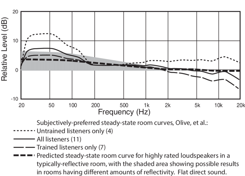

    Joda, det er nok sunn fornuft å tenke seg frem til at flat frekvensrespons er første bud for å bevare signalet som det var ment. Men husk nå på at Toole startet denne forskningen sin i 1966, en god stund før det var common knowledge at off-axis responsen kunne knyttes så sterkt til lytteopplevelsen som den kan. Harman kom først på banen 25 år senere når de ansatte Toole for å benytte seg av hans kompetanse.
    Jeg tror du gir for mye kredit til Genelec på 70-tallet, men du kan alltids poste on-axis og off-axis respons som ikke er 1/3 oct smoothed fra den perioden om du ønsker å få frem at Genelec visste alt dette før alle andre.
    Det er vel uansett ikke en viktig greie, det viktige er at resultatene, enten kunnskapen kom fra eller bare ble bekreftet av forskningen fra Toole og co, er både bedre høyttalere og en bedre forståelse av hva som hovedsaklig utgjør gode høyttalere for forbrukere.
    Jeg har sagt det før, men sier det gjerne igjen; Toole sin bok er et sammendrag av mye av det mest relevante vitenskap innen audio de siste 50-60 år og omfavner nærmere 300 forskjellige studier om alt mulig, så ikke alt Toole sier/tar opp er han selv som står bak. Det kan være verdt å vite spesielt for de av leserne som ikke har lest boken til Toole.
    Ellers er jeg jo enig med deg om at frekvensrespons ikke er det eneste kriteriet, men det er som Toole sier,
    "I have said, and I repeat: Frequency response is the most important parameter in any audio component. If it is wrong, nothing else matters. The meaning translates perfectly into simple input-to-output electronics - all (normally) minimum-phase, so the time domain is also intact. Obviously this is a good start. With loudspeakers we encounter the complications of a three-dimensional sound field; both radiated by the loudspeaker and in a much, much more complicated form, auditioned by listeners in rooms. So, "Toole" gets misused frequently when people think simplistically that a loudspeaker is describable with a single "frequency response" curve. It isn't, and the ways in which it isn't constitute a large part of my papers and book.
    But, as you, and countless others in different forums, have commented: But, what about . . .? Non-linear distortion is a common one - sorry but we have only a few laboratory measurements of complex metrics that show signs of agreeing with what we hear. Conventional HD and IMD metrics are not reliable - only zero is confidence inspiring. Then come power handling/sensitivity/power output - i.e. how loud will it play before complaining or dying? At present these are not totally reliable specs, many are from the marketing departments, not the engineers. "Headroom" is a meaningless factor - if a device can play loud enough without audible degradation how much "headroom" does one need - and never use? The psyche is consoled no doubt, but that has nothing to do with science.
    Bandwidth is a big factor. Low bass extension clearly correlates with elevated sound quality ratings. In loudspeakers there is a strong cost and size correlation with this factor, so one can have a timbrally very neutral small blue-tooth loudspeaker for listening at low levels and close distances that absolutely fails at the higher sound outputs required for distance listening. Is this a failed design? Of course not, it is just a well engineered, purpose built product, the sound quality merits of which are well described by frequency response - not a single curve, though :) Does it play loud enough for any person or situation - try it and see, is the only reliable test at the moment."

    Flat. Om din target kurve ikke er flat, så driver du med din egen mastering. Ikke nødvendigvis noe galt i det :)
    Ikke målt i lytteposisjon. Har man flat target kurve målt i lytteposisjon vil man ha ganske brutal økning fra bass til diskant målt anekoisk/nærfelt.
    Har man en flat anekoisk høyttaler så gjør rombidraget i bassen (grunnet omnidireksjonell spredning) og deretter gradvis økende direktivitet (mindre rombidrag jo lenger opp i frekvens man kommer) at man får en naturlig fallende kurve målt i lytteposisjon.
    Min erfaring er at romkurve generelt ikke kan brukes som et fast mål uavhengig av høyttaler da spredningen på høyttaleren og dermed bidrag fra rommet påvirker hvordan kurven som låter best/mest naturlig ser ut.
    Men ellers er jeg enig, man står fritt til å velge sitt eget spetakkel. Bare ikke si at lyden da er bra because, you know, Toole! 😝
