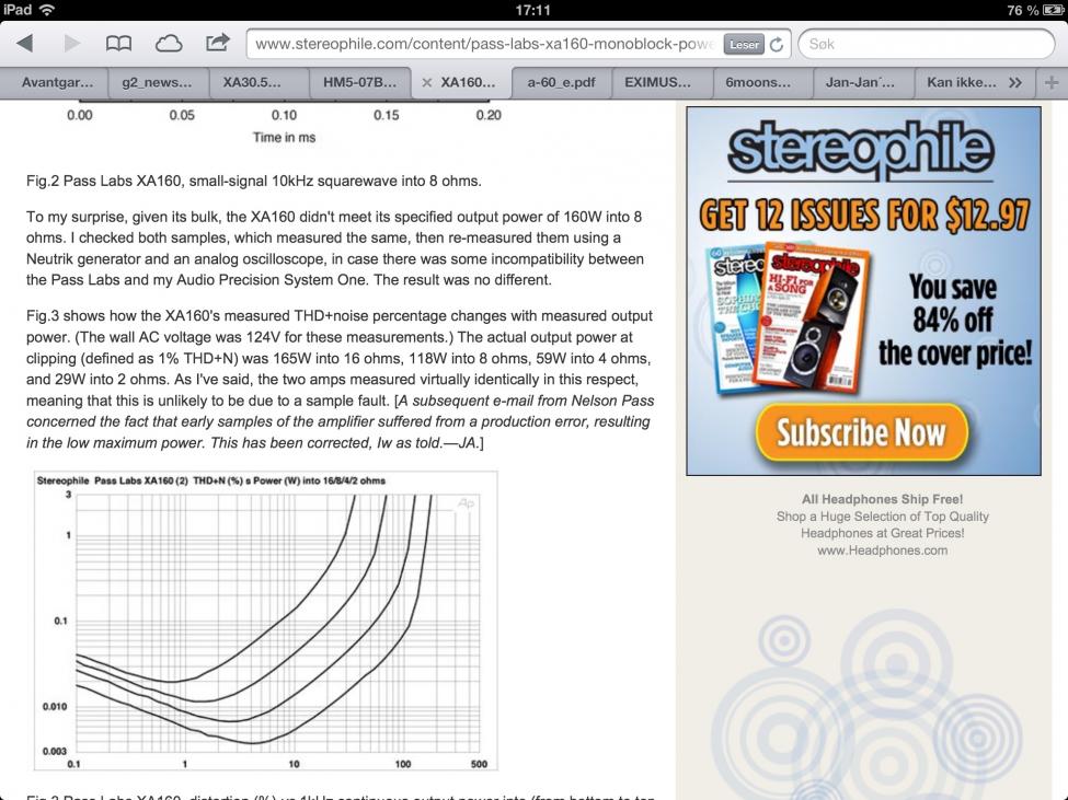

en annen ting er at mange , f.eks Pass Labs, oppgir en xa 30.5 til å være en ren klasse A amp på 30 Watt, mens den i virkeligheten yter 130 watt i åtte ohm, knappe 200 i fire ohm, og en god del over det i to Ohm. (Dette gjelder klasse B)
Målinger av Stereophile viste dette for flere år siden.

Ellers skrev du vel foran at strømforsyningen var viktig ang dobbling av kl A watt i4 ohm. Trettiwatteren fra Pass , har dobbelt så stor trafo som A-60, og MI9 har 250 Va mindre trafo enn sistnevnte. Den er og oppgitt til 60 watt kl A.
Jeg lurer på, som sagt dette m watt i klasse A ved halvering av impedansen. Lurer også på om alle de nevnte amper er kl A. B m høy klasse A drift i åtte Ohm ?
