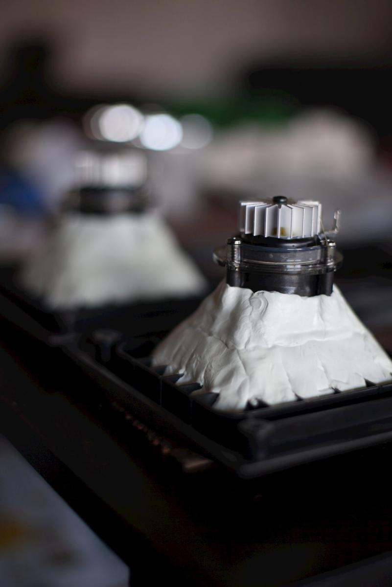

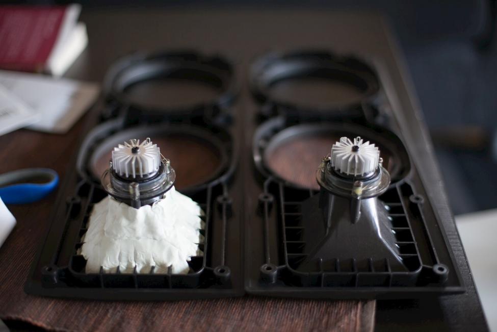

    Fant et par bilder fra da jeg dempa hornene på mine forhenværende RF52...
    Brukte TackIt, og synes det gav en ønsket effekt på en litt hissig topp...

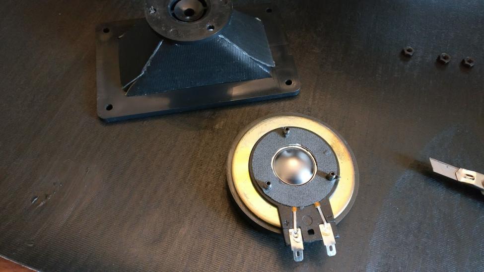

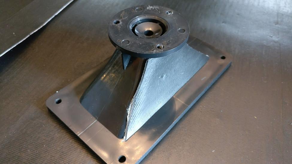

    Ble litt inspirert av deg idag.
    Var en tur på biltema for å kjøpe pakningsark til diskanthornene. Ti diskantene kom uten pakning og de gamle pakningene var limt fast til poly driverene, så løsningen ble å feste en tapetkniv på en passer for å skjære ut runde pakninger.
    Mens jeg gikk rundt å surret på Biltema, fant jeg en fin bitumenplate som jeg kunne dempe hornet med i samme slengen.
    Dempepapp, bitumen - Lyddemping Dempepapp, bitumen - Biltema
    Endte med å klistre bitumen på både diskant og mellomtonehorn.
    Vis vedlegget 458431
    Vis vedlegget 458432
    Vis vedlegget 458433
    Sitter nå å lytter til en høyttaler med dempede horn og en uten demping, dette gav tydelig forandring både ved knoketest inni hornet og på musikk.
    Til å begynne med hørtes den udempede høyttaleren mest imponerende ut, men etter hvert hører jeg at den høyttaleren med dempede horn låter klarere eller mer detaljert.
    Bitumen er en billig og enkel mod, så jeg anbefaler alle å prøve og se om de liker det. :)
