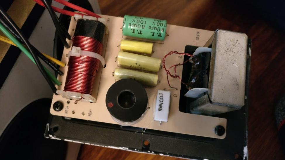

    Nye eventyr med KLF20, synes den er litt snill/slørete i diskanten kontra RP280 så nå har jeg bestilt Titanium diaphragm til diskant hornene. :)
    Mellomtonen beholder jeg i polymer da jeg har lest litt blandede erfaringer med titanium her. Titanium krever også en ekstra krets i delefilteret for å matche diskanten.
    Vis vedlegget 455059
    Ellers fant jeg en elektrolytt i delefilteret (den grønne), disse degraderes over tid, så de skal byttes ut i polypropylen.
    Vis vedlegget 455062

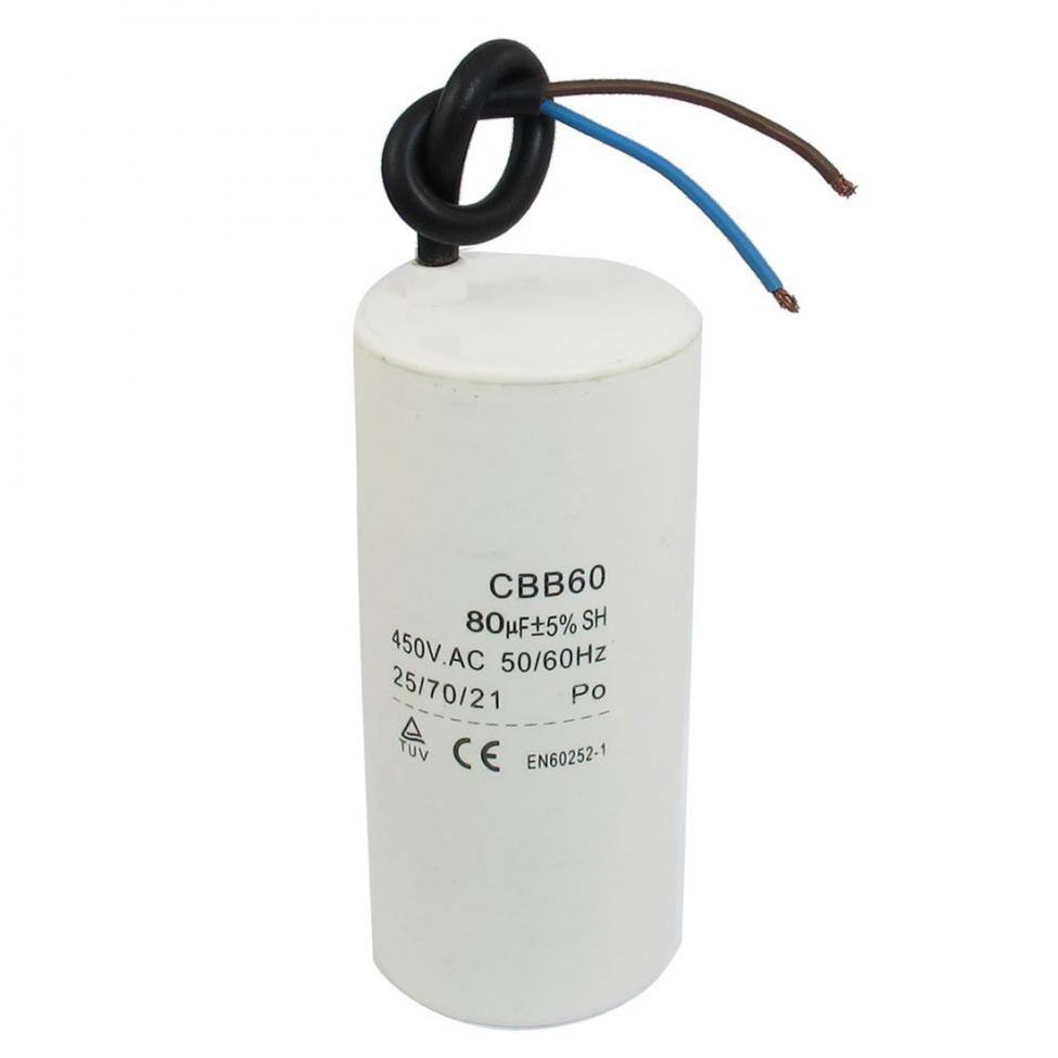

    Audiopfoolvariantene ble for kostbare, så jeg bestilte motorstarter kondensatorer istedet. ;)
    Vis vedlegget 455063
    Resten av kondensatorene er film, så de ser jeg ingen hensikt i å bytte.
    Det kan være at titan membranen ikke er for alle, men det polymermembranet er det desidert svakeste leddet i høyttalerne dine. Selv å bytte til phenolic vil gi et stort løft...
    Trodde det var bare såkalte "motor run" kondensatorer som kunne brukes til audioformål. Tar jeg feil nå?
    yngvejos
    10.09.2010
    1.952
    1.320
    Hvis man ser på start kondensator som elektrolytt, bør de unngås i filter eller som driftskondensator.
    Det er elektrolytt som blir brukt til wooferene i delefilteret originalt, antagelig pga fysisk størrelse og pris.
    De jeg har kjøpt er polypropylen og kan brukes til drift, start, audio etc. ;) Ulempen er at de er gigantiske i forhold til en elektrolytt.

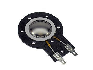

    kom over dette innlegget fra en som har byttet fra poly til titanium i diskanten:
    Another developement and question for ya'll. This now dealing with the KLF-30 mids.
    After installing the replacement tweeter diaphragms and listening, there was still some distortion from the mids (squawker). I purchased replacement mid diaphragms from Klipsch. I asked for titaniums but was told they are not compatible without changing the crossover. Klipsch must be getting many requests for titanium mids [:D] .
    So, he then says, "Yeah we have the Phenolic diaphragms for those in stock". I asked to make sure they are the correct replacement, and he assured me they originally came with Phenolics. I was a bit confused because the Klipsch website lists the KLF-30 mid diaphragm as "Polymer".
    After the new mid diphragms arrived, I started to install the first one, and yes he seems to be correct. The original diaphragm looks exactly the same as the new replacement. The new ones say "phenolic" on the boxes.
    Er egentlig veldig fornøyd med mellomtonen i høyttalerene, så det var greit å få bekreftet at den ikke er bestykket med de grusomme polymer membranene. :p

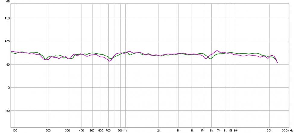

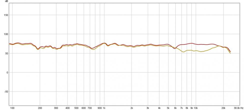

    En liten oppdatering på tweeterene.
    Det høres bedre ut, men på 1m avstand med mikrofonen i 1m høyde måler de dårligere.
    Den røde kurven er poly tweeter og den gule er titanium.
    Det skal nevnes at dette er uten pakninger mellom horn og diaphragm da disse var limt fast i poly diaphragmene. Skal prøve å montere med pakning og se om det bedrer seg da.
    Edit: Ny måling av den andre høyttaleren, her ser det mer likt ut. Lilla kurve er med Ti-membran
