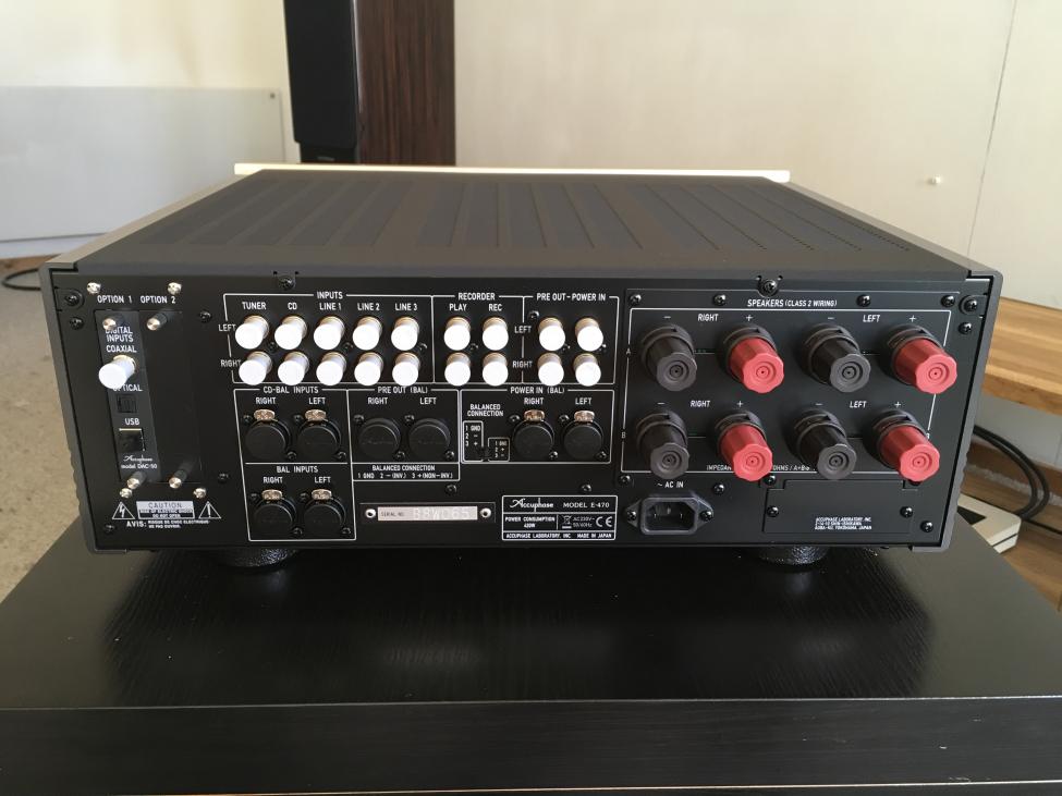

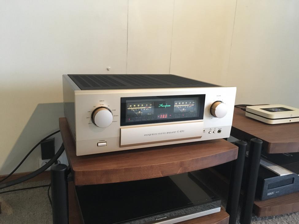

    Klipsch opplyser at P38F har en følsomhet på 98db 1 meter., højst sannsynlig målt på en høytaler, så lad os se lidt på det
    98db, 1m Lytteavstand
    95db, 2m
    92db, 3m
    89db, 4m
    Og Vi vinder 3 db ved at benytte 2 høyttalere
    Så lad os se lidt på effekt behov. Lytte avstand 3 meter. Da blir det følgende.
    1 watt, 95db
    2 watt, 98db
    4 watt, 101db
    8 watt, 104db
    16 watt, 107db
    32 watt, 110db
    64 watt, 113db
    128 watt, 116db
    256 watt 119db
    516 watt, 122db.
    O.s.v.
    Klipsch oplyse Max lydtrykk 2 høytalere i Rom til 122db. Hvilket er en hel del.
    Accuphase E-470 er konservativ opgitt til 180watt, 8 ohm 20-20000Hz, og ca 270 watt i 4 Ohm. Disse tal erkonservative og garenteret ved lav for forvrengning. Normal målt vil den yde 200wat 8ohm 20-20000
    Talene vise at vis Vi sender 128 watt i 4 ohm, hvilket er under halv par ten av hva Accuphase kan levere vil vi opleve et lydtryk i lytte poison 3 meter a stand, på 116 db, hvilket alt andet rimelig må være nok.
    Men det siger ikke alt, da det også avhenger av forsterkeren current kapasitet, hvilket i det tilfælde her med de mange enheder involvere, har inflydelse.
    Så det er godt mulig at Alek har et poing her, men der er ikke andet at gøre ved det end at prøve i dette tilfelle.
    Har man sagt A, så følger B, så a står ved ha som er avtalt m selger. I verste fald kan det ikke gå helt galt, der er en røss m Klipsch fanatikere i Nabolaget, og når de ser denne høytaler i virkeligheten, vil den nok kunne finde sig et nyt hjem her i nabolaget.

    Watt er flott, men det må være strøm bak dem.
    Har mer watt her, og ikke minst betydelig mer strøm bak dem... Skulle gjerne hatt mer.
    Og i realiteter kan du slå av noen db på Klipsch sin følsomhet..

    Tolker det lidt sådan at du også tror at E+470 kan bli i mindste laget?
    Tidligere ejer oplyse at P38F er blevet drevet av en Manley rør forsterker, effekt 18 Watt.
    Men jeg ser i din avatar at du benytter dig av lidt kraftigere greier.
