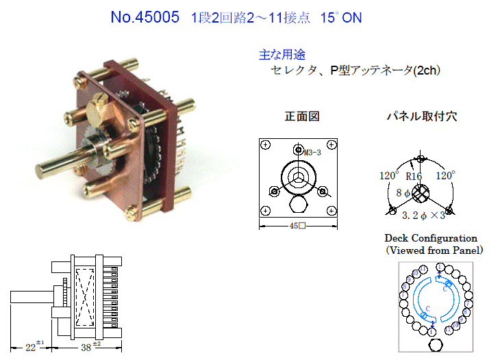

    en liten modifisering skal gjøres for pre;
    Setter inn en velger mellom volum pot og rør (for direkte kopling av dac utenom volum pot). Skal bruke en 100K grid motstand, prøve med grid choke om jeg ender opp med å kjøre digital volum kontroll fra xxhighend.
    En slik er i bestilling:
    JanR
    26.01.2006
    32.159
    1.529
    Du hoppa glatt over blå alps og gikk for en Seiden (?) først som sist ja ;)
    /jan
    KnB
    09.06.2003
    1.516
    108
    like greit å sette inn det beste med en gang ;D (selv om jeg helt sikkert ikke hører forskjell på akkurat denne og den rimeligere typen...)
    Om det går som jeg planlegger vil signalet gå kun via denne bryteren. Veldig enkel krets i pre: Seiden - motstand - rør - kondensator 8)
