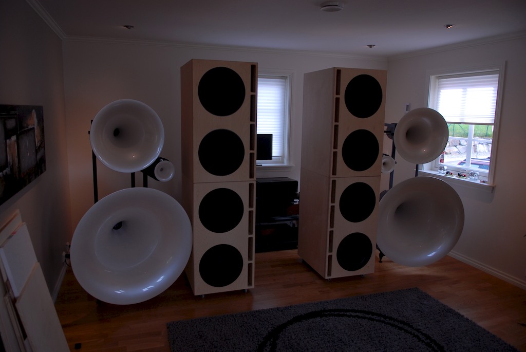

    kremt, en liten forandring :eek:

    he-he grattis
    stuen fylles opp!
    vurdert å sette Trio lenger ut med tweeterne på utsiden og hardere toe-in?
    som bonus får du bassene litt lenger fra hverandre
    Leif

    Sikkert vært nevnt før, KnB, men hva er målet mellom langveggene?

    klarer du å komme deg bort til anlegget, eller lar du alt bare stå på kontinuerlig?
    trangt mellom bassene der ;D

    takker! grattis eller kondolerer alt etter øyet som ser, hehe.
    overkant av 4 meter, en meter til hadde vært ønskelig.. her er god plass til å snike seg bak mellom vegg og trio. mellom basstårn er det jo mer en nok plass til å komme til anlegget :eek: ser litt voldsomt ut ja, men etter en liten time her nå så er det ikke så ille, hehe.
    Lydmessig tror jeg det blir et løft.

    Du bør absolutt prøve tweeter utovervendt og større toe-in. Ikke farlig å dra horna lengre ut pga. den store direktiviteten i forhold til vanlige kassehøyttalere. Du bør også prøve toe-in på bassene. Deler du med 6 db? Har du muligheten til en platting med hjul under bassene så bør du også eksperimentere med å flytte disse lenger bakover i forhold til horna. Du hører greit når det stemmer.

    deler med 24db. skal prøve litt alternative plasseringer. Har tenkt å dra frem hele anlegget litt mer og prøve med litt større toe in og tweatere utover. Pr i dag har jeg bare satt de opp uten å justere på noe. Har nok litt å hente der.
    Har vel nevnt det før, men på sikt havner nok anlegget i kjelleren hvor det blir mer optimalt. Synes uansett det spiller utrolig flott (med tanke på rommet, som fremdeles er lite dempet.) og bedre en forventet.
