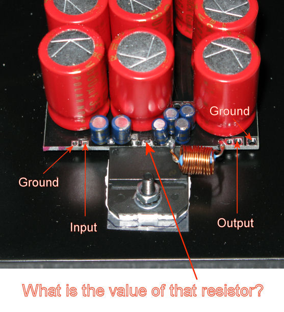

    forresten KnB
    vet du inng.impedansen på "nye" BD30 ? luringen har kanskje lagt den ned på 1K eller 10K istedet for 100K.....kjent triks
    tyngre å drive, senket inng.-følsomhet...mindre støy
    om gamle er 100K og nye 1 K er du plutselig ned i 8-900 ohm....mao et helt annet ballgame for eq å drive
    Leif

    Gain i chipamp er bestemt av feedback motstand som sitter loddet omtrent direkte på bena på chippen (viktig)
    og kan ikke erstattes av potmeter.

    greit nok Morten, men han kan ha endret inn.imp som i tillegg vil endre følsomheten mot RE eq modul

    LMC skrev:
    forresten KnB
    Leif
    Måler 100K inn så det skulle være ok.
    Som jeg forstår der det motstanden madman nevner (som sitter over chippen) som er forskjellig. Ved å skifte denne forandre gain.
    LMC

    så de har lik inn imp?
    men har du lokalisert den motstanden?
    kan den bare byttes til samme som de gamle alt på gamle til nye uten at stabilitet påvirkes, eller må noe annet gjøres i tillegg?
    sånn bortsett fra det, er vel ikke økt global feedback, for å bremse gain, drømmen heller...imo

    madman skrev:
    Litt rart at Leif kjører 9dB demp foran March og BD30 og KnB må fjerne sin 6dB demp. Systemene skal jo ellers være like ?
    -m
    Jeg kjørte akkurat som Leif med de "gamle" bd30 men de nye har mindra gain og jeg kan fjerne L pad.
    I tillegg er mine trio 109 db kontra 107 som kanskje utgjør litt.
    Anbefaling fra Bert var å fjerne pot mellom EQ og bd30, sette inn pot før filter (fra 300b opt) Tenkte å prøve det. Men må forsikre meg om at gain er nok med de nye bd30.
    Leif
    Ja den er lokalisert og jeg vurdere litt hva jeg skal gjøre. Ifølge Bert kan jeg skifte nevnte motstand på de nye for å få samme gain... men aner ikke om det er andre ting som kommer inn i bilde.

    motstand (for gain) kunne ikke byttes til pot, ville gjøre forsterkeren mindre stabil. (svar fra Bert)
    og som madman skrev i innlegg over.

    bambadoo : var jo litt fuglerede de da ;D kan ha vært litt forskjell på intern ledningsføring kan ikke si jeg husker noe støy
    KnB : kan du se hvilken verdi det er på motstanden på den nye og gamle ? 20-22k ?
