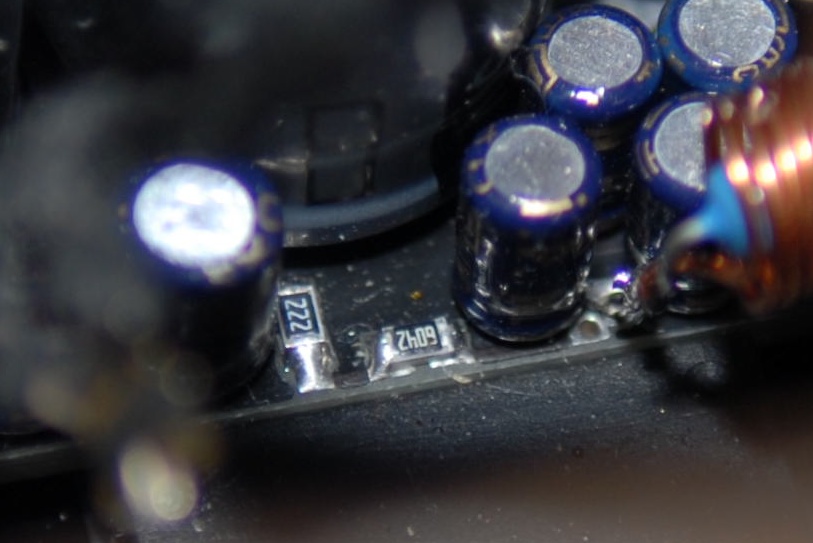

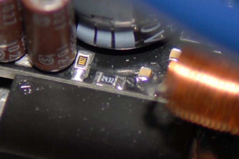

    madman skrev:
    bambadoo : var jo litt fuglerede de da ;D kan ha vært litt forskjell på intern ledningsføring kan ikke si jeg husker noe støy
    KnB : kan du se hvilken verdi det er på motstanden på den nye og gamle ? 20-22k ?
    -m
    bilde av ny og gammel

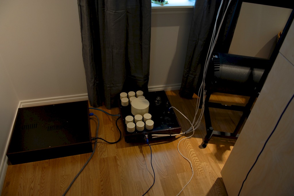

    KnB
    09.06.2003
    1.516
    108
    Her vises lytteposisjon
