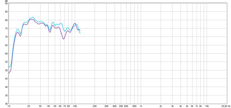

    Med 2x V80 i front og en ekstra subwoofer bak i rommet er det mulig å få til helt jevn respons over hele bassområdet.
    Slik ble det når jeg satte opp dette veldig fort, for å teste. Den lyse kurven er sjefsstolen helt off-center mot venstre, nå får jeg god bass selv også når jeg viser fram systemet:
    Den bakre ekstra subwooferen er satt opp for å kansellere en refleksjon i vertikalplanet rundt 70hz. Siden denne ikke står i rett retning eler lokasjon i forhold til refleksjonen, så virker dette bare tildels - det blir ikke like bra i hele rommet, og det har ingen effekt på lydretningen.

    Vanlig 2sub må settes opp litt annerledes, slik at det blir litt glidning i tid og det blir litt tykkere respons:
    Frekvensrespons og timing er ganske grei også for 2sub vanlig konfigurasjon, og dette er mye lettere å sette opp. Det blir en litt større dip rundt 70hz. Det viktigste er å eliminere alle peaker, greier en det så blir lyden bra selv om det er litt lite nivå i et begrenset område.
    Det er lite eq på V80 enhetene, den siste konfigurasjonen, med 2 subwoofere har to små kutt for resonanser, og en liten lift øverst fra 50hz og oppover. Det er ingen "sub-boost" som gjør responsen nedover flat til under 20hz, dette er slik en V80 er av natur. De har også en tendens til å få flatere respons i rommet enn en vanlig liten subwoofer.
    Det er helt avgjørende å få satt opp rett timing mellom hovedhøyttalerene og V80 subwooferene, for å få til denne ultratighte bassen med en helt spesiell snert. Hovedhøyttaleren må ha delay i forhold til V80 enhetene, dette settes opp i dsp/prosessor der delingen mellom hovedhøyttaler og bassystem gjøres. Med slike subwoofere så utgjør slike detaljer en betydelig forskjell.

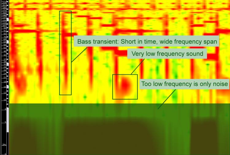

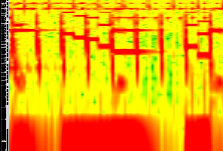

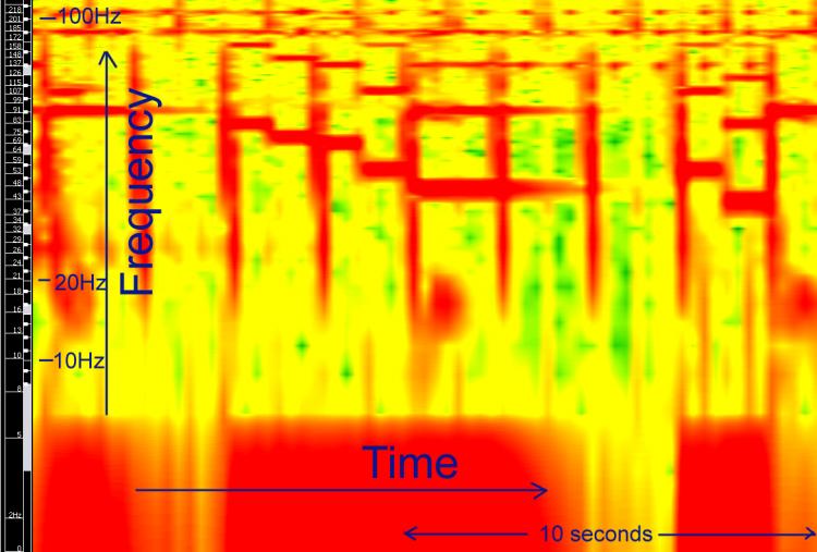

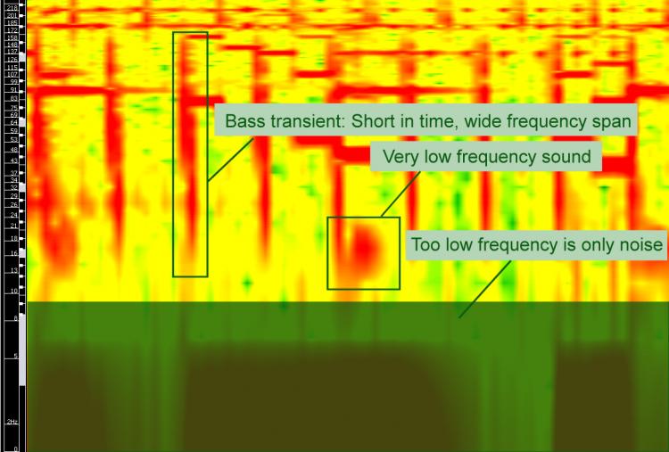

    Spectrum (for LFE) viser fullt nivå ned til 10hz og 30hz booOOOmen er borte:
    For å få til dette så skjønner vi at bassystemet må ha tilstrekkelig kapasitet og frekvensområde nedover. En grei specc kan være 120dB ned til 16Hz. I tillegg så må systemet være satt opp slik at det er tilstrekkelig lydenergi ved veldig lave frekvenser - det er ikke nok med bare lydtrykk, det trengs energi og lydintensitet for at det skal bli skikkelig bra.

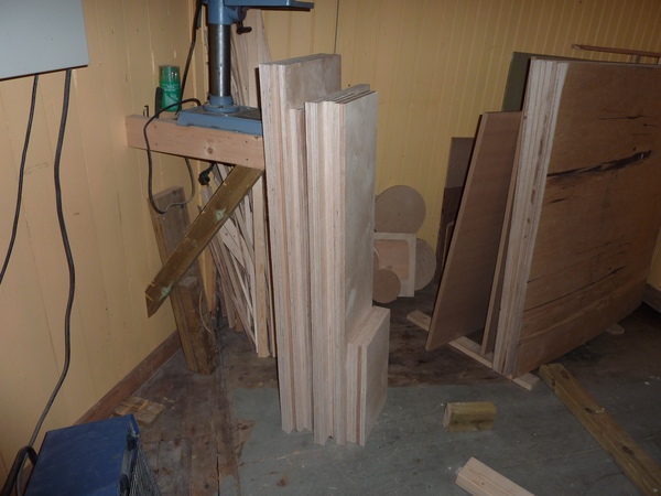

    De er designet for hjørneplassering, men kan plasseres på forskjellige måter. Liggende langs frontveggen blir ikke nødvendigvis dårligere akustisk, og er en mulighet hvis det passer best slik i akkurat det rommet. Jeg har tenkt litt i retning at bassystemet tilpasses rommet, ikke omvendt.
    Alle basshorn bygges i bjørk kryssfiner, designet for å være så lette som mulig. Eksakt vekt har jeg ikke regnet ut - eller veid enda, men regn med rundt 50kg. Det er ikke mye for en såpass stor konstruksjon, mesteparten av stivhet og styrke i konstruksjonen kommer automtisk fordi de innvendige platene i hornet stiver av - det blir rett og slett ingen større åpne flater igjen.

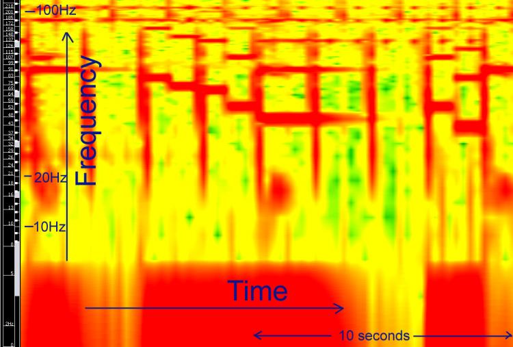

    Legend for frekvensspektrum-bildene
    Som de fleste andre så lever jeg stort sett i min egen verden, og antar alle andre har vokst opp med spektrumplot og skjønner disse ut og inn, selv om skalering osv. er uleselig.
    Slik er det selvsagt ikke, så her kommer en slags forklaring.
    Spektrumbildene viser frekvensspektrum over tid, mens musikken spiller. Slike diagrammer brukes bl a for å analysere filmlyd når vi skal gjøre Bass-EQ.
    Tiden går langs den horisontale aksen, frekvens er i vertikal retning. Lydstyrke er vist som farge, i disse diagrammene blir det rødere jo mere lyd det er, helt opp til det blir svart.
    I et slikt spektrumbilde ser vi hva slags frekvenser lyden er satt sammen av. Vi kan se at trommer og transienter er korte stolper i tid, mens de strekker seg bredt utover i frekvens. Vi kan se om signalet er filtrert, og vi kan se om det er lavfrekvent informasjon.
    Hvordan dette blir seende ut og hva slags detaljering vi får er avhengig av hvordan transformasjonen fra tid til frekvens gjøres. Skal vi ha god oppløsning i frekvens, blir det dårlig oppløsning i tid, og omvendt. Denne omregningen kalles fouriertransformasjon, og det er vanlig å bruke en algoritme som kalles FFT - fast fourier transform.
    Skalering og akser:
    Hva dette betyr:
    svart-hvitt
    21.01.2015
    6.413
    4.085
    Skalering og akser:
    Vis vedlegget 437701
    Hva dette betyr:
    Vis vedlegget 437698

    Bassystemer: Lydkvalitet
    Denne Rom2-listen blir bare lenger og lenger, for når jeg hører en låt, så legger jeg den til i lista, for dette er jo så bra at alle må høre.
    Scaggs-låten (Thanks to you) blir med videre. De nye V80 basshornene evner å skape liv og kraft og nyanser i dette - de lave basstonene ligger som et slags bakgrunnsteppe, og så lugger og river det på en veldig avhengighetsskapende måte i de mer dynamiske og transientrike delene av lyden oppå dette igjen, og jo mer en drar opp volumet jo bedre blir det.
    Yello - Stay gir noe lignende - en slags luftige, kraftfulle dype toner og så kommer transientene og anslag oppå og lugger til, og gir liv og fysikk.
    Det er denne kombinasjonen av luft og liv og kraftfulle transienter som er hornlyden - i disse hornene. Dette er en lydkarakter som er med også på lavt lydvolum. Det er særdeles avhengighetsskapende.
    Innimellom andre ting så har jeg satt opp og testet mange forskjellige konfigurasjoner bassystemer med V80 ("mid-size" basshorn) og V6 (mindre enn stativet på en stativhøyttaler). Disse hornene ble veldig bra, men hvordan totalresultatet blir er helt avhengig av hvordan det er satt opp og kalibrert.
    Det siste jeg har gjort er å finpusse kalibreringen av V80-systemet med 2x V80 i front. Prøve å dra ut det som er mulig, innenfor de begrensinger som gjelder med hensyn til romakustikk og plassering og 2 nette basshorn.
    Når en kommer inn på lydkvalitet i betydning definisjon og gjenskape instrumenenes egenklang, er det først og fremst en ting som ødelegger, nemlig resonanser - lyden lever sitt eget liv på enkelte frekvenser, den dør ikke ut fort nok. Dette farger lyden fra et bassinstrument fordi transienter og lydelementer med bredere frekvensinnhold anslår disse resonansene, og lyden fra resonansene lever videre og maskerer da egenlyden fra instrumentet.
    Dette kan en se på et decay-plot, eller et vannfalldiagram. Idealet er at lyden blir borte så fort som mulig, og er det enkeltfrekvenser som stikker seg ut og lever lenger enn resten, så er dette ugunstig.
    Resonanser og unoter i bassen oppleves som mye verre når en drar opp volumet. Spiller en bare ganske lavt, så kan en tolerere mye mer av resonanser og peaker i responsen. Men en jevnere respons vil høres bedre ut også på lavt volum, og da er det først og fremst å få dratt ned peaker og få fylt alle hull som merkes godt.
    I motsetning til lenger oppover i frekvens så er alle rombidrag i bassen uønsket, jo mere rombidrag vi får fjernet, jo bedre blir det.
    Da vet vi hva som er galt (nei, det var ikke nettledningen eller dac-en..), vi vet hvordan det skal være, og vi vet hvordan vi skal måle det for å verifisere at det vi gjør ordner problemet.
    Det vanskelige her er å få ordnet problemet. Dette kan gjøres på forskjellig vis:
    - Akustisk demping i bassområdet
    - Størrelse og plassering av lydkilder
    - EQ
    Det er ikke aktuelt med mere bassdemping i rommet, og plassering av lytter og høyttalere er bestemt, så da gjenstår eq som eneste mulighet for å forbedre dette. Og slik vil det være for veldig mange.
    Dessverre så er det begrenset hva en kan få til med eq alene. Men i mange tilfeller kan litt fintuning løfte lydkvaliteten et solid steg opp. I tilfellet med 2x V80 i Rom2 så ble det veldig mye bedre, faktisk ganske levelig. Nå er det ikke lenger slik at enkelte innspillinger er uspillbare fordi de anslår en eller annen unote, og det aller meste av musikk har nå den bassen den skal ha - en tynn 80-tallsinnspilling har fremdeles mindre bass enn en nyere med tung og vektig bass, men den tynne har også bass, den er bare litt mindre fremtredende, og ofte mye mer dynamisk med en solid taktil punch.
    Metoden går ut på å bruke eq til å justere frekvensresponsen slik at responsen blir jevn når lyden dør ut. Dette ser en i decay-plottet, det skal være en jevn frekvensrespons utover i tid. Dette virker fordi en liten justering på rett plass virker kraftigere på det som skjer utover i tid.
    Metoden har begrensninger. Det går ikke å få bort alle resonanser langt utover i tid. Det ideelle hadde vært å dempet alt akustisk, men hvis dette ikke er realistisk, så kan en kanskje komme såpass langt med eq-justeringer at lyden oppleves som fullt akseptabel.
    En slik løsning kan realiseres på forskjellig vis:
    - Jeg kommer på besøk og kalibrerer oppsettet (Koster en del kroner).
    - En installatør SOM HAR VÆRT PÅ KURS kommer på besøk og kalibrerer oppsettet (Koster en del kroner).
    - Gjør det selv fordi det er en del av hobbyen, gjerne med assistanse fra meg (Regn med å bruke en del tid, og det er en del å sette seg inn i).
