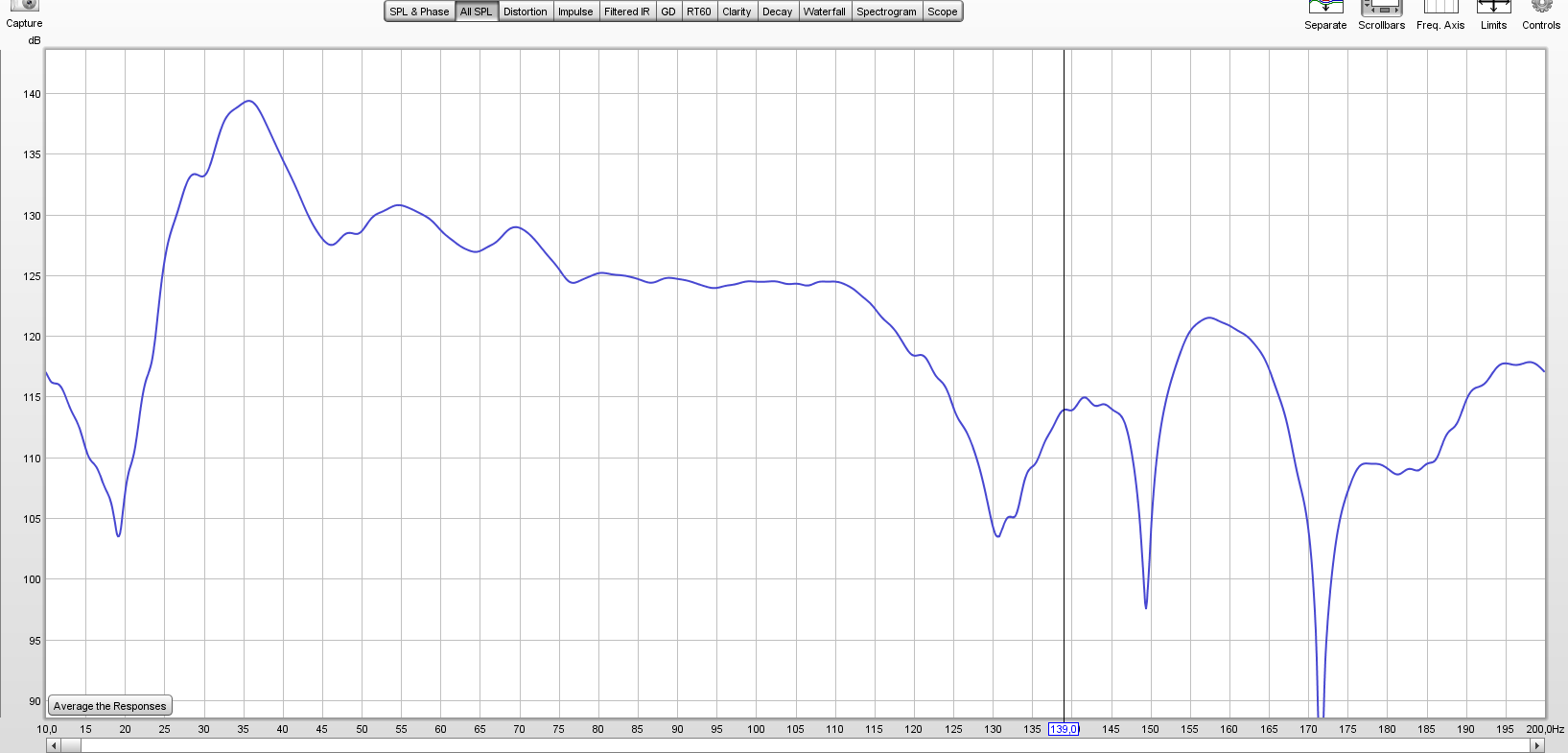

    Jeg mistenker at noen av bass/subelementene dine spiller i motfase. Anbefaler deg å sjekke ut dette 100% først, har selv gått i den blemma..
    Du kan godt ha rett i at dippene forsvinner hvis jeg får bort den boomen, jeg er for dårlig i matematikk til å finne ut :)
    Det er dette du sikter til?
    Jeg har dobbelt og trippeltsjekket at rødt går til pluss og hvitt går til minus på alle koblinger.
    Siden det virker å være venstre side som er problemet så her har jeg snudd fasen på subben 180 grader:

    Her har jeg byttet fase på venstre HT og på sub (samme som over)
    ynot
    01.06.2006
    2.671
    1.923
    Her er både høyre og venstre side, hvor venstre side har snudd fase

    Her er både høyre og venstre side hvor venstre HT har motsatt fase (venstre sub lik høyre)
    Vis vedlegget 666707
    Dette ser jo mer riktig ut. Utenom att det er en topp på 15 db ved ca 30hz
    Men du får lett sett om fasene er riktig ved å sette på en tone på 5-10 hz og la den spille. Men gjør dette med forsiktighet
    Da ser du om basselementene slår riktig vei på alle, bade i ht og subber.
    Brukte den metoden når vi skulle kalibrere hjemme i "furtebua" mi.
    Jeg er enig i at det ser bedre ut, men det låter helt forj***
    Alle lyder kommer fra alle og ingen plasser, masse bomull i øra.

    Hmm, jeg kobler av begge HT og tester forskjellige faser på subbene:
    Høyre sub 0 grader
    Høyre sub 180 grader (de var veldig veldig like)
    Venstre sub 0 grader
    Venstre sub 180 grader (veldig like disse også)
    Begge subber 0 grader
    Begge subber 180 grader
    Begge subber. Høyre 0 grader og venstre 180 grader
    Begge subber- Høyre 180 grader og venstre 0 grader
    Den jevneste kurven er det vel høyre 0 grader og venstre 180 grader.
    Her er begge HT og subbene (høyre 0 grader og venstre 180 grader)

    Dette er vel i fase?
    En grusom dip på 46-47Hz ellers er det noe av det jevneste jeg har hatt

    Med dette ble det lett å se om elementene var i fase eller ikke
    Nå beveger subene seg syncront med basselementene på HT.
    btw: kjærringa lo og himlet med øynene da hun kom ned og verifiserte dette.
    ynot
    01.06.2006
    2.671
    1.923
    Med alle elementer i fase så ser det slik ut
