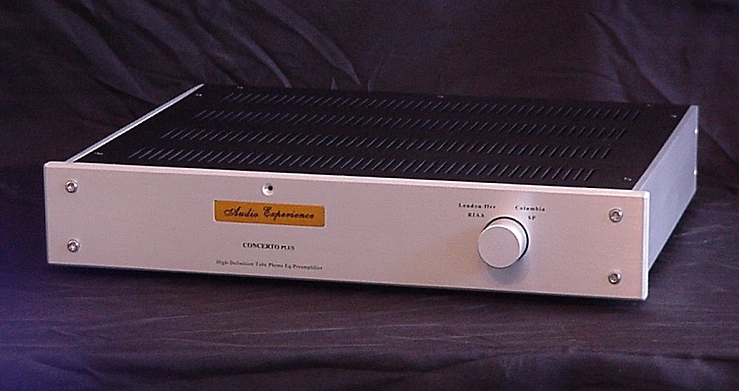

    Hei!
    Klarte ikke å la være etter lang tids grubling.. Men fra Hong Kong dukket denne opp her om dagen.. Kan avsløre at rett fra esken spiller den ikke spesielt bra desverre.. Men lassemann vet... ;)
    Veldig lekker riaa synes nå jeg da :) Og prisen er svært fordelaktig ;)

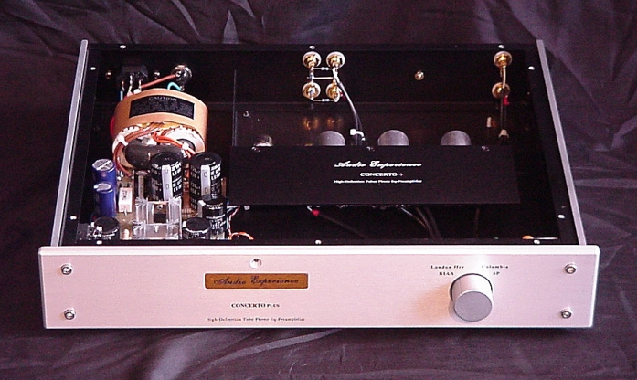

    Havnet rett på kirurgibenken i dag og da er det ingen bønn i lassemann sitt vindu... :eek:
    Og inn med noen slike så skal det nok spille musikk tenker jeg ;)

    Slik ble det.. Første del del av moddinga er gjort. Siden dette er en MM riaa er planen å bygge den om til ren MC med innebygde Lundahl stepup trafo. Og 47kohm motstand skal bort og trinnløs regulerbar impedansregulering skal inn. Og lyden: MEGET lovende så langt ;)
    lassemann

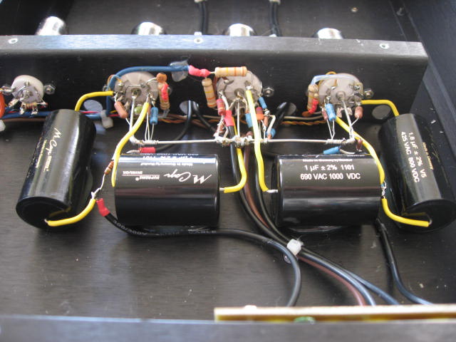

    Takker for det Jan.. :) Dette nye tilskuddet låter faktisk overraskende bra allerede.. Byttet kondissene og røra er det eneste jeg har gjort så langt og det spiller allerede svært bra. Disse nye Trustworthy røra fra Golden Dragon er ikke oppskrytt. Byttet også til 6X4 Mullard likeretter. Ikke feil det heller ;) Må få testa denne og MI14 hos deg en dag snart :)
    lassemann

    Spennede det du skriver Philip! Jeg har også LL1681 koplet som 13X. Gir gain i massevis. Har noe lavere impedans enn deg, ca 200 ohm tenker jeg. Skal la det hele spille seg til nå før mer eksperementering. Har i kveld operert inn trafoer i RIAA og det var litt med hjerte i halsen jeg satte den på mtp brum, men tro meg; den er helt tyst!! Må si riaa spiller bra til tross for at den er helt ny.. :) ;D
    Noen bilder av dagens arbeid.. 8)

    Artig å modde :D Har bytta ut org 47K med 220K og bruker andre i tillegg for å kunne gjøre disse valgene,f.eks: 220000/13X13=1301ohm. 47000 blir da 278ohm. Lundahl brukes jo av de store gutta som f.eks BAT og Jeff Rowland 8) Har dessverre litt brum selv som garantert skyldes kabelsalat bak racket :p Må vel gjøre noe med det,fin tid i påsken for sånne ting,god påske til deg og lykke til videre :D
    mvh Filip
