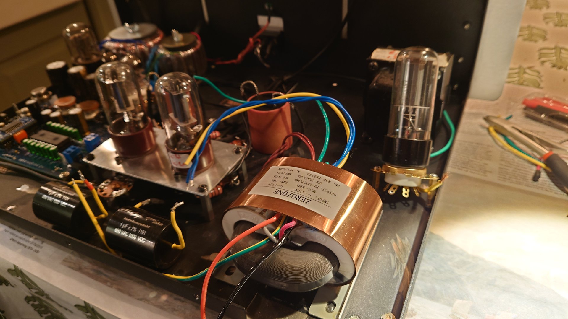

    Slik ser den ut i spillende øyeblikk. Lydmessig overgår den det meste jeg har hørt av preamper frem til nå. Den spiller veldig åpent og heller mot det varme. Bassfundamentet er fabelaktig, likeså mid og topp. Ingen påtrengende lysheter, bare naturlig og organisk. Den har såpass lav gain at atternator fra Audio Note kan brukes i hele sitt virke uten at effektforsterker overstyres. Dette er sjeldent i dag.
    Jeg liker fleksibiliteten med denne. Pre 2 med 6SN7 er satt på høyre side, men i pre 1 kan mange typer brukes. Bl.a 6FQ7, ECC88, 6N6P, 6H30, 6N1P osv..
    Foreløpig spiller min egen DIY riaa bedre, men av erfaring vet jeg at riaa trenger lang innspillingstid.
    Utgangspunktet:
    Starten
    Volumpot
    Duelund kabling, dunster linolje når jeg lodder 😊
    Mer kommer...
    Orginalen..
    Mvh lassemann 😊

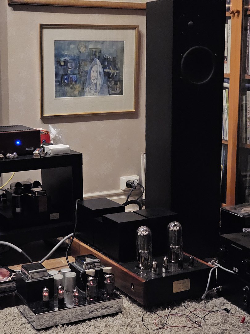

    Joda, hadde et touchdown hos Lassemann, i forbindelse med viktige leveranser&henting hos Elektronisk Bureau og henting av MA PL 300 II i Oslo. En liten kjøretur på 1200km er jo nødvendig innimellom for å kvalitetssikre logistikken - og hjemturen er alltid lengst. .
    Å sette seg i sofaen hos Lassemann betyr alltid gjestfrihet, noe å bite i og god lyd. Det er fortsatt et mysterium for meg hvor han har gjemt subben, for bassen kan umulig komme fra de små Merlin klonene med 6,5" bass. Ikke bare bass, men stemmer og mellomtone fremstår på en måte som gjør all musikk og særlig stemmer "viktig", uten å bli intenst påtrengende.
    Løftet i godlyden denne gangen skyldes i følge Lasse den nye egenkonstruerte preampen, som lå åpen med direkte innsyn i tettpakket, men organisert indre liv. Jeg er nesten litt irritert når jeg ser hvordan Lasse utvikler kompetanse og byggekyndighet på røramper, mens jeg selv er stagnert i lyttestolen. Det som Lasse har gjort de siste årene bekrefter bare at god DIY kan parkere det meste av fabrikkvarer, ihvertfall så lenge det legges noen månedslønner i gode komponenter.
    Fra fabrikk med alle kostnader dekket av økonomiske kalkyler ville en slik preamp kostet et seks-sifret beløp etter min oppfatning. Jeg gleder meg til å høre neste stadium. Nå sitter jeg og bestiller noe av det vi lyttet på, det å oppdage og nyte ny musikk er jo uansett den overordnede hensikten med hobbyen. Nesten lett å glemme noen ganger.
    Takk for meg Lasse, jeg er snart tilbake!

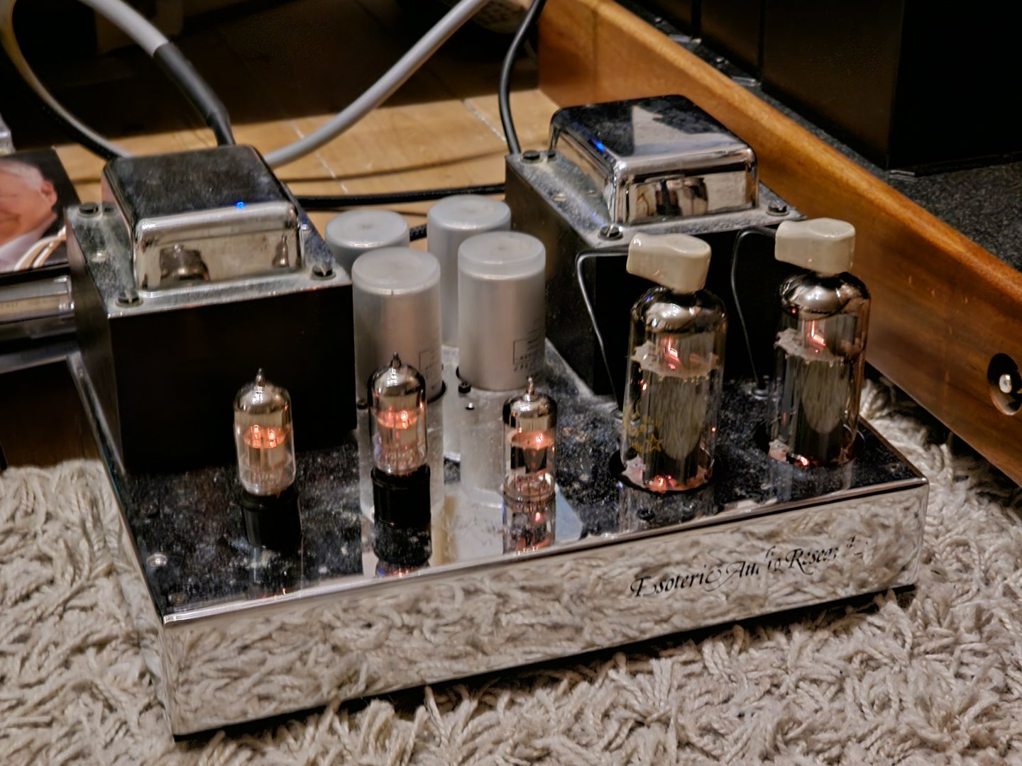

    Var en tur innom Lassemann i ettermiddag for å teste ut 4stk russiske 6n2p EB som Lasse hadde kjøpt for noen år siden. Dette er 12AX7 ekvivalenter, som passer i mine EAR 509 monoblokker, ved å bruke sokler , som tilpasser pin konfigurasjon, så de passer i standard sokler. Lassemann trengte å lodde om, for at de skulle passe.
    Vi måtte selvfølgelig teste hvordan EAR 509 monoblokkene spilte i Lassemann sitt anlegg, og etter en halvtimes oppvarming, kunne vi nyte godlyd.
    Vi ble begge overrasket over hvor bra disse gamle rør forsterkerene passet i Lassemann sitt anlegg.
    Artig at slike gamle rør konstruksjoner kan spille så bra. Tim De Paravicini viste hva han gjorde da han konstruerte disse.
    Takk for hjelpen Lasse.
    /Ruby😊

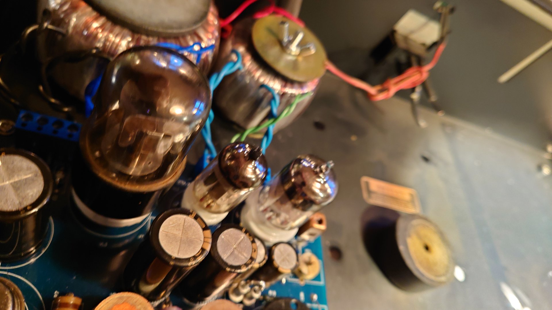

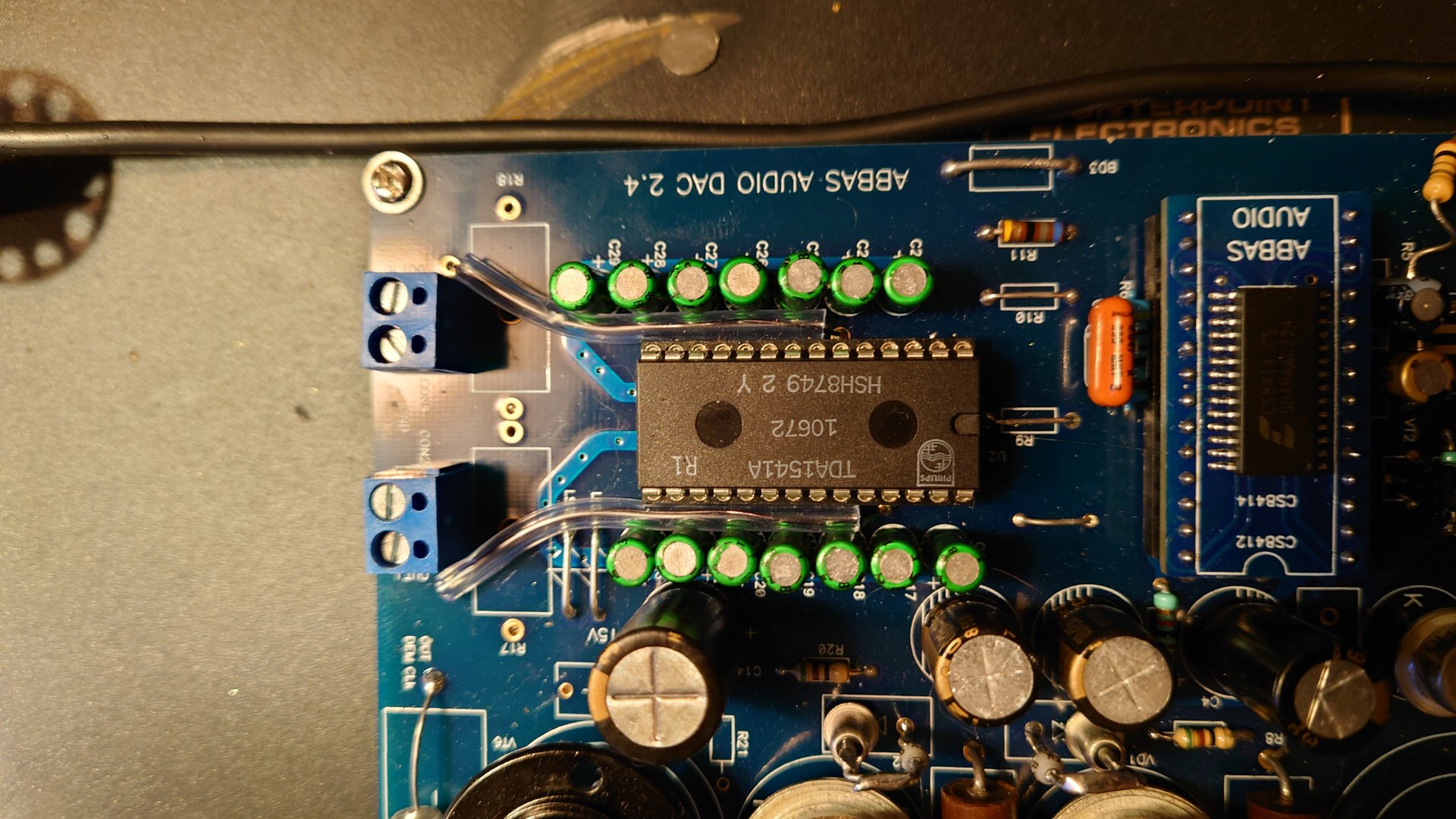

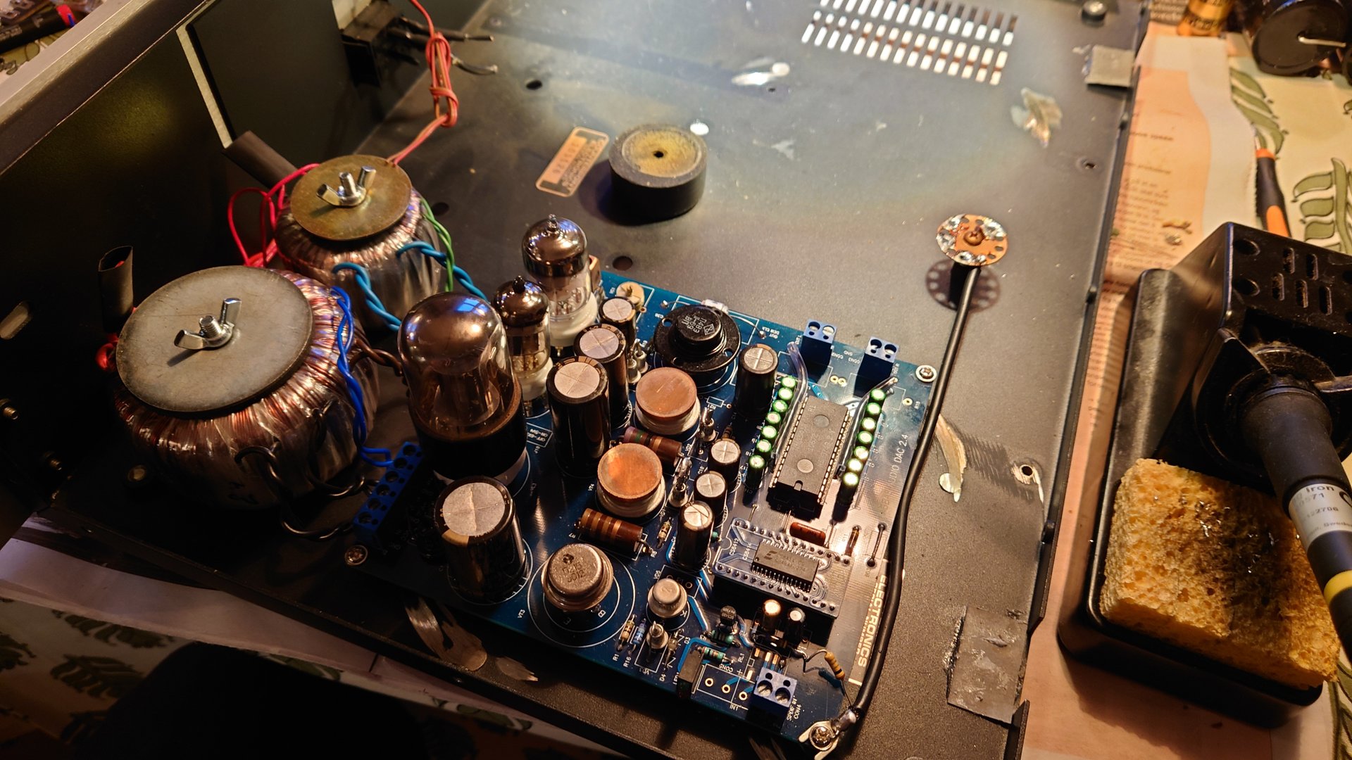

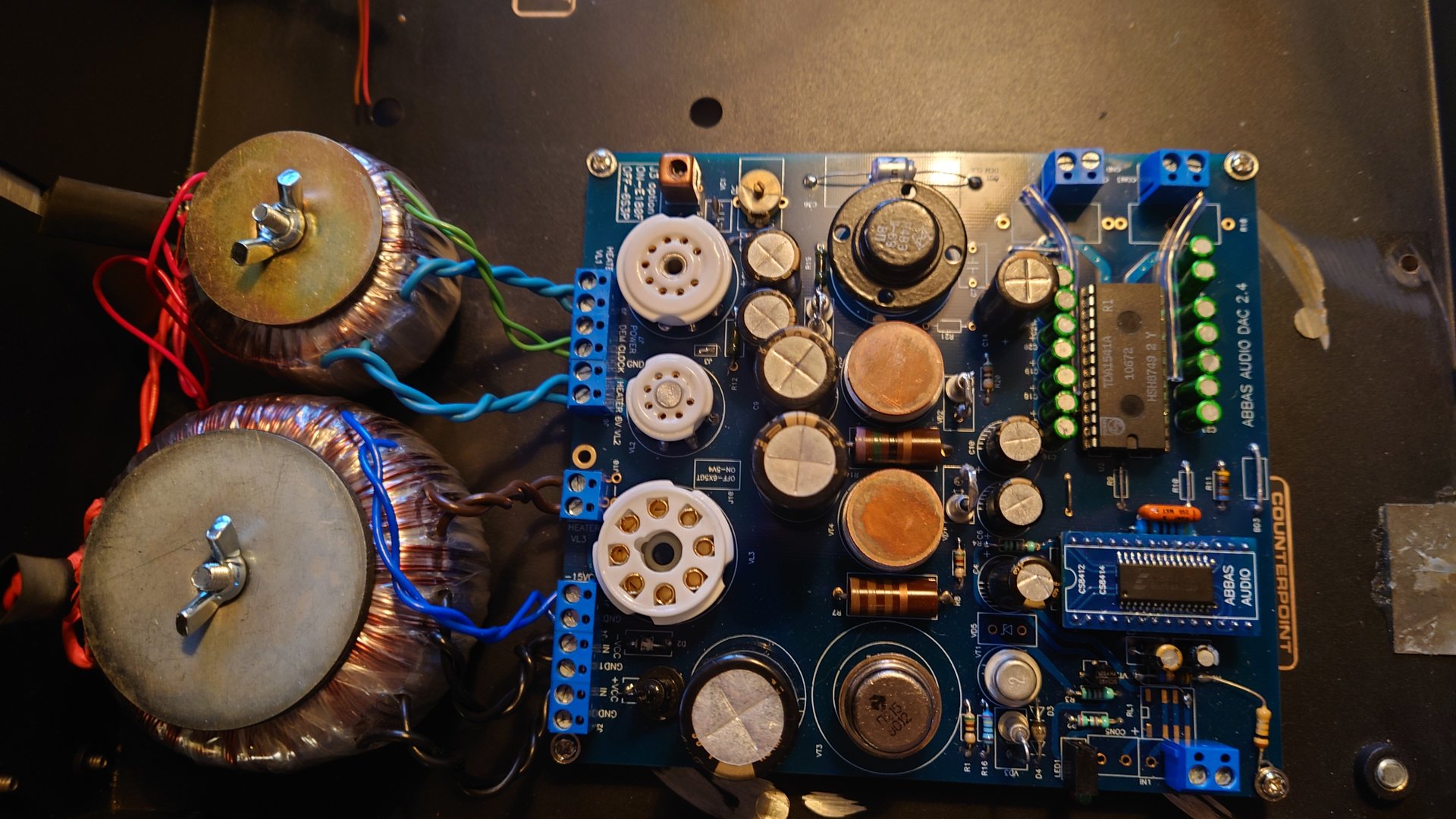

    Da er lassemann i gang med et litt mer seriøst DAC prosjekt. Har trua må sies. I dag er den prefabrikkerte DAC modulen montert. Produsert av Abbas fra Ukraina. Her er vi "back in the 80's" med TDA 1541A chip. Takket være flotte folk fra sentralen fikk jeg tak i chip (som ikke fulgte med kit). Utgangstrinnet blir til litt etter hva som finnes på loft og i skuffer. Men det blir bra komponenter. Er mest lysten på noe 6SN7 greier.. God lørdag! 😊🍷
    Mvh lassemann 😊
    Haavard
    30.11.2002
    7.094
    2.206
    Lena
    Da er lassemann i gang med et litt mer seriøst DAC prosjekt. Har trua må sies. I dag er den prefabrikkerte DAC modulen montert. Produsert av Abbas fra Ukraina. Her er vi "back in the 80's" med TDA 1541A chip. Takket være flotte folk fra sentralen fikk jeg tak i chip (som ikke fulgte med kit). Utgangstrinnet blir til litt etter hva som finnes på loft og i skuffer. Men det blir bra komponenter. Er mest lysten på noe 6SN7 greier.. God lørdag! 😊🍷 Vis vedlegget 970929 Vis vedlegget 970931 Vis vedlegget 970937 Vis vedlegget 970932
    Mvh lassemann 😊
    Min Veridian Utopia er også basert på 6sn7 rør. Men 1865 chip fra ad. Antar din blir filterløs også?

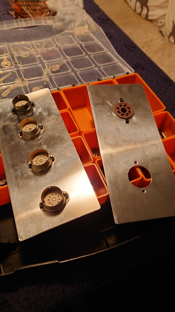

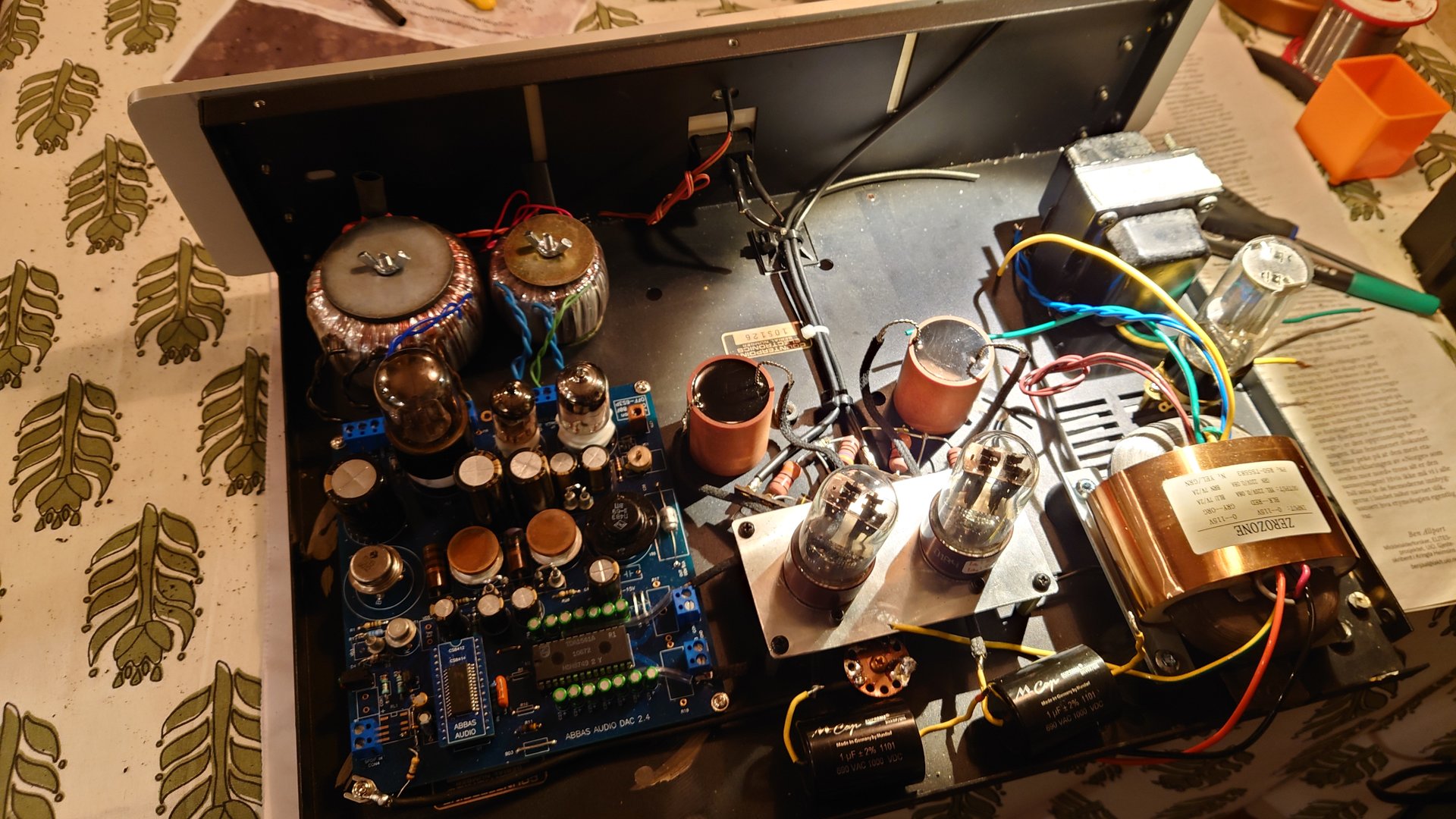

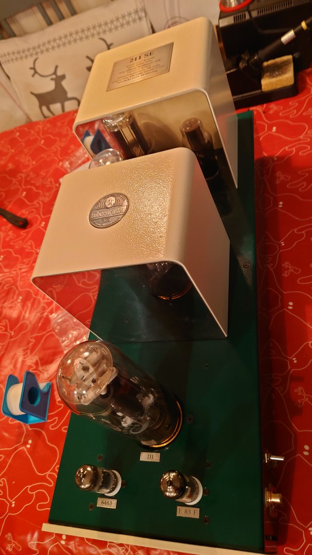

    Så har vi jobbet litt igjen i lassemann sitt vindu.. Eier ønsket en generell oppgradering av DPA Tubeguru 211 SE. Særdeles lekre monoblokker på 20 w klasse A.
    Eier ønsket også bias justering lagt ut. Synes det ble fint jeg.. 😉 Jack plugg og skrujustering. 70 mv er perfekt her over 1 ohm motstand.
    I tillegg byttes russisk kopplingskondensatorer med Audio Note tinnfolie. Fått veldig sansen for disse i den betalbare AN klassen.
    Mvh lassemann 😊

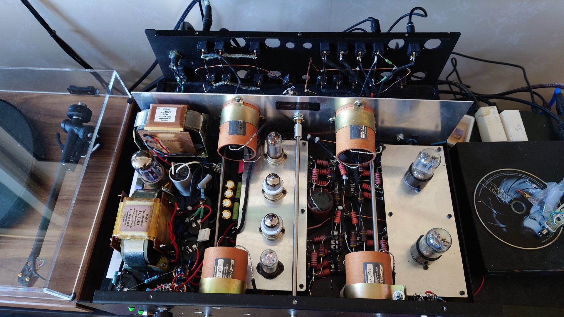

    Vi fortsatte litt i dag med modifikasjoner av en eldre DPA A3 preamp. Kan røpe at resultatet ble formidabelt!
    Utgangspunktet:
    Den spiller ganske uinteressant og mørkt, udefinert og manglende dynamikk. Konstruksjonen er bra, men valget av bl.a kopplingskondensatorer er heller semert. Også her valgte jeg Audio Note tinnfolie på de kritiske stedene.. Må si de nå er mine personlige favoritter.. 😊
    Pga at AN tinnfolie stopper på rundt 2,7 uF måtte jeg sette inn JantzenZ som utgangskondensator i linjetrinnet. Verdien er er 3.3 uF. Den fungerer gull! Resultatet ble slik:
    I tillegg har jeg satt inn nye rør i riaa og byttet kondensatorer i riaakorreksjonen. Resultatet ble helt konge. Sammen med DPA 211 SE over her spiller det over all forventning. Nå er alt her som manglet før modifikasjon på plass.. Kraft, dynamikk, 3D, dypbass og varme, kjøtt og kropp.. Herlig!
    Mvh lassemann 😊
