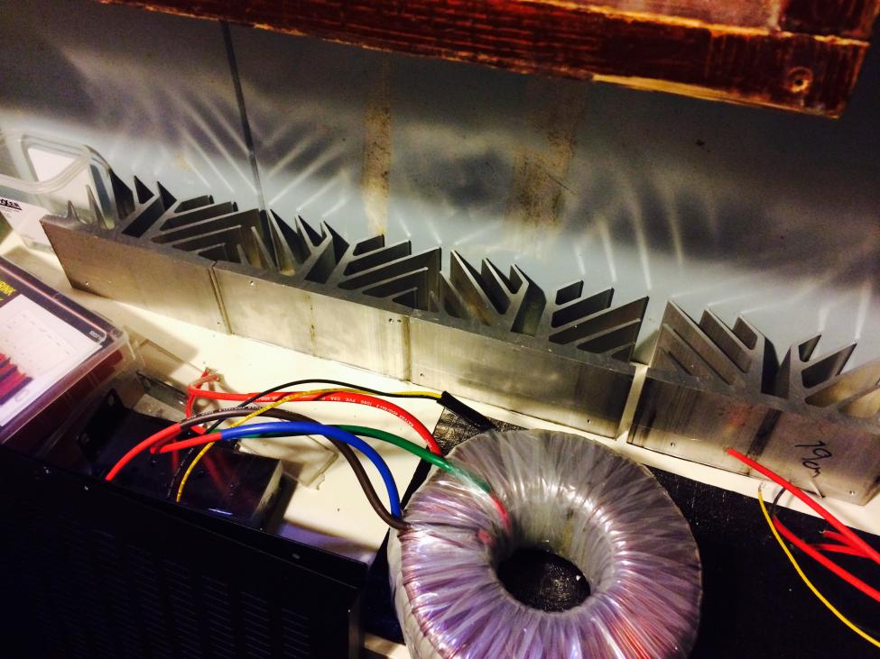

    Da var kjøleribbene levrt til kapping. De siste to deles i to, slik att de blir ca 13 cm, de er tenkt til en klasse A. Holton 200 L med 25 volt trafo gir ca 25-30 watt klasse A.
    Ine123
    20.09.2013
    2.866
    4.769
    Halden
    Hei Leikis :)
    Da blir det bra, vettu ! :). Eloksering etterpå, så er du i mål. Tror dette blir bra, jeg ! Stå på :cool:

    Ribbene kappet, her ble det ribbe fest :)
    Audio Research med Pass ribber kan funke fint til en Holton 25-30 watt klasse A :D

    5U kabinettet ble straks bedre med lavere føtter og lavere ribber, så nå har jeg litt bedre trua. Men er redd eloksering er påkrevd.
    Som sakt tidligere så må jeg sjekke prisen før jeg lover noe :rolleyes:

    Og sist men minst :) Søte små Pass ribber som er ca 7cm høye, skal vel finne noe å bruke de på også en dag. De holder vel til en 100w AB ivertfall ?

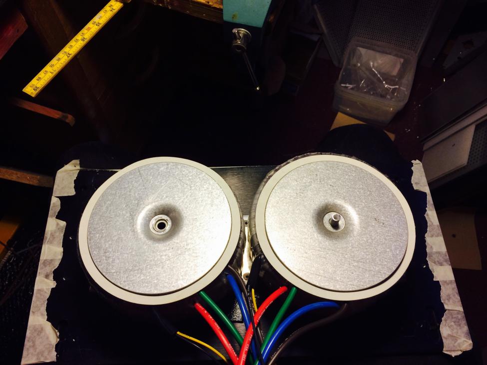

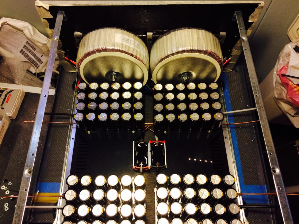

    Det hadde vært fint om jeg kunne hatt trafoene stående mot frontplata ja, da hadde fått plassert kondisbanken som planlakt.
    Noen med erfaringer med stående trafoer ? Om det hjelper med en alu plate foran så kan jeg gjøre det.
    Har også sendt forespørsel om pris på eloksering av kjøleribbene.
    Drossel
    05.05.2012
    10.645
    3.602
    Jeg bruger ofte ståene trafoer på frontplaten. Mener stadig at udstrålingen skader mindst på den måde. Sorteloxering giver omkring 20 % bedre køling.
    Tror jeg må satse på stående trafoer denne gangen på grunn av plass. Det er vel også flere produsenter som setter trafoer på høykant.
    Ja jeg har lest at eloksering gir bedre køling, da kan jeg ha høyere bias :cool:
    Vis vedlegget 306886
    Ja holder i massevis, jeg bygde en liten Nxv201PS der kjøleribbene bare er marginalt høyere enn printet på modulene.
    50mm høye x 25cm lange er ingen problem, kjøling holder i massevis.
    Vis vedlegget 307061
    Blir nok gull.
    Om du ønsker å skjerme resten av ampen fra magnetismen til trafoen så leste jeg en plass at en skal bruke flere ulike metallplater og at de ikke skal være i elektrisk kontakt med hverandre.
    Stål er ofte fy fy i forsterkere men det er faktisk bra for å stoppe magnetisme,
    Et lag med stål, maskeringstape et lag med kobber maskeringstape, et lag med alu maskeringstape osv inntil en er fornøyd.
    MU metall er jo også en slager ev flere lag med MU metall elektrisk isolert fra hverandre (ev i kombinasjon med andre metaller)

    Det blir litt av en sandwitch :rolleyes:
    Jeg prøver med bare alu først, det blir ikke god plass nedi dær uansett.
    Små trafoer til inngangstrinnet, spennings regulator og softstart/dc vakt og trigger osv :)

    Da har jeg avtalt eloksering av alle 12 kjøleribbene :) Må bare få frakta de til Trondheim. Gleder med til å se resultatet.

    Ine123
    20.09.2013
    2.866
    4.769
    Halden
    Hei Leikis :)
    Med eloksering, blir det bra skal du se :). Da får du en pent resultat, samt at du får utnyttet profilene maksimalt (Kjøler best når de er sorte).
    Stå på !
