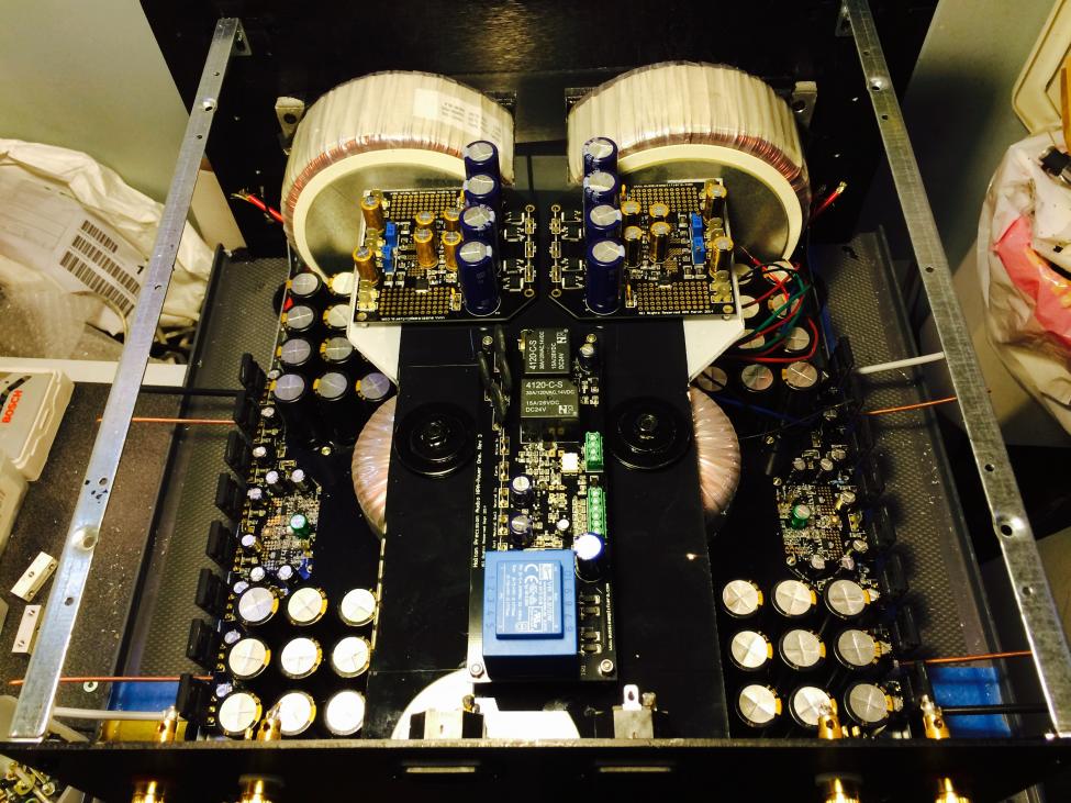

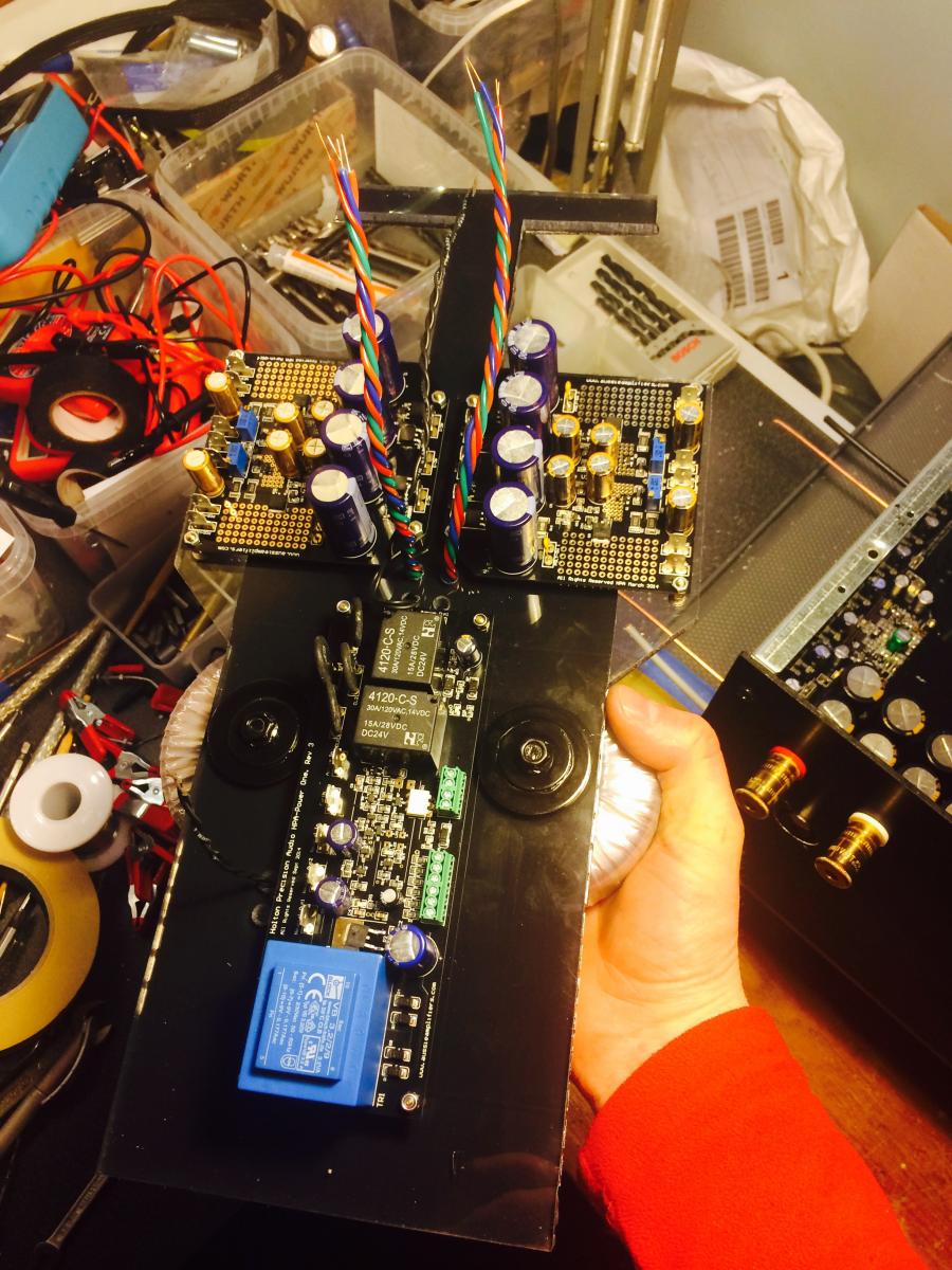

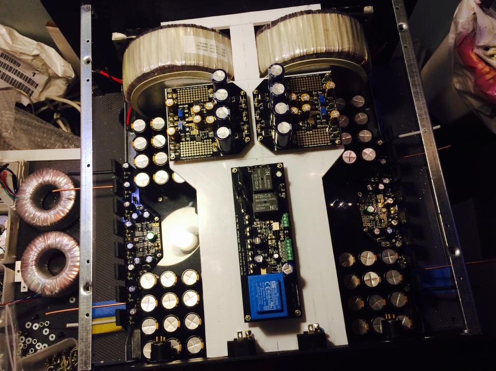

    Hmmm, må krype til korset og innrømme att jeg var litt snar med de dobble IEC. I utganspunktet var årsaken att Power-One korta tålte kun to 1000VA trafoer og tanken var å bruke to 1500VA. Men nå som jeg bruker to stk 630VA, så holder det med ett Power-One kort. SARV.
    Så da blir det vel bare en iec da sikkert, de Power-One 3.0 korta er ikke akkurat så billige at jeg setter inn to for morros skyld :p
    Da bli Power-One og Volt-One montering ca slik, må fremdeles fundere litt på hvor og hvordan jeg monterer de små trafoene til inngangstrinnet.
    Leikis Lyd
    18.05.2006
    5.486
    2.237
    Kyrksæterøra

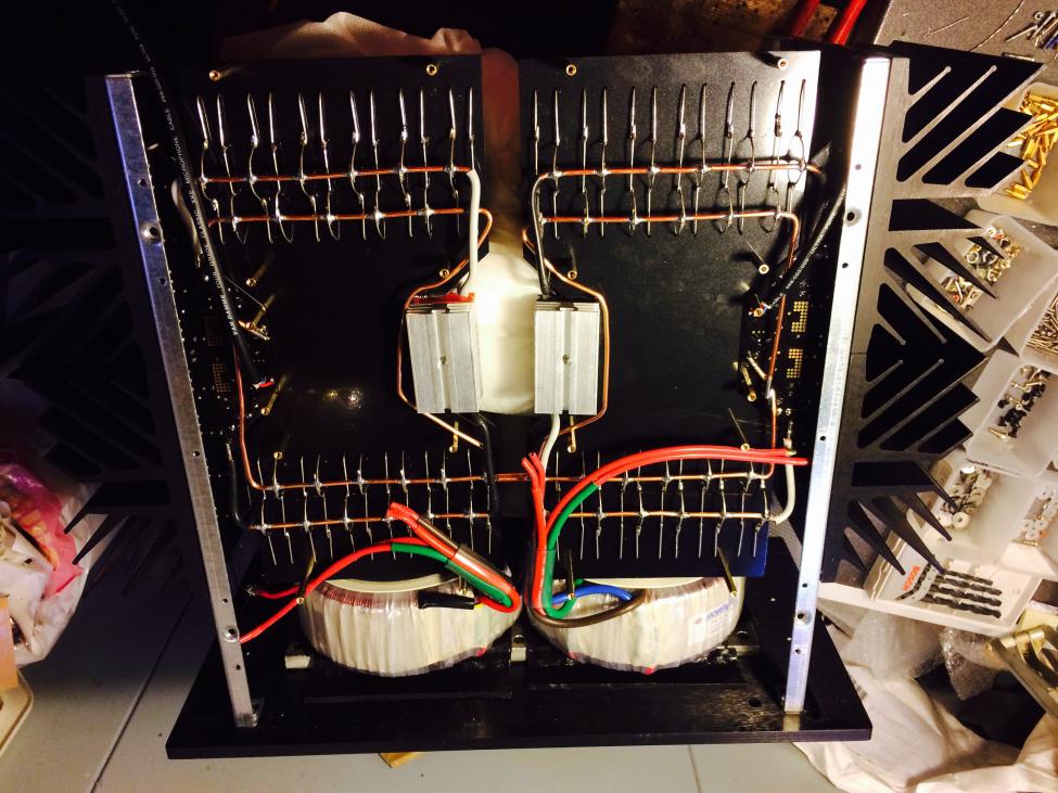

    Litt mere jobbing med Power-One og Volt-One holderen, som også må holde de to små trafoene til inngangstrinnet.

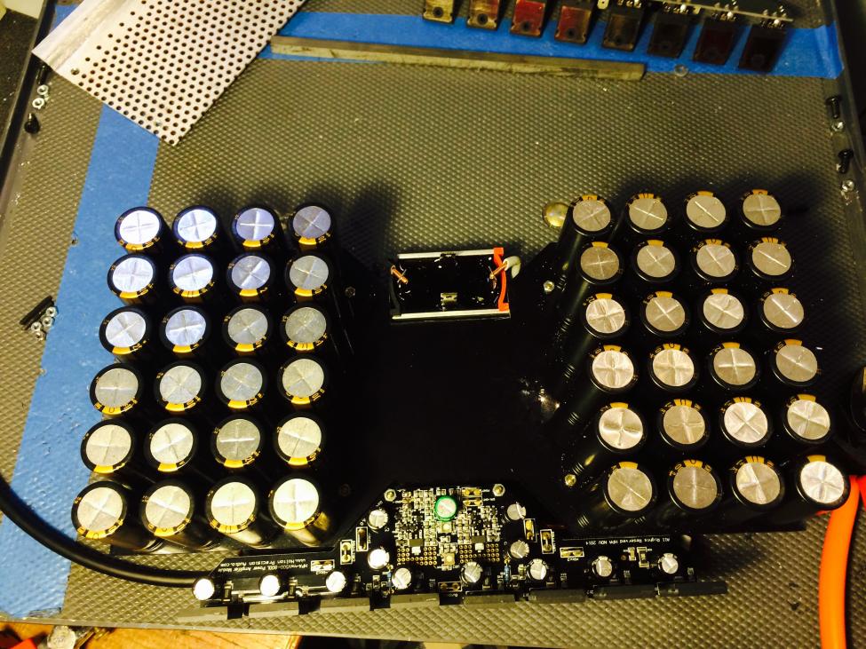

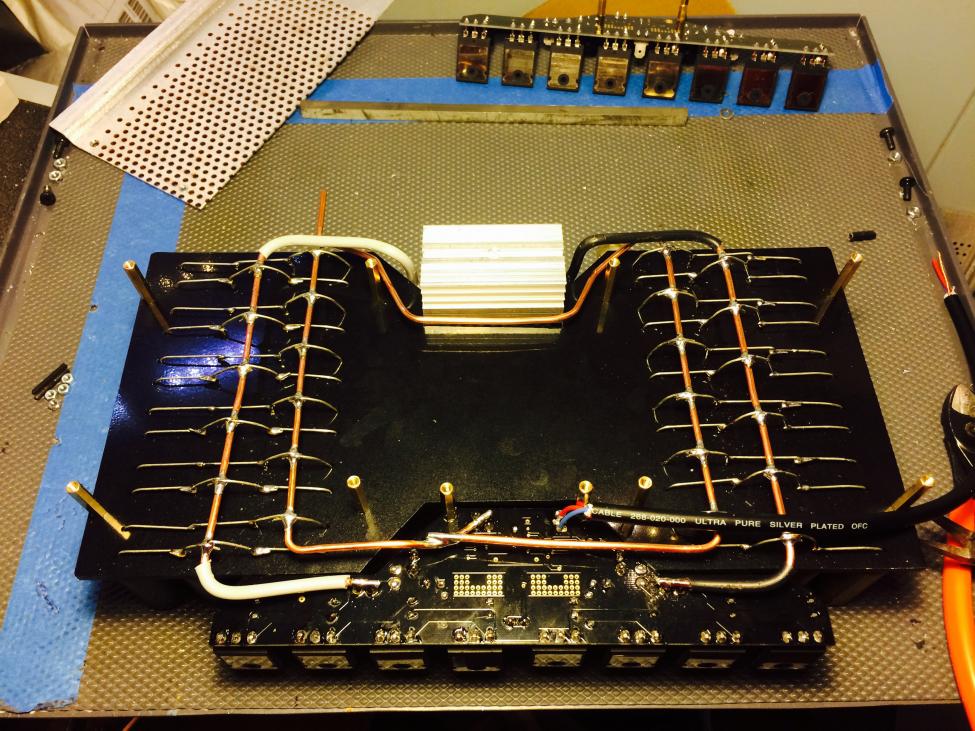

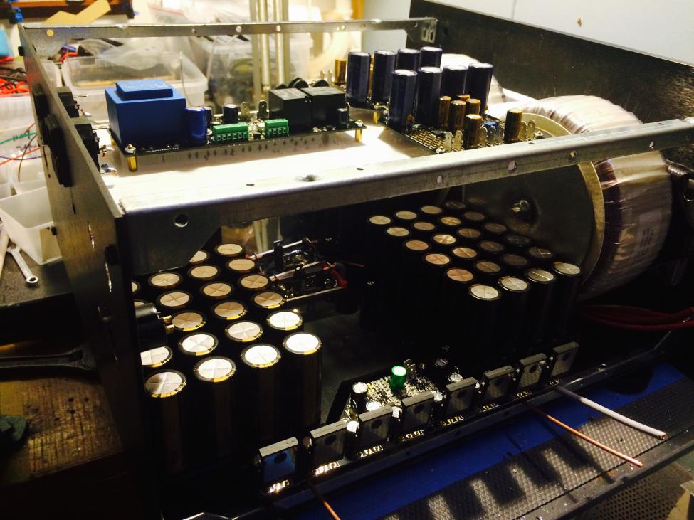

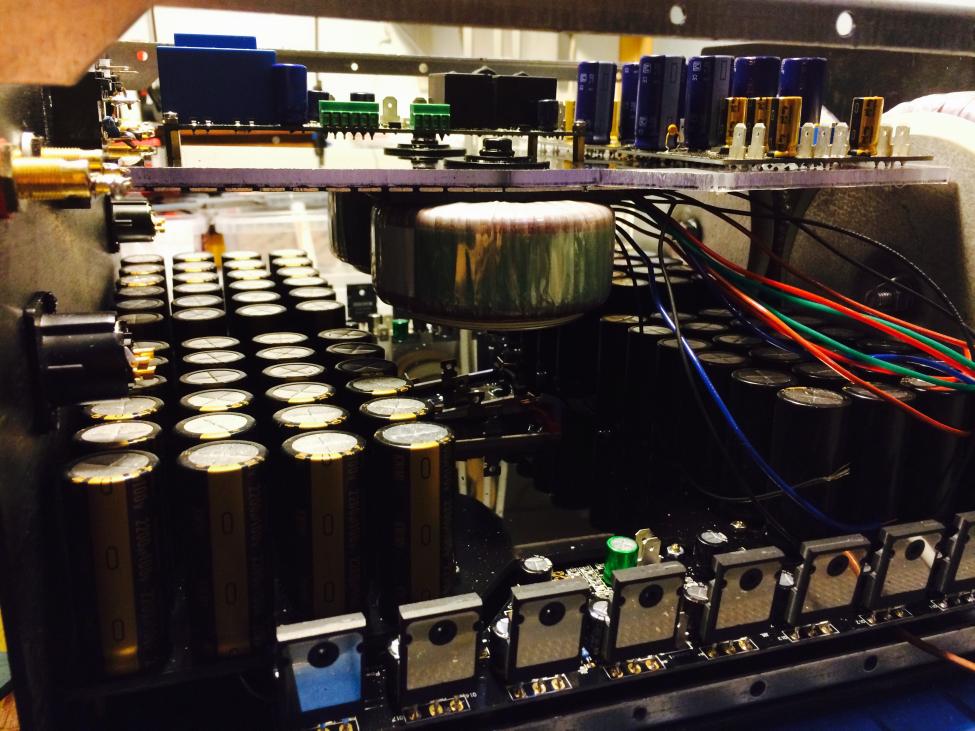

    Litt søndags mekking.
    Montere strømtilførselen til 800L korta, gjør dette på under siden for et ryddigere utseende :p
    Sorte kjøleribber er også i hus så montering av 800 korta gjøres fortløpende.
    Stay tuned for more pictures.
    Leikis Lyd
    18.05.2006
    5.486
    2.237

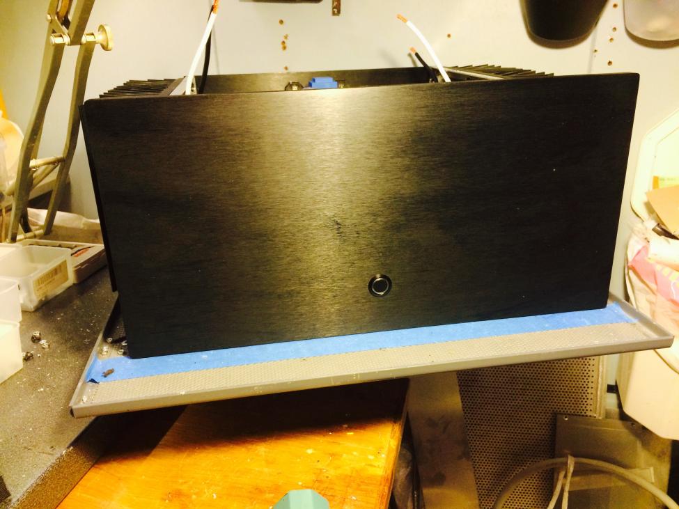

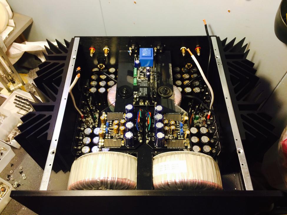

    Kyrksæterøra
    Lita økt i kveld også. Begge 800 korta montert til kondisbank og kjøleribber. Alle kabler montert på 800korta. Borret hull og montert bryter i front, lenge siden jeg kjøpte de så vet ikke hvilken farge det er på ringen. Mistenker att det kan være grønn, likt som fargen på diodene på 800L korta :rolleyes:
    Så om en dag eller to håper jeg det blir oppstart.

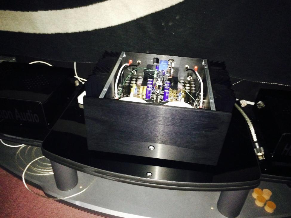

    Kyrksæterøra
    Da har jeg endelig fått fyrt opp, en liten test på benken. Når har jeg sattn på plass i annlegget.
    Den veier ca 35 kg.
    Testing i kveld når roen i heimen har senket seg.
    Bias fåreløpig satt til 80mA pr transistor.
    Hva har du i bias Drossel ?
    Volt-One er ikke tilkoblet enda.

    På mine 800L var bias pre justert, men de var ikke helt like ! Jeg også betalte vel ca 1000 i moms/tull for siste pakken.
    Jeg har nå koblet til Volt-One, det er helt klart økt klårhet og prsisjon i lydbildet. Eva og hennes kassegitar låter helt fortreffelig !
    Tror denne klårheten og åpenheten fordrer litt kontroll på akustikken og rett matching av utstyret forøvrig for ikke å låte hard og pågående. For jeg tror ikke jeg vil være foruten :cool:
    Jeg skal selvsakt la det spille seg inn noen dager før jeg er mere påståelig :cool:

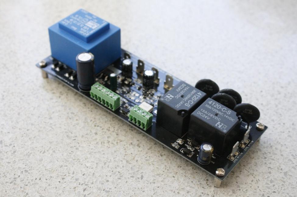

    Jeg vil også nevne att dette kortet Power-One 3.0 er helt genialt og praktisk sak.
    DC vakt, der høyttaler signalet ikke går igjenom et rele ! Ved dc på utgangen kuttes strøm til forsterker kortet.
    Softstart, tåler ivertfall to stk 1000VA.
    Lavspent bryter funksjon, så du kan bruke fin spinkel bryter !
    12v trigger funksjon for auto start fra pre med trigger !
    Tilkoblings punkter for strøm til ON led og Protection led.
    pellesmil
    14.04.2005
    1.699
    350
    Skedsmokorset
    Kult
    Har denne en trigger bryter (altså en impuls bryter) til start av forsterkeren?
    Hvis du trekker ut kontakten og setter den inn igjen, starter da forsterkeren opp igjen eller må du trykke på startbryteren igjen?
    Og den DC protectionen kan den ta 2 kanaler? er jord isåfall felles eller separert på på sense til høyttalerne?
    hvis det er DC på utgangen så kutter den selve AC ut av softstarten ikke DC etter likeretteren ok kondisbanken?

    Vet ikke helt om det er en impuls bryter, bryteren holder seg inne når jeg slår på så da er det vel ikke det ?
    Jeg har ikke som vane å trekke ut kontaktene så det har jeg ikke testet :cool:
    Den overvåker dc på 6 kanaler eller to kanaler pluss tempratur på to og to til ca ingenting !
    Ved dc på utgangen så kutter den ac strømmen ja.
