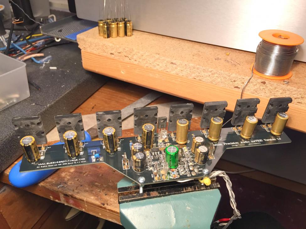

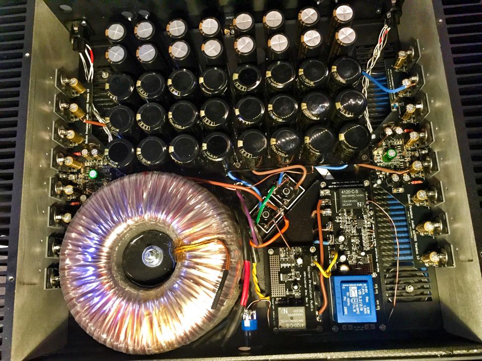

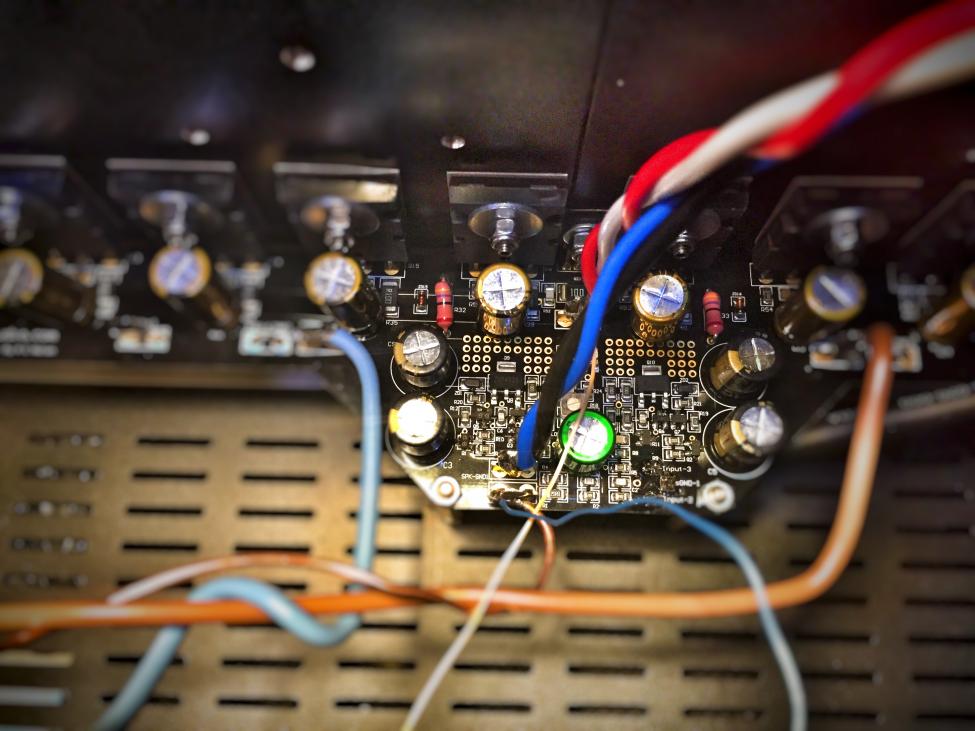

    Begyner å nerme seg med den modifiserte 500V1 også, mangler non motstander og litt mere lodding :)

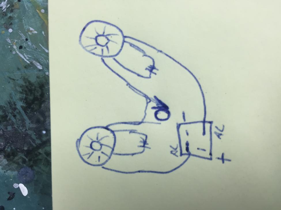

    Har et lite overskudd av trafoer med 2x25volt sekundær. Hvilke forsterkere er verdt å bygge med denne spenningen ?

    Du kan koble dem om til 1x50. Hvis du har 2 så er det en til hver ensretterbro så har du 2x 70 Vdc
    Leikis Lyd
    18.05.2006
    5.491
    2.254
    Kyrksæterøra
    Jeg har 2 stk 630v. Kobbler jeg bare de to ledniger jeg vanligvis bruker til nullvolt sammen for å få 1x50v ?
    50v er fint til 500 kort og funker med 80v kondiser som jeg har noen til overs av.
    Drossel
    05.05.2012
    10.755
    3.657
    Yes du kobler bare de 2 midterste sammen.
    Drossel
    05.05.2012
    10.755
    3.657
    Ja eller 2 broer for mindre Rippel. En til hver trafo. Så kobler du + fra en sammen med - fra den anden og gerne så tæt på forstærker modulet som muligt.

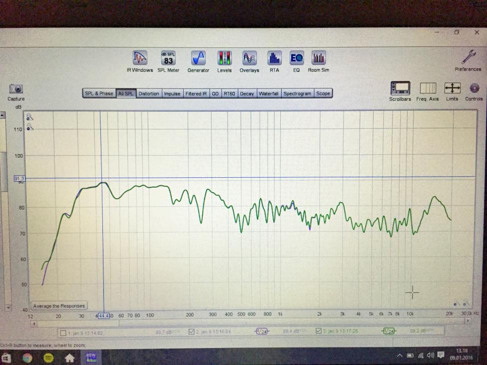

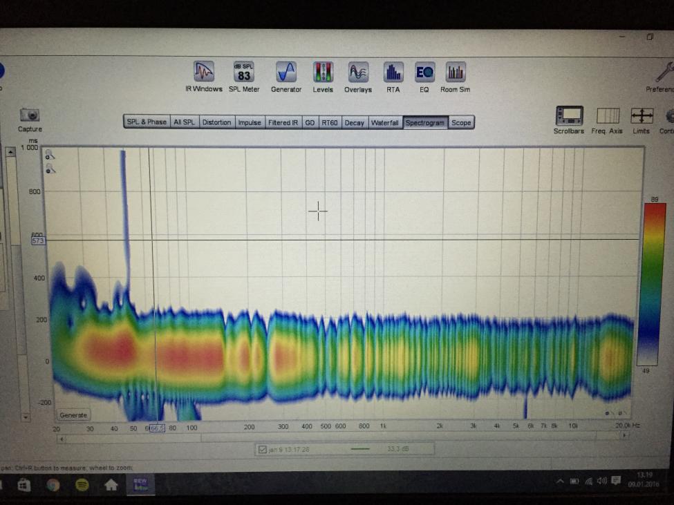

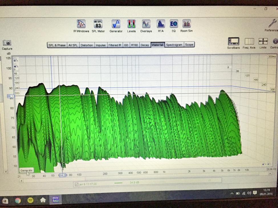

    Siden jeg var så flink i går å ved et uhell nullstilte hele MiniDSP, så starter jeg på ny frisk i dag å stille inn hele sjiten.
    Det spillte egentlig veldig bra før jeg kødda det til, men det er helt sikkert rom for å stille det inn bedre. Jeg later som jeg er positivt innstillt :p
    Verste jobben er å få basser og subber til å spille bra sammen og få kontroll på den 47 hz peaken som er romrelatert. Jeg deler subber og bassene i det området.

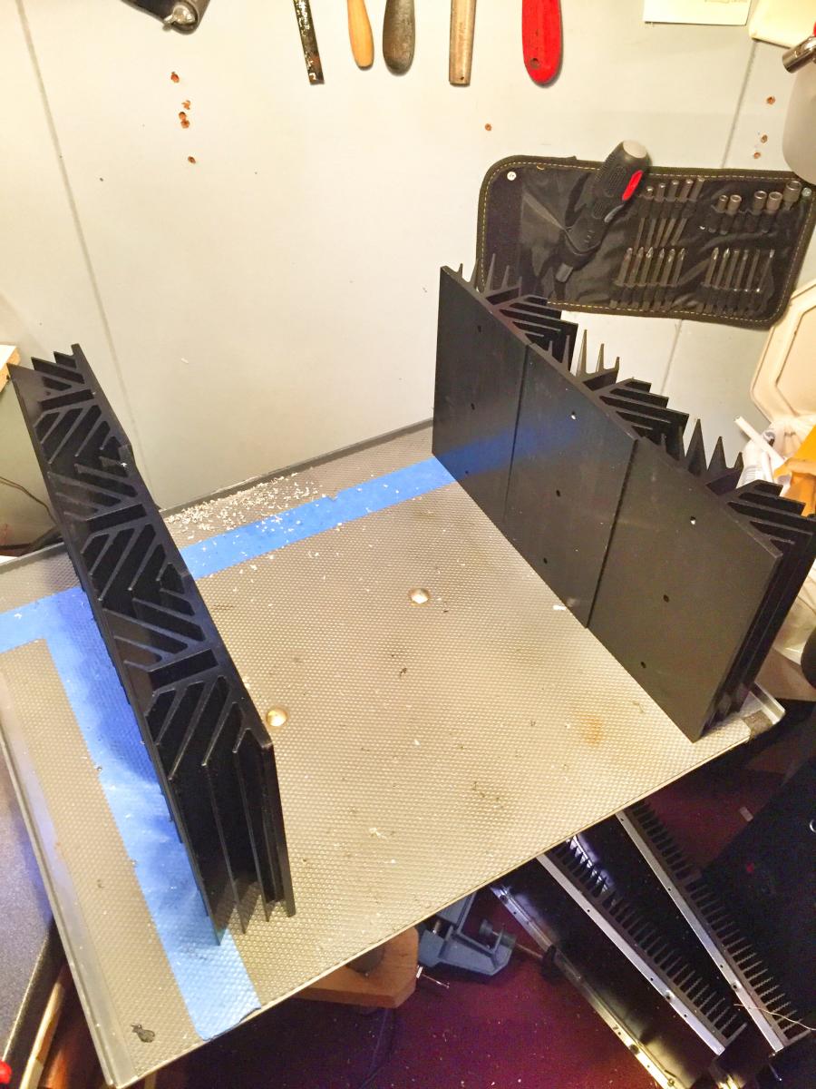

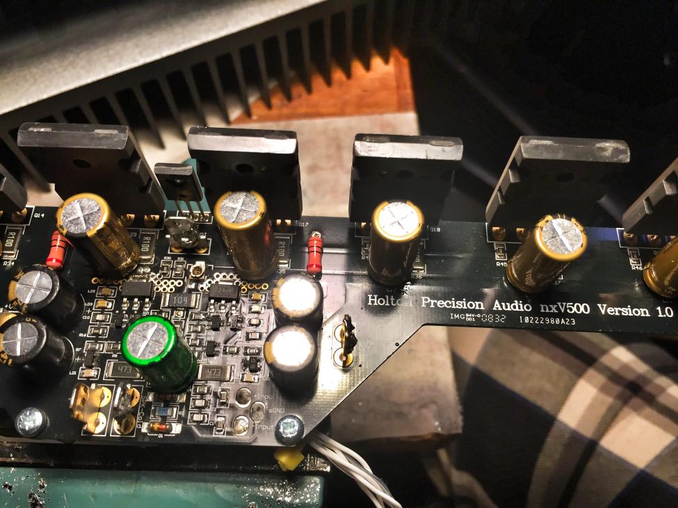

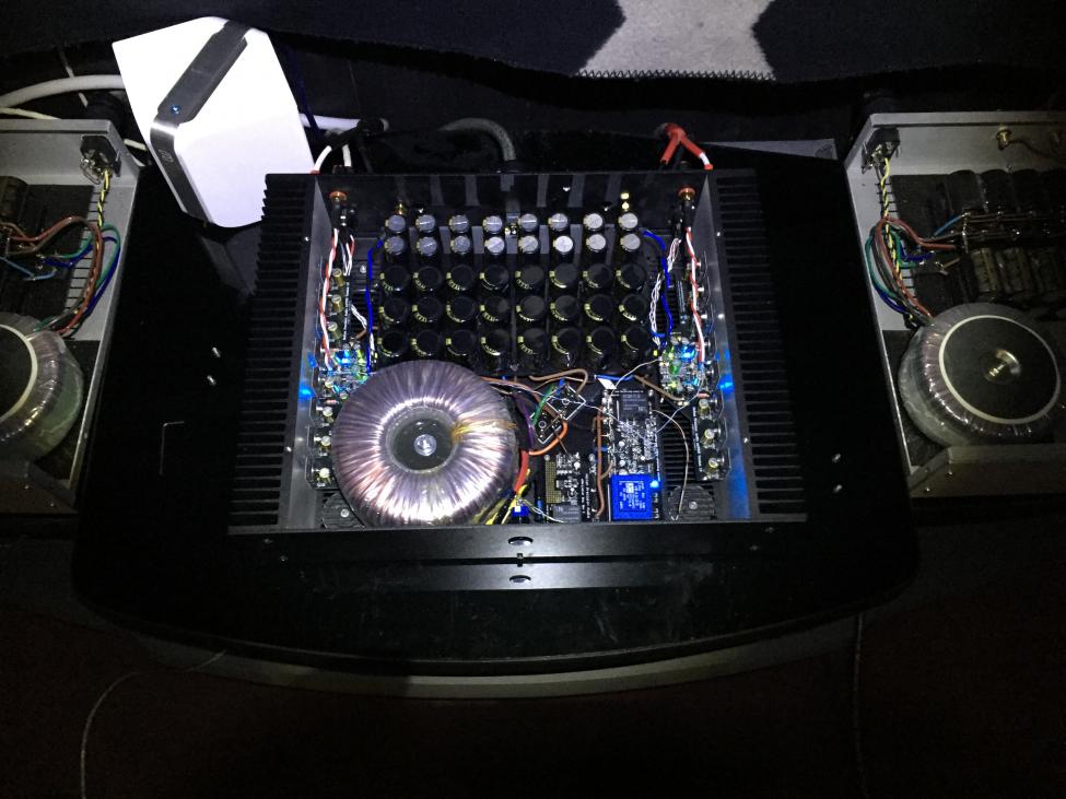

    Da var ribbene til 50L ampen på plass, bare de jævla 50L kortene kunne kommet snart. Gleder meg virkelig til å få testa denne forsterkeren etter jeg hørte hva 20L ampen leverte.
    Ine123
    20.09.2013
    2.866
    4.769
    Halden
    Hei Leikis :)
    Er kjøleprofilene "full size" , eller fra "mini Pass" kabinettene ?
    Mvh.
    Johnny
    Ine123
    20.09.2013
    2.866
    4.769
    Halden
    Hei :)
    Holder sikkert i massevis :). Jeg lurte bare om du hadde handlet løse "full size" (ferdig eloksert) fra Douk, og hva du evt. måtte ha betalt for de.
    Ikke noe annet jeg lurte på :). Skal du bruke kabinettet også ?
    Mvh.
    Johnny
    Leikis Lyd
    18.05.2006
    5.491
    2.254
    Kyrksæterøra
    Hei :)
    Mvh.
    Johnny
    Har ikke noe kabinett, de ble solgt begge to. Så jeg må skaffe noe å sette ribbene på :)

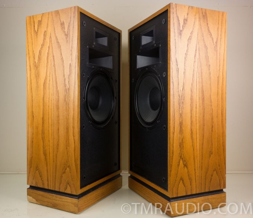

    Åja dæven, det kommer et par slike i heimen :)
    Klipsch Forte II.
    Hva jeg skal med de, vet ikke. Men morro å prøve, sånne har stått på to do listen lenge.
    De kommer nokk til å få et nytt hjem etterhvert så det er bare å tinge seg på :cool:

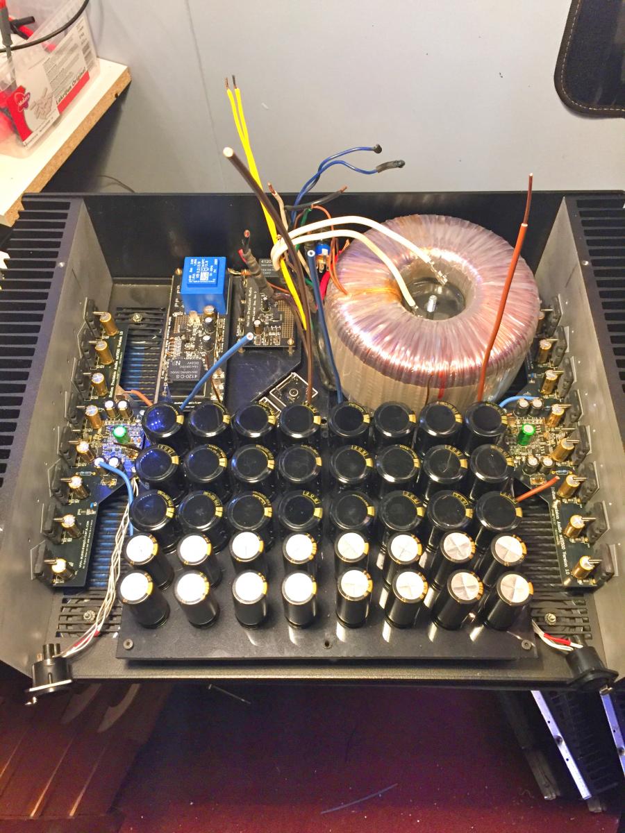

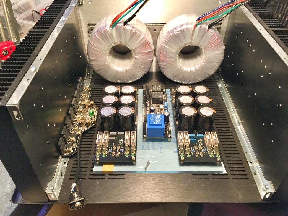

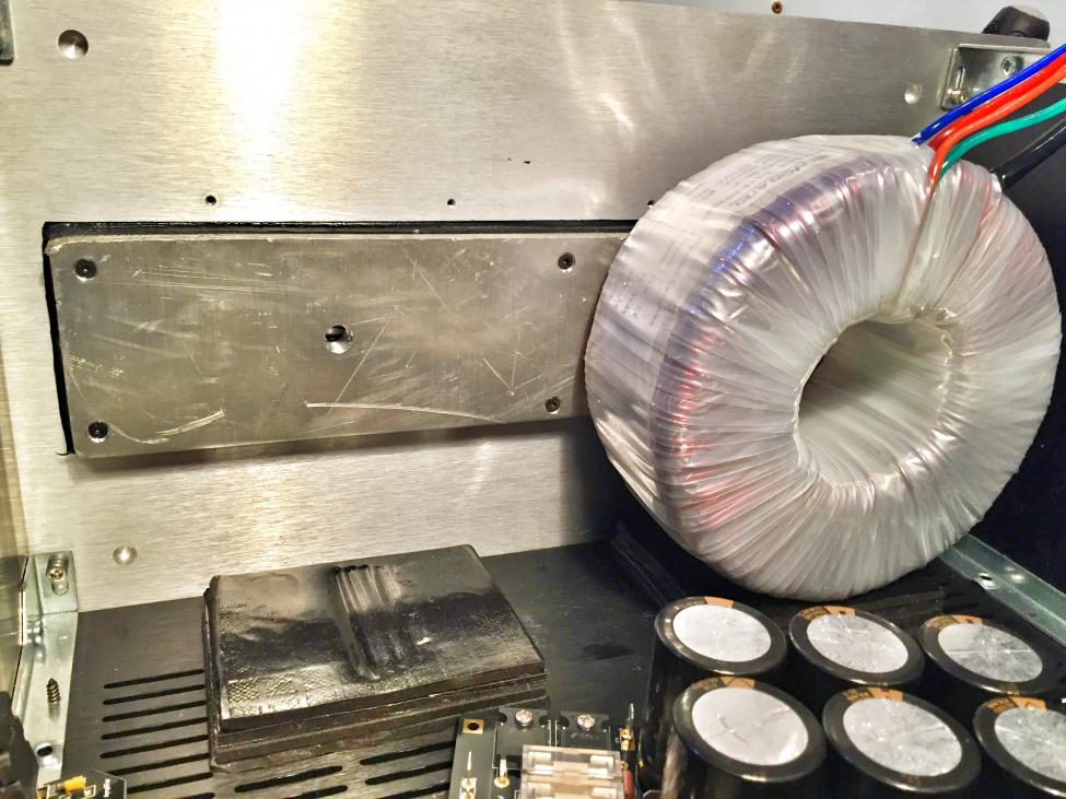

    Litt mekking på en bestillings Holton 500L
    Skruv limt en tykk alu plate i front for å feste trafoer i. Trafoer er 2 stk Noratel 1000VA 2x50v, audio versjon seff :)
    Lakt på flere lag asfalt plate mot bunnplata som trafoene kan få hvile seg litt på.
    Kondisbank er Holton sine PSU-Three, med Elna 10000uF 80V kondiser. Og selvsakt et PowerOne kort, softstart, dc vakt, og lavspennings bryter funksjon.
    Og jeg kjører på med plexi plate under PSU og PowerOne kort for att det skal se litt finere ut med litt skjulte kabler :)
    Etter et spark i ræva fra smeltelimpolititet er bygg toleransene skjerpet inn :D
    Drossel
    05.05.2012
    10.755
    3.657
    Hvad bruger du smeltelim til? Tør jeg ikke bruge vil jeg sige.
