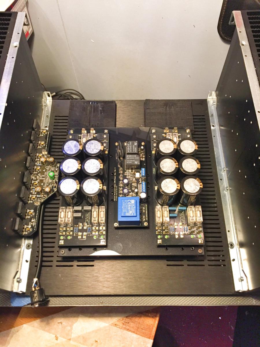

LEIKIS LYD sitt svarte anlegg.
  • Ine123
    20.09.2013
    2.866
    4.769
    Halden

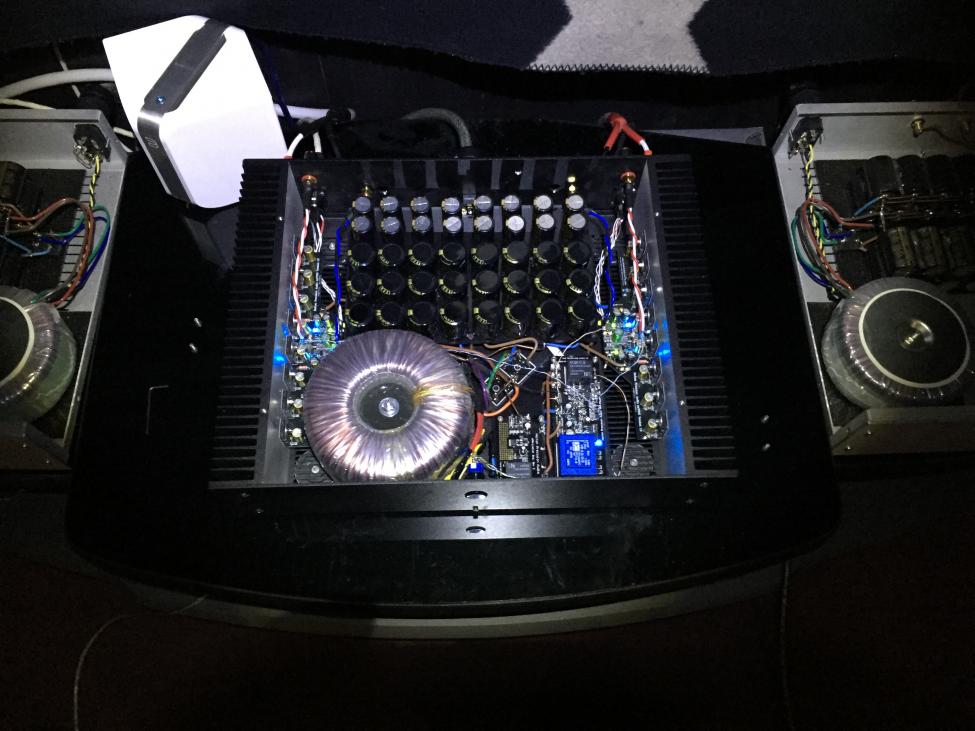

    Lim har vel ingenting i en forsterker å gjøre, uansett type lim? Det finnes festeklammer for store kondensatorer og bolter for trafoer.
    Ine123
    20.09.2013
    2.866
    4.769
    Halden
    Det har du nokk rett i, men store kondensatorer trenger ikke jeg noen fester til :rolleyes:
    Hei Leikis :)
    Hehe, mange små ja :) . Du bygger veldig flott, og for et antall ! Det går jo på løpende bånd for tiden. Når du bruker maaaange av dine små, så synes jeg du burde lære deg teknikken med å lave dine egne kretskort for disse. Lettere en du tror ! Da slipper du all denne "tråklingen" på undersiden av plexiplatene.
    Stå på, dine bygg blir bare bedre og bedre ! Kudos!
    Mvh.
    Johnny
    Festeklemmer er skide irriterende og tager alt for lang tid. Smeltelim knækker let. Bruger silicone eller maxibond da det kan skæres af :)

    Blir sikkert "bærre lekkert" 8). Ser jeg foringer gjennom plexiplaten til ledningene også ?

    O.K, blir bra dette Leikis, ryddig og fint. Men, trenger du egentlig asfalt-platene under trafoene ? De sitter vel godt nok i den 10mm tykke frontplaten ?
    Mvh.
    Johnny
    Leikis Lyd
    18.05.2006
    5.491
    2.254
    Kyrksæterøra
    Hei :)
    Mvh.
    Johnny
    Jeg vet ikke, men det føles bedre. Og om trafoen blir lit løse med tiden så lander de mykt :)
    JCP
    22.04.2014
    780
    368
    Moss
    Hei :)
    Mvh.
    Johnny
    Sånn kan bare en omsorgsfull mann tenke, det er så vakkert at jeg nesten blir litt vemodig :rolleyes::)

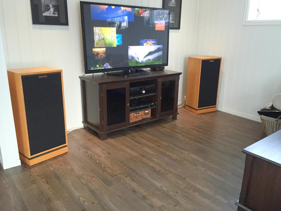

    Da vart jeg plutselig eier av et par Klipsch Forte II. De får bryne seg på stua med Thule IA350B.
    Hærlig stram å detaljert bass. Ikke pågående mellomtone og diskant iverfall. Noe som fort merkes på stua som er uten noe demping. Men utseende får ikke aksept hos den bedre halvdel, så de er nokk tilsalgs :rolleyes:
    pahf
    28.12.2005
    4.987
    1.936
    huttuheita
    Var som jeg sa, de kan ikke sammenlignes med Reference serien :)
    Milenko
    04.04.2003
    5.870
    1.486
    Steinkjer
    Takk for en hyggelig dag.
    Er vel vanlig å gi en liten tilbakemelding over lytteinntrykkene man sitter igjen med.
    Har vært innom rommet tidligere og synes lyden har rykket opp et hakk til iforhold til sist. Påfyllet helt nederst gir et flott fundament. Det er noe spesielt med en slik kapasitet som anlegget er i besittelse av, uanstrengt vil jeg kalle det, kapasitet og rett og slett samlet membranareal og ekte, strømsterke watt fra x antall Holton amper gir fantastisk kontroll hvor start og stopp fører til at ingenting drukner av mangel på kontroll.
    Som jeg sa, i sofaen i lytteposisjon kunne jeg sittet i timesvis og drømt meg bort.
    Takk for lytten :)

    Alltid hyggelig med bataljonen på besøk, selv om den var litt amputert. Det er eller var 6x 800R2 Holton, 2 av kanalene for ut døra dammen med dere :) Som jeg sa, alt er til salgs :)
    Milenko
    04.04.2003
    5.870
    1.486
    Steinkjer
    Dæm bli bære artiar å artiar, fy faan dæm trøkke t me 350 Thule watt, RF sug i forhold. Dæm magle en 10 cm minst på høgda suns æ da. Herre ha vårre sælt for my mer om folk ha hørt dæm først ! Synd dæm ijjt skli ubemerka ijn i ei vanli stua.
    Fantastisk artige høytalere Forte, rett rom og rett amp så e det fot :)

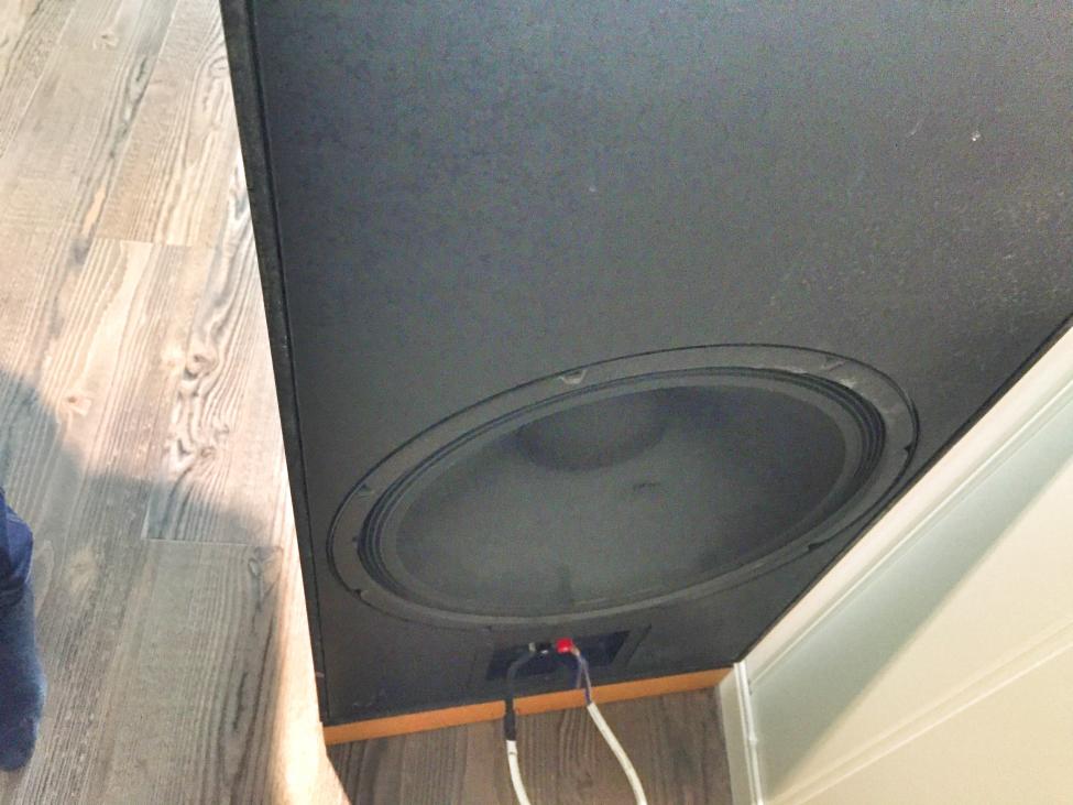

    Merket meg at Forte spilte nesten bedre oppe i stua en nede i hulen. Jeg kom for nærme de nede, de liker å få litt avstand men kanskje ikke for langt fra bakveggen.
    Nå er de på prøving hos en hyggelig kar i nabolaget :)

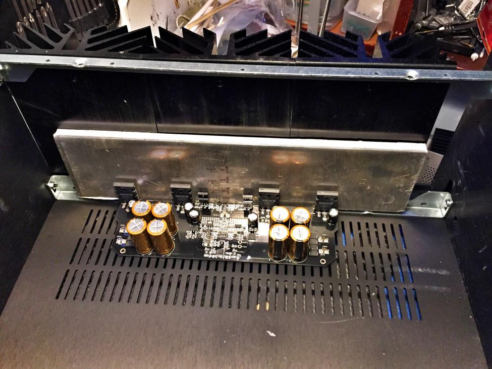

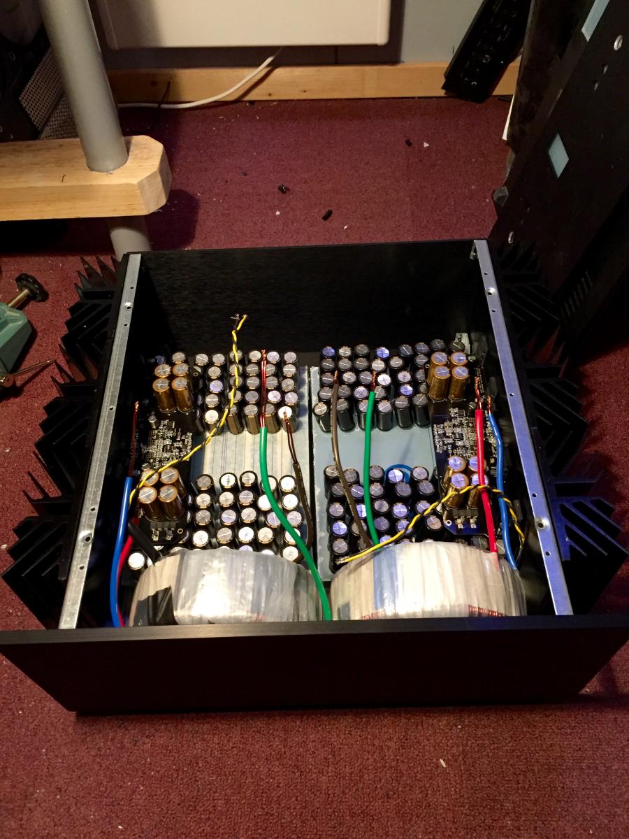

    Litt layout planlegging, litt usikker på om jeg tar to sånne kondisbanker eller om jeg kbruker bare en :) Enten 88000uF pr kanal holder vel sikkert, så kan jeg spare den andre til neste projekt.
    Leikis Lyd
    18.05.2006
    5.491
    2.254
    Kyrksæterøra

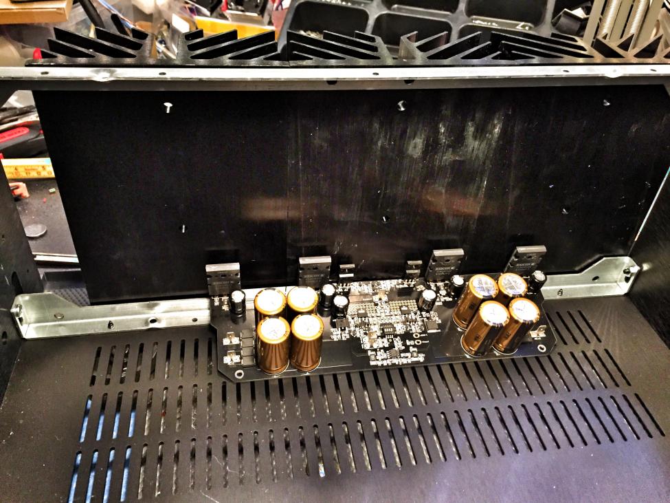

    Litt fundering på 50L ampen.
    Går det fint uten den alu biten. To transistorer havner på den midterste ribben mens det blir en transistor på hver side. Den midterste ribben vil vel bli varmere ! Eller er ikke det noe å bekymre seg for ?
    Med den alu biten blir det et ekstra ledd med kontaktflate som må få seg kjølepasta, så jeg er litt usikker på hva som er best her.
    Vis vedlegget 363189 Vis vedlegget 363190
    Ja det er absolut noget å bekymre sig om. Det er yderst vigtigt for sporingen at transistorerne har samme betingelser. Det er ligeså vigtigt som selektering af transistorerne. Bedst er en sølvplade bag dem. Kobber er et godt alternativ. En 3- 6 mm kobberliste ville være super.
